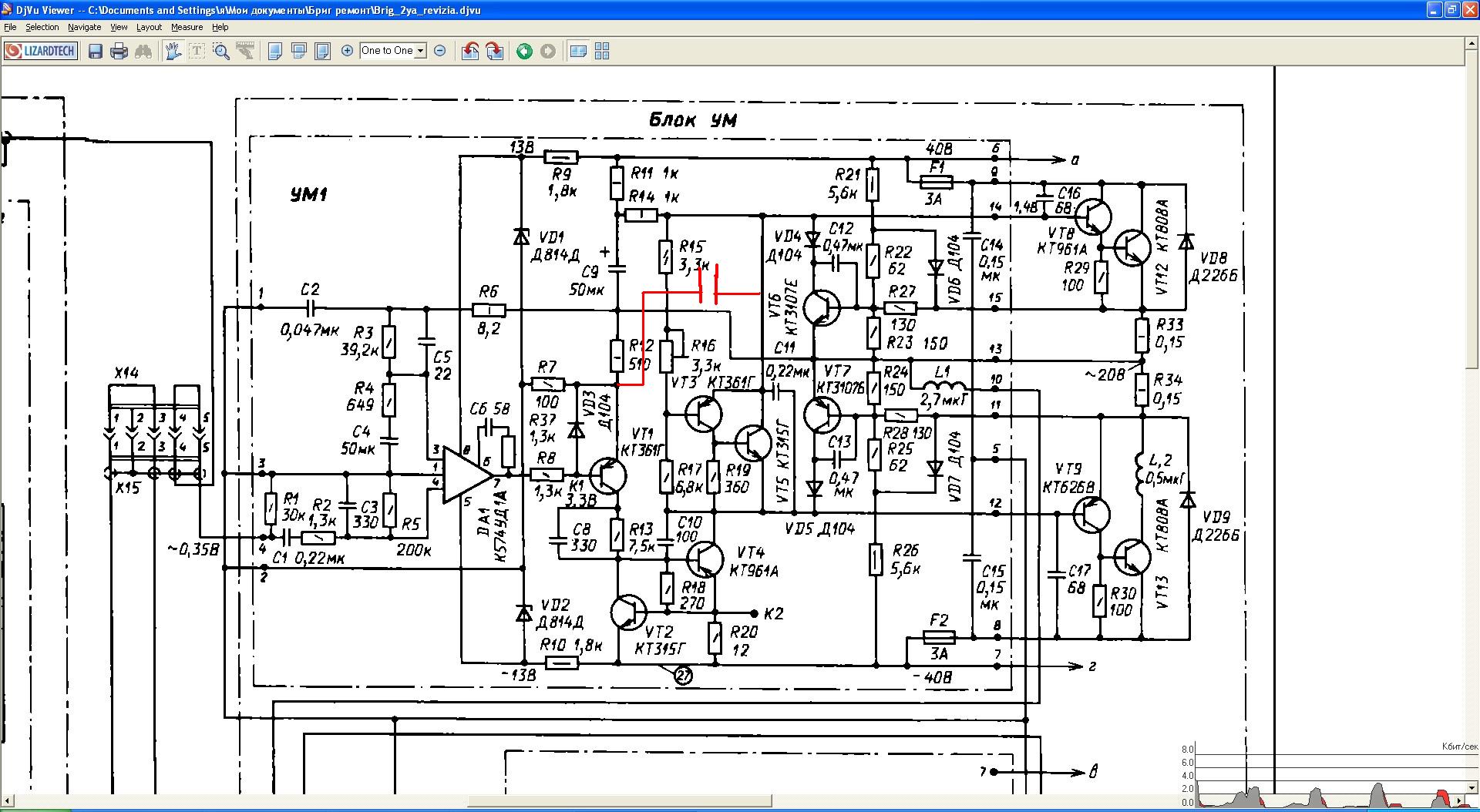

    Цитата Сообщение от singles123 Посмотреть сообщение
    Можно еще посмотреть в сторону оптимизации коррекции, например, конский С10....
    Для этого надо ввести коррекцию в местную оос.Смотри рисунок. С10 можно снизить до 10-20пф,а добавочный сделать8-12пф. Смотреть по меандру.Возможно я преувеличиваю действие вновь вводимой коррекции.
    Где рисунок?

    По умолчанию Re: И снова Бриг 001
    Там ещё и C16,C17 по 68 пФ как нагрузка УН.
