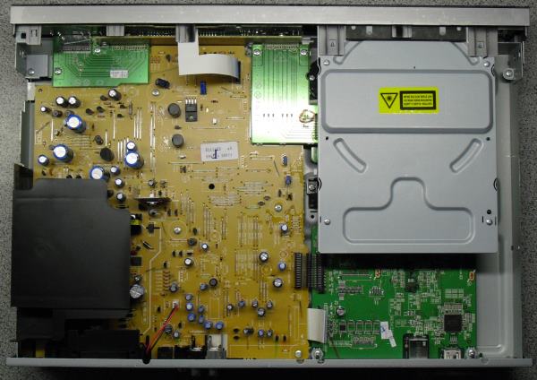

    По умолчанию Пропеллер в bd проигрывателе
    Изредка пользуюсь для просмотра фильмов, пропеллер слышно, напрягает. Расположен на фото внизу, чуть левее центра. Что охлаждает- непонятно. Что обычно греется в блюреях (в dvd не ставят пропеллеры),можно ли локально охлаждать? Петелье прилепить на видеопроц достаточно? (С радиатором)

    Может включить с открытой крышкой и посмотреть что греется?

    А интернеты для чего придумали? Сначала спрошу, может кто-то уже решал подобный вопрос.

    Дима, обороты карлсону задави, он всё равно будет справляться, там минимальный поток воздуха нужен...

    Константин, спасибо, попробую. Смутило что дует он вникуда, в соньке 370 пропеллер маленький, намного тише и дует на большой радиатор, приклееный к чипу. А тут аппарат подороже и фирма любимая- Онкио и такой ляп...

    Это не ляп. Идея просто в ускорении теплообмена вообще... Малейший принудительный поток воздуха усиливает последний значительно.
