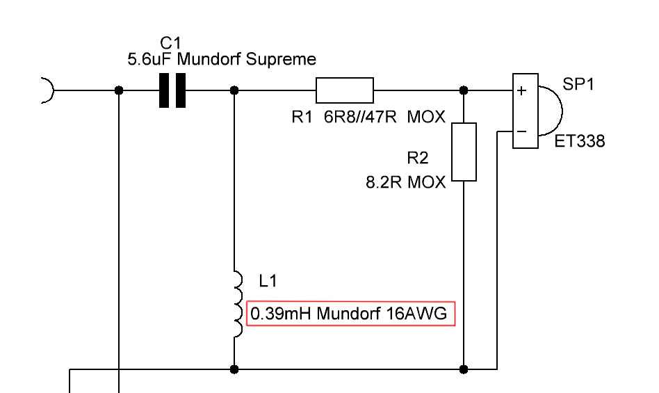

    Здравствуйте Георгий!
    Вы часто ставите на ВЧ ленточную катушку, вместо проволочной.
    В данном случае как проявляется на слух разница между проволочной и ленточной катушками?

    Эту катушку слышно меньше чем конденсатор на ВЧ, но слышно. Зависит еще от тракта.

    Спасибо за то, что делитесь опытом! Слышно в смысле лучше ленточная? В чем « слышимость» по вашему?
  10. #69
    Аватар для George Krilov
    14.05.2006
    68
    6,508
    По умолчанию Re: Полочник на Сканспике 15W/8531K00 и Мореле ET338
    Слышно разницу. Иногда она заметна, иногда - не очень. И оценить разница в положительную сторону или нет можно только самому послушав и решив для себя. Причем, может оказаться, что сначала нравится, а через некоторое время - нет.
    Но, в общем - хуже быть не должно.
