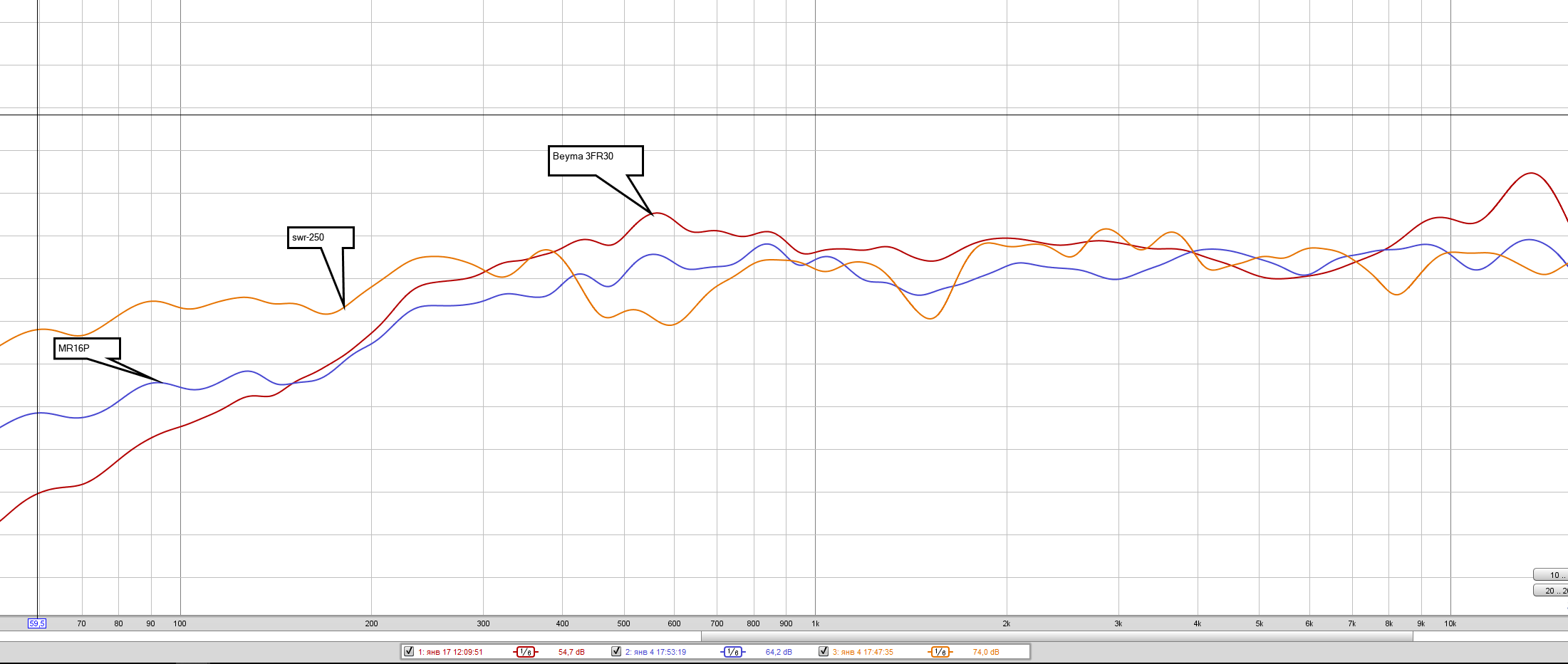

    В низу высокие порядки - для меня атака чётче, вверху только 1ый порядок - иначе с 3го порядка музыкальная сказка исчезает (остаётся только звук).
    Причём Beyma 3FR30 в диапазоне 400-4000гц самая линейная ачх из всех трёх претендентов.

    vadimal, А этот замер АЧХ Бейм(ы) делали Вы? Если да - то каковы условия замера? В метре или в точке прослушивания? Всех четырех в щите или только одного динамика?

    Измерял в точке прослушивания (примерно 3100мм), все четыре динамика.
    На данный момент для меня верен вывод:
    Если в двух сетапах результаты измерений примерно одинаковые (без явных косяков) - то по результатам измерений нельзя сделать выбор в пользу того или иного сетапа - только прослушивание.
    А вот если есть косяки у какого то из сетапов, то результаты измерений служат только для того, чтоб более внимательно изучить проблемную область.

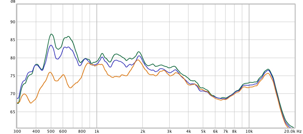

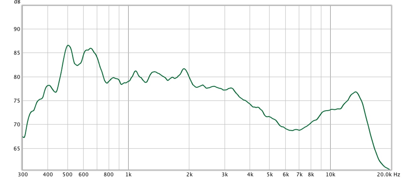

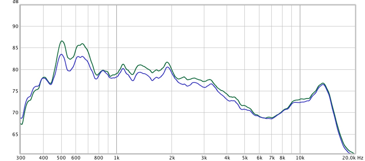

    vadimal, мне тоже приглянулся этот динамик, но начать с ним эксперименты в системе руки дошли только вчера. Объем для тестовых коробов выбрал 2 литра. Все замеры проводил в точке прослушивания (2,7 метра). Для начала решил попробовать, как оно будет без фильтрации и кросооверов в открытом ящике, т.е. без задней стенки.
    Честно сказать, у меня конечно были большие сомнения в жизнеспособности этого варианта, но что будет настолько ужасно - даже не предполагал. Естественно, отслушивать ничего не стал и перешел к следующему шагу: заложил в ящик приготовленный синтепон.
    Изменения обнадежили и я закрыл ящик приготовленной заранее задней стенкой.

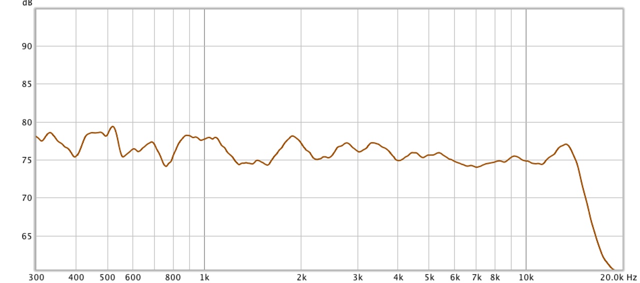

    Не шедевр конечно и не образец линейности, но уже приемлимо.
    Сшил с мидбасом на 700 Гц и поднял параметриком провал на 6,5 КГц.
    Пока без пищалки. Верх конечно грязен и груб (после многих лет жизни с ленточниками на ВЧ), но в остальном криминала со стороны Беймы не узрел.
    P.S. После АЧХ от производителя полученная кривая в домашних условиях, мягко говоря, шокировала.
