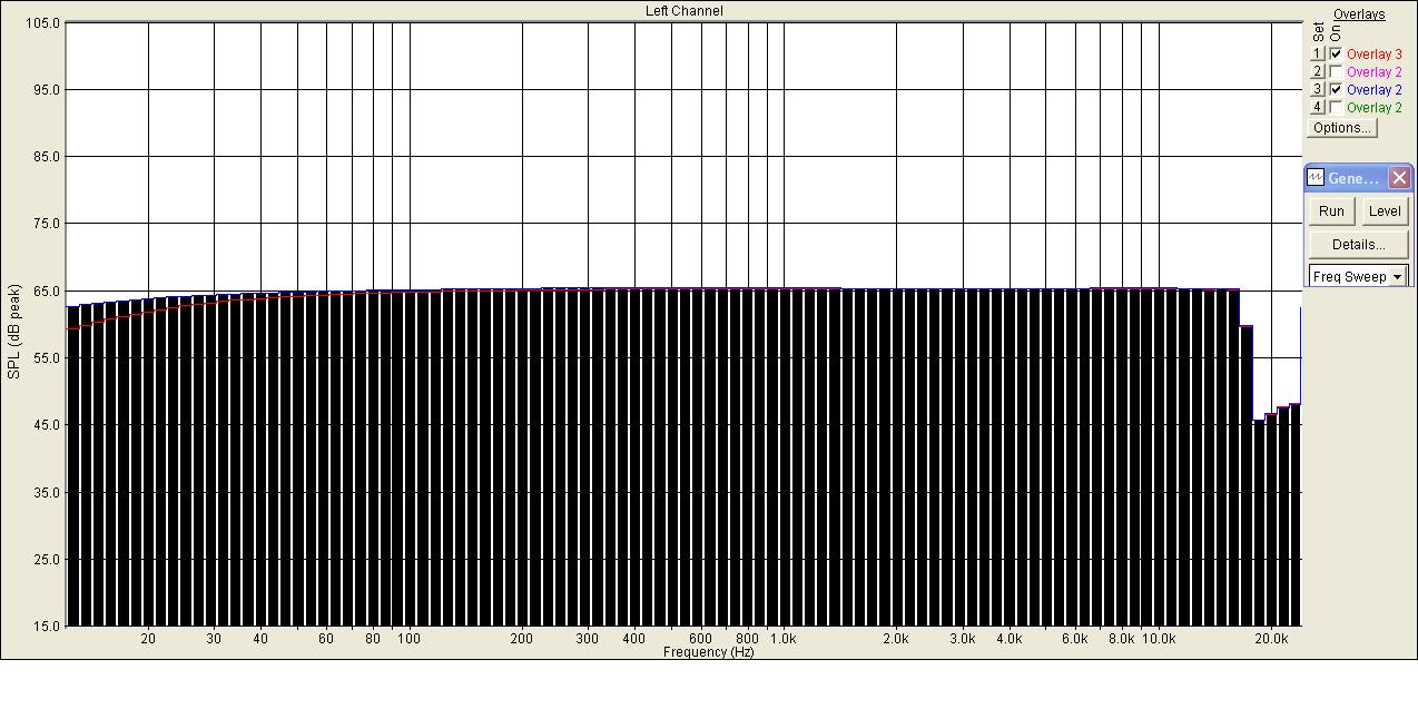

    странный свип, и толку с него, летучих мышей отпугивать? брюлевский свип-тон начинается от 20 гц и заканчивается 45 кгц, вся ачх как на ладони, с поправкой на разную характеристику записи до и выше 1 кГц.
    Оно конечно можно схему корректора прогнать инверсной RIAA на общую линейность, а резонансы головы и входной цепи корректора уже глянуть вашим диском из аудиомани.
    И кстати, на диске от Ортофона есть меандр, очень ценный сигнал в плане настройки , там можно настроить корректор по переходной характеристике, форме фронта и полки, методика несложная. крути и смотри, пока не выпрямится.

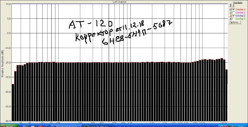

    А для общего понимания- вот вам писанное с винила на ламповый корректор- и потом в вавку. Сам писал
    Что сказать. РТ отключен,добавлять ничего не надо .Все в меру. Отличный звук. Хоть и комнатка маленькая

    Сквозная АЧХ головы АТ 120 с которой делалась запись, выглядит вот так.
    Резонанс подвижки дал выше 10 кил подъем на ачх в виде полочки. Звук за счет этого чуть высветлен, но в меру.
    Я давлю эту полочку , 540 голова. На некоторых пластинках сцык напоминает цифру.

    Давить эту полочку можно, убавив резистор входной с 47 до 30-27кгц, присаживается выброс на ачх. Попробуйте.
    Есть недавний замер 540-й, она по ачх где-то между ровнейшей безрезонанснной АТ440 и АТ120 с торчащей вч полкой.

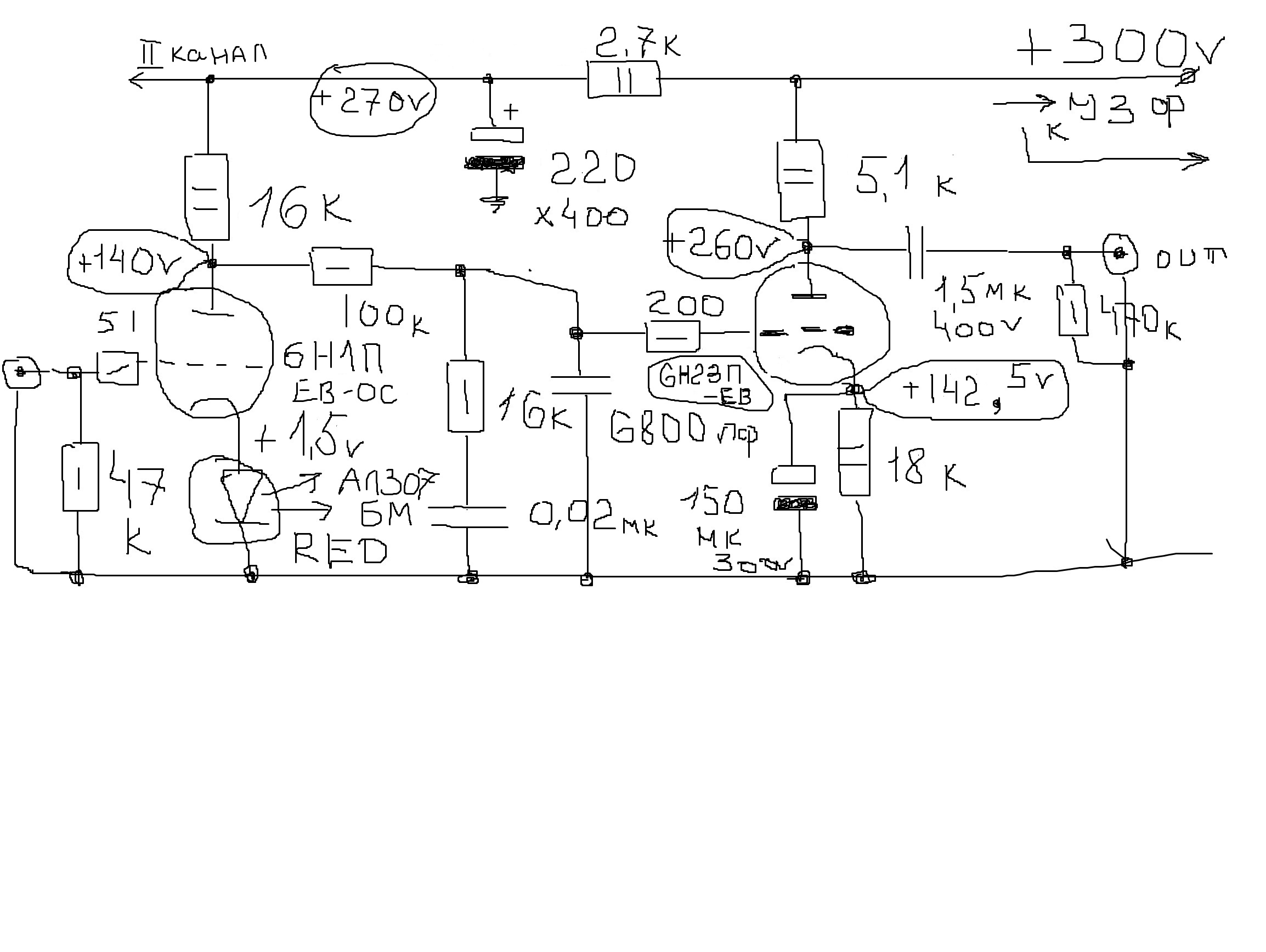

    Бока, а что за корректор (есть схемка)?
    Схем как блох на Жучке и все ламповые. Сейчас скину.

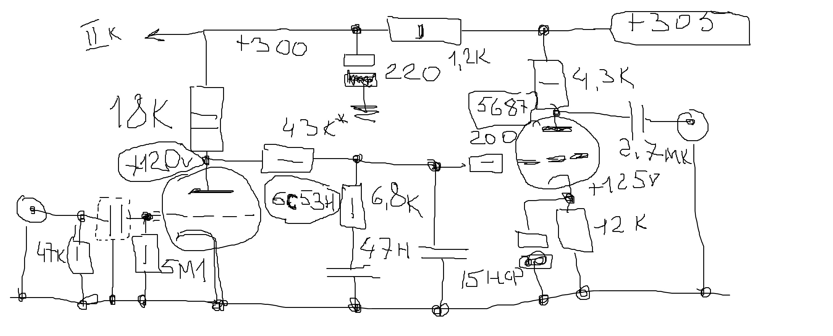

Название:	новейшая  схема  корректора 2017.jpg
ID:	335691 Нажмите на изображение для увеличения.
ID:	335692 Разумеется, никакая инверсная РИАА не покажет нам ачх собственно головы. АЧХ снята с конкретной головы АТ120, диском Брюь-Къер QR2009 .
    По схемам на картинках- все они с гальваносвязью, требуют плавной подачи анодного на прогретые заранее лампы. С этим у меня справляется стаб на полевике.
    Схемку , что на картинке 105кБ , сегодня подкорректировал чуток, вместо 82ком в сетке второго каскада после емкости 0,1мк впаял 200ком, ушел завальчик внизу. Ниже приведу ачх, исправленную. Красной линией - исходная ачх, с 82 к в сетке

    22.08.2005
    Irkutsk
    1,863
    По умолчанию Re: емкость фонокорректора
    Александр, спасибо за схемки
