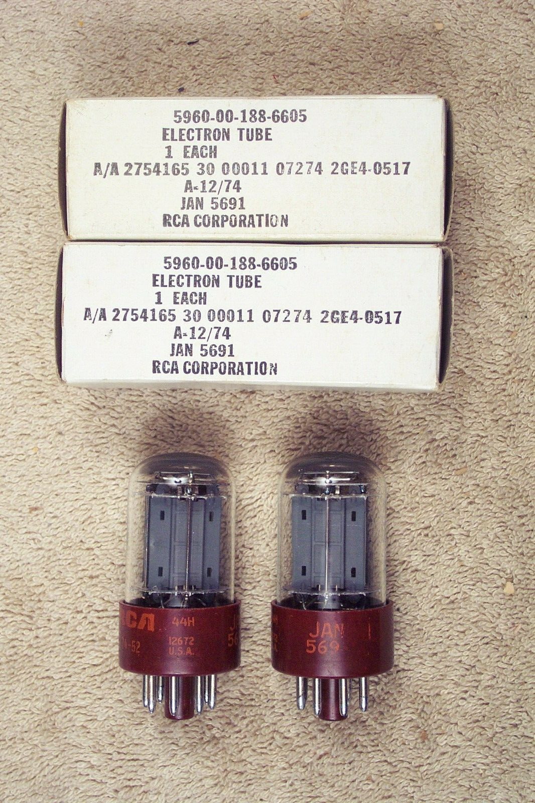

    По умолчанию Re: Посоветуйте ламповый фонокорректор
    ...Намного лучше наших 6Н9С?
    Нее, не всех, как уже отметил Станислав, 9ки разных заводов и особо разных г.вып. разительно отличались по качеству (и звуку!)
    Надо признать тот факт, что американцы в 70-х годах не гнушались покупать советские р/лампы, знаю об изготовленных МЭЛЗ
    перемаркированных под логотипы др. фирм, о том на забугорных форумах довольно много инфы, у тех намного больше выбора
    и сравнить есть с чем, так иной раз хвалят в сравнении! Почитай вот эту тему: The Reference 6SN7 Thread (про SL упоминается!)
    Если сравнивать "в лоб", то да, разница с 6SL7 (12SL7) слышна, американские (другие: японские, английские, шведские и т.д.
    не пробовал, не было в нале) звучат лучше, качество применяемых материалов и культура производства сказывается.
    Но и они различаются, т.к. рознятся конструкциями (аноды высокий - низкий, др. конструкционнные различия)
    А конкретно про военную версию 5691RED - у той "бронебойная" конструкция, полное отсутствие микрофонного эффекта.

    Расстрою, учитывая, что пользуешься в т.ч. и б/у (т.е. о подборе речи вообще не идёт..?!),
    разницу звучания при смене лампадок должен был услышать даже не вслушиваясь с пристрастием!
    Анодное 130 Вольт - маловато для 9к, им надо под 200-ти и выше, вполне вероятно почувствуешь разницу!
