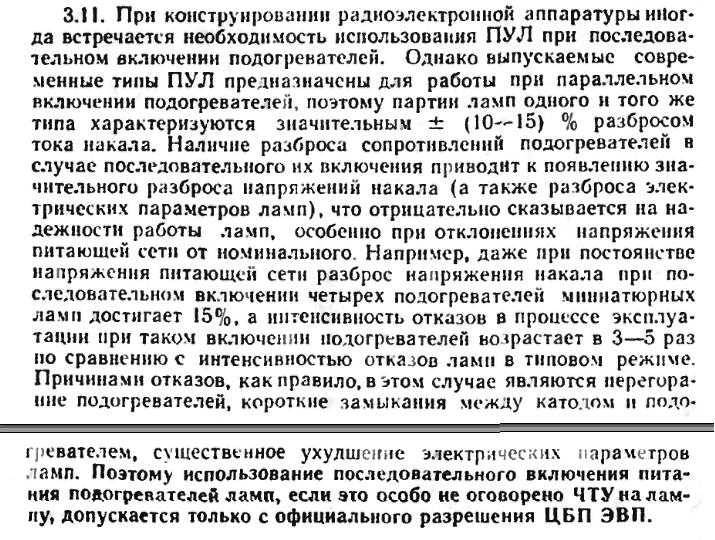

    У ламп обычно нормируется и напряжение, и ток накала, поэтому проблем не вижу.
    Проблема в том, что при последовательном соединении нитей накала отклонение сопротивлений нитей от номинального может привести к разбросу напряжений на нитях, превосходящему нормативные допуски.
    Не встречал таких рекомендаций.
    Почитайте старые книжки по ламповым усилителям, например, Цыкина. По-моему, и в справочниках по лампам тоже приводятся рекомендации по организации цепей накала.

    Если
    Рассказываю своими словами:
    Между подогревателем и катодом находится такой белый порошок: алунд. Он обеспечивает изоляцию между этими электродами. При наличии напряжения между подогревателем и катодом возникает вероятность пробоя, и чем больше это напряжение, тем... При отрицательном потенциале подогревателя риск меньше, не буду объяснять почему. При питании переменным напряжением небольшой плюс на подогревателе относительно катода снижает уровень фона, вольт 20 вполне достаточно. Если накал выпрямлен, "подпирать" смысла нет, если только на величину смещения. Но оно там крохотное, так что...
    По поводу последовательного включения всё уже сказано, тем не менее:
    Разброс напряжений накала при последовательном включении достигает 15%, а интенсивность отказов возрастает в 3...5 раз.(Кацнельсон)

    У ламп обычных серий накалы рекомендуется соединять параллельно.
    Пруф можно? Не встречал таких рекомендаций.
    Был такой документ "Руководство по применению приемно-усилительных ламп" - кодекс строителя коммунизма ламповой аппаратуры. См. выделенное жирным шрифтом.

    Если выпрямлять, то почему бы и не застабилизировать, а если стабилизировать, то почему бы не застабилизировать ток, а не напряжение?
    Тогда уже лучше мощность. См. схему Назара http://s-audio.systems/blog/tubefilament-powerstab.
    Собственно, об этом уже написал коллега stan marsh: и про разброс напряжений до 15%, и про рост отказов в 3-5 раз. Но всё равно, спасибо.
    Я не оспариваю первенство stan marsh-а; просто, Delta213 просил привести пруф, и я сделал это.
