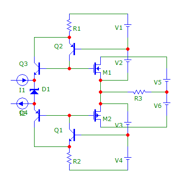

    Сегодня представляю еще одну (рис 1), пошел патентовать
    Из плюсов - равные потенциалы коллекторов плеч зеркала, равный нагрев (уход Uбэ) транзисторов
    Как это работает: у обычного зеркала один из транзисторов имеет перемычку между базой и коллектором. Т.о. он работает при напряжении, равном напряжению открывания p-n перехода 0.6-0.7В, тогда как другой - при значительно более высоком напряжении (он работает на нагрузку). Я поставил вместо перемычки транзистор с ОБ (схема сдвига уровня). Уровень (база ОБ) привязан к питанию (минус батарейка - стабилитрон, но он не обязателен), т.о. оба транзистора работают при равных напряжениях на коллекторе и греются тоже одинаково.
    Кстати, Уилсона тоже можно дополнить (рис 2)
    ---------- Сообщение добавлено 18:37 ---------- Предыдущее сообщение было 17:51 ----------
    Практическое применение
    Токовый шунт в усилителях SAPRa (рис 3)
    При раскачке от источника тока в эмиттеры шунта Q3 Q4 горизонтальная ООС, охватывающая драйвер по сигналу, не действует, а вертикальная - еще как действует, стабилизируя напряжение между затворами ВК

    Имхо, работа дополнительного транзистора в режиме микротоков, сравнимых при повышении температуры с обратными токами - очень нехорошее решение.
    Существует стандартное решение - полное симметричное зеркало.
    Не вопрос - подгружаем его резиком с баз ТЗ на землю
    Зачем ??? Проще ничего не выдумывать, и получить все, что требуется, без лишних извратов.

    Еще в предлагаемой схеме, режим работы задающего источника тока при пониженном напряжении, что не есть хорошо.
    Ведь классически в качестве такого источника предполагается использование резистора.
    Ну почему, может быть и транзистор преобразователь напряжение-ток, и ему совсем не надо греться, и тут пониженное напряжение ему на пользу

    На схеме рис 3 между затворами M1,M2 резистор не нужен ? Транзисторы Q1,Q2 работают в режиме микротоков .....
    И что? (латералам хватает резистора либо диода\ светодиода, вертикальным - такого же вертикала, по схеме источника напряжения). ОС по сигналу нет. Вся схема ради стабилизации наряжения между затворами ?
    У тебя же вольтодобавка на ОБ есть? Заставь ее работать как токовый шунт.
    ОС по сигналу нет.
    А ее и не надо, в угоду общей
    Хотя, поставь пару сотен пик с эмиттеров шунта на землю - получишь ООС по ВЧ для драйвера, такой вот композит
    Да, желателен
    Например, если в статическом режиме - да, а так ли это в динамическом ??
