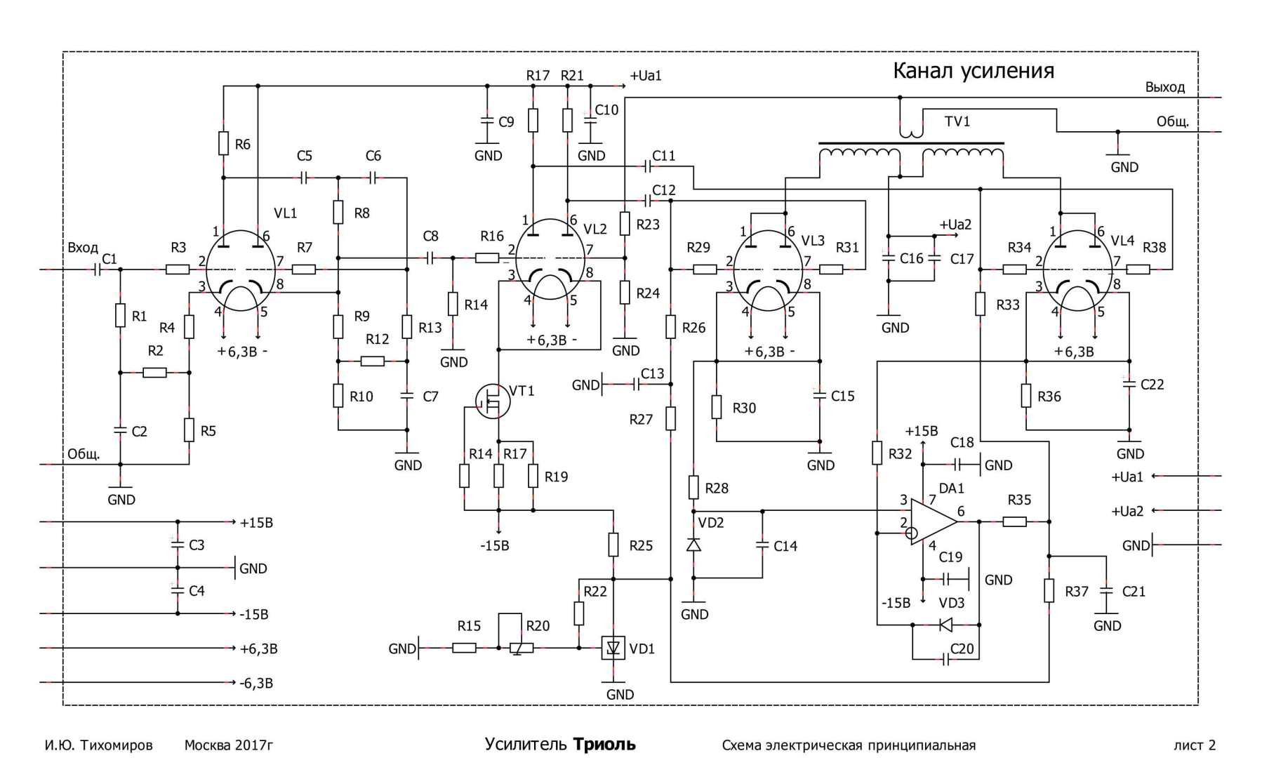

    Схема усилителя (схема с перечнем элементов здесь https://yadi.sk/d/lIFPj6JlKF6V6w) повторяет основные технические решения опробованные в усилителе Супер Аудион ha1 https://yadi.sk/d/FYgcrpUgIK_K-w с учетом использования лампы 6Н30П вместо 6Н6П.

    Для наглядности привожу схему канала усиления отдельно.
Название:	Канал усиления Cупер Аудиона ha2_ F.JPG

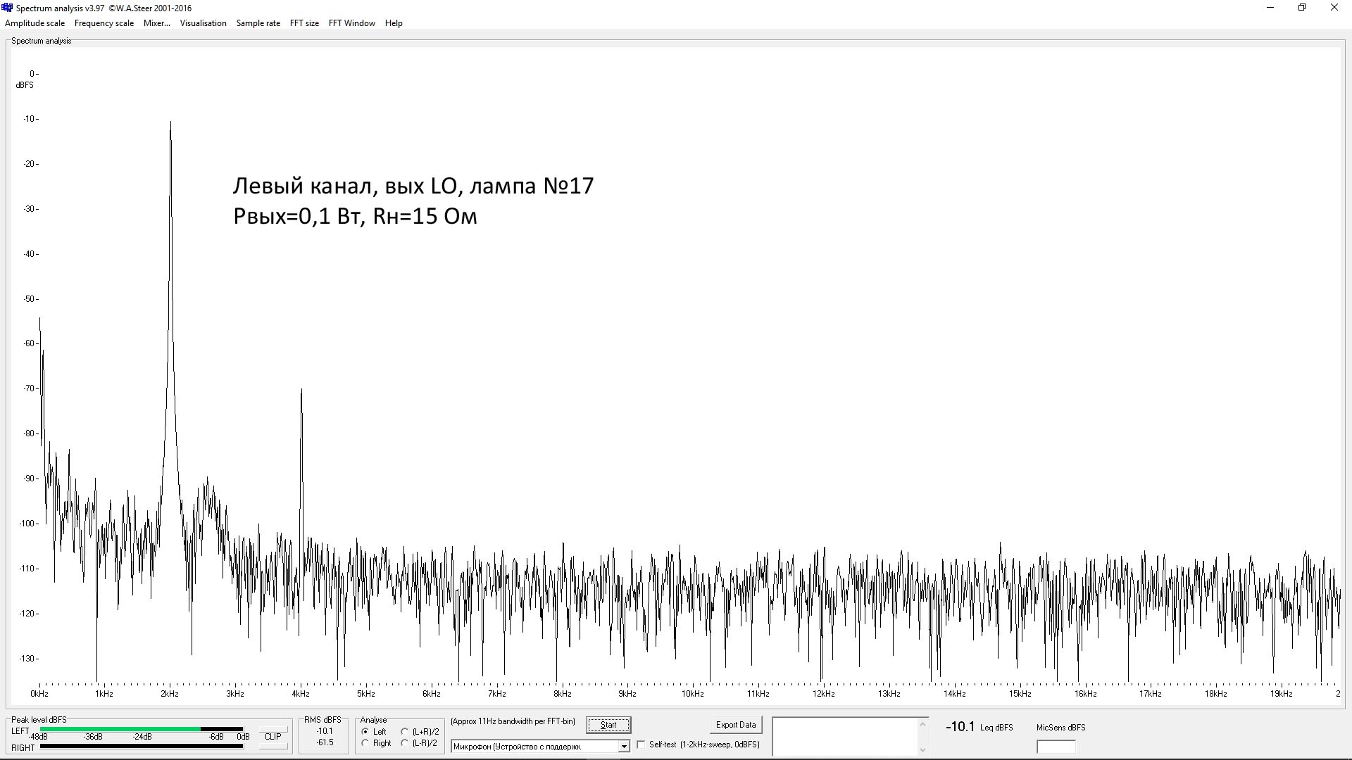

    Звуковая часть усилителя построена по каскодной схеме общий катод - общий анод, с трансформаторным выходом. Такая схема в импортной литературе носит название µ-повторитель. Особенностью предлагаемого варианта схемного решения является использование генератора тока (в дальнейшем ГТ) включенного между каскадами. ГТ, с одной стороны, обеспечивает оптимальный режим работы усилителя напряжения по схеме с общим катодом на лампе VL1.1(VL2.1). Лампа работает на динамическую нагрузку с очень большим эквивалентным сопротивлением, в следствии чего каскад имеет коэффициент усиления по напряжению примерно равный К=µ=SRi. С другой стороны, в следствии того, что каскад с общим анодом на лампе VL1.2(VL2.2) имеет в качестве нагрузки ГТ с очень большим эквивалентном сопротивлением по переменному току, практически весь полезный сигнал течет через обмотку выходного трансформатора.
    Усилитель имеет рекордно маленький уровень нелинейных искажений выходного сигнала при мощности в нагрузке достаточной для того, чтобы раскачать практически все типы стерео наушников до звукового давления 113 дБ.
Название:	Правый канал 0,1 Вт 15 Ом.jpg

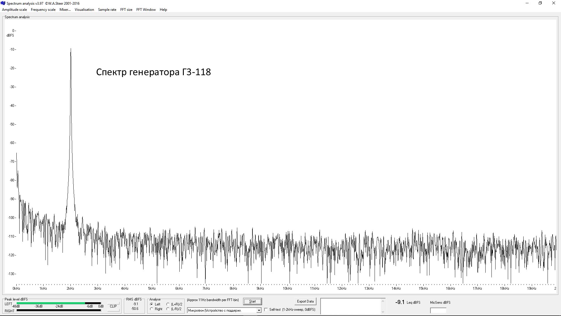

    Чтобы не было сомнений в результатах измерений привожу тестовые спектрограммы измерительной установки.
Название:	Два генератора -80 дБ.jpg
Название:	Два генератора -40 дБ.jpg

    ASUS показывает в книжечке тестирования, шумовую полку ниже - 120дб. Спектраплюс это подтверждает.
    А Вы макет моей схемы без транса соберите. Может на Вашей установке искажения будут -100дБ. Я за свои измерения ручаюсь до уровня -65 дБ. Все, что ниже недостоверно.
    Чего то мне не верится, что за 20 штук можно купить столь прецизионное устройство. Спектроанализатор, за которым я сижу на фото, стоит как 600 мерс. Правда он не звуковой, но все равно, различие в порядке ценника смущает.
    Мне кажется, что для установки с разрешением в 100 дБ 20 штук стоит один опорный генератор.

    Коллеги, с некоторым опозданием замечу, что хорошо звучат и 6С45П, и 6Э5(6)П в триодном режиме, и 6Н30.
    6Н30 имеет 2 триода и минимальное внутреннее сопротивление (кажется, 800 ОМ по памяти). Одновременно минимальный коэф-т усиления (14, по памяти), поэтому и приходится мю-повторитель строить. Кроме того , она имеет очень высокий срок службы. Но дорога и дефицитна. А 6Э6П и 6С45П дешевы и доступны, коэффициент усиления приличный.
    Я использую 6Н30 по схеме мю-повторителя (очень похоже на схему в этой теме, только вместо генератора тока резистор в нагрузке), слушаю с удовольствием в качестве УН в гибридном усилителе и еще бы купил парочку, если б знать где... В спектре только вторая гармоника, что-то около 0,2%.

    В принципе с схемой и так все понятно, но для понятия возможностей трансформатора на АМАГ-200 было бы не плохо померить THD на 20/50/100 Hz.

    Вынужден огорчить топикстартера, в ламповой схемотехнике уже все давно придумано и реализовано. Лично мое мнение насчет 6н30п - лампа тенденциозно рапиарена в коммерческих целях.

    Перекреститесь, только не поможет. Тривиальные емушки прекрасно измеряют до -100-105дБ
    Культурные люди к незнакомому обращаются на Вы. Все на ты были только в компаритии и в комсомоле.
    Показывают 100 дБ. Показывать и измерять это разные вещи. Измеряют с заданной точностью и достоверностью. И с возможностью проверки результата.

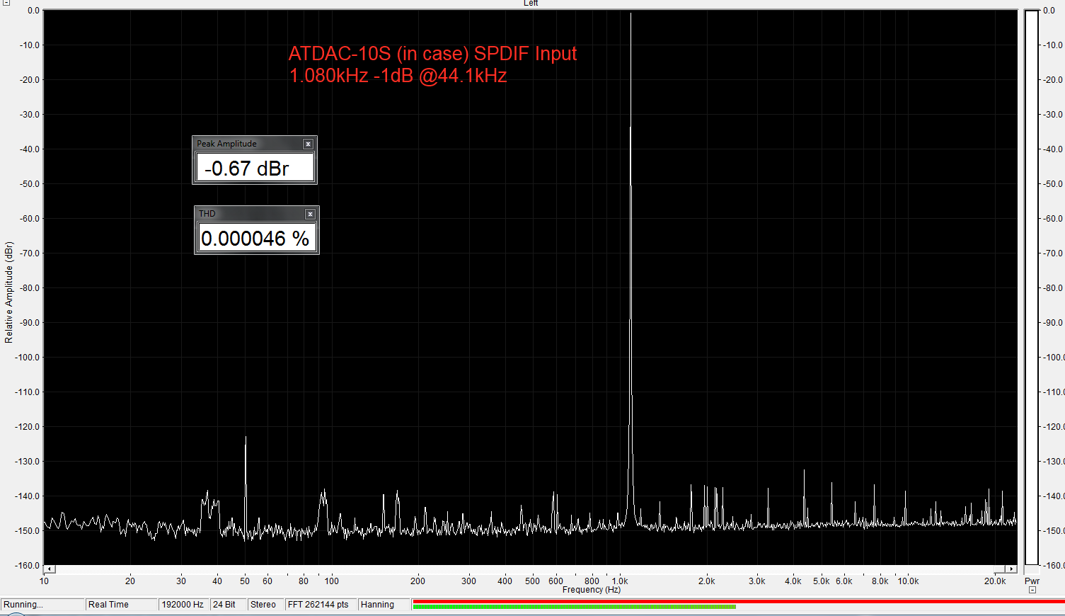

    Если мне память не изменяет, обсуждение этого вопроса уже было недавно.
    100дБ - ерунда, любая звуковая карта чуть лучше встроенной на материнку ноутбука, это померяет и достаточно точно.
    Ну а если еще лучше, то:
    Кстати, ты так и не ответил на вопрос в #45.

    Батенька, слово "перекреститесь" предполагает обращение на "вы", и рассказывать лично мне за измерения, да и камрадам, таки не надо, не в компании филологов или эзотехников. Лукавство не проходит.
    Кроме того, лично я не вижу смысла в ламповых конструкциях с низким Кг, у них немного другое амплуа в нашем увлечении. Да и указанный вами Кг низким не является.
    Что касается использования бытовых звуковых карт, то возможности их значительно перекрывают наши потребности. И это тоже объективная реальность.

    Новогодние спектры. Установка для спектрального анализа только что прошла модернизацию. Составляющие порядка минус 80 дБ должна, во всяком случае, показывать.
Название:	Спектр Г3-118.jpg
    Никакой 3-й гармоники на выходе усилителя не зафиксировано.
    Привожу спектр Г3-118. Получается у него нет гармоник, до уровня -95 дБ, что весьма сомнительно.
    Всех с НОВЫМ ГОДОМ!!!

    Вызывает сомнение спектр Г3-118. Получается у него нет гармоник, до уровня -95 дБ, что весьма сомнительно.
    На вопросы ты все равно не отвечаешь, ну так хоть другие прочитают.
    У Г3-118 заявлено 0.0015% КНИ, это -96.48 дБ гармоник. Чем -95 при этом "сомнительно"?
    Может стоит сначала предмет изучить, прежде чем ерунду всякую писать?
