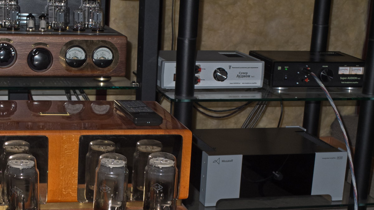

  9. #408
    Аватар для Игорь Тихомиров
    16.10.2018
    Москва СВАО
    560
    По умолчанию Re: Усилитель для наушников на лампах 6Н30П Супер Аудион ha2 с сверхнизкими искажениями
    Цитата Сообщение от Игорь Тихомиров Посмотреть сообщение
    В ту пятницу 1.03.19г, с любезного согласия известного разработчика аудио аппаратуры Константина Мусатова, в МТУСИ http://www.hiend-audio.pro/showthread.php?t=7 состоятся испытания на звук усилителей Супер Аудион ha1 и ha2.
    Мероприятие наконец состоялось вчера вечером 07.03.19г. Подробности напишу когда получу согласие у принявших участие.

    ---------- Сообщение добавлено 09.03.2019 в 06:57 ---------- Предыдущее сообщение было 08.03.2019 в 17:34 ----------
    Мнение Константина Мусатова.
    Цитата Сообщение от Мусатов Константин Посмотреть сообщение
    НА-5SE доработанный отличается по звуку от представленных усилителей. Вариант с трансформаторами на железе (прим. Супер Аудион ha1 на 6Н6П/ЕСС99) имеет ярко выраженную ламповость и мне не очень приглянулся. А вот новый вариант (прим. Супер Аудион ha2 на 6Н30П) очень даже ничего. Он не раздувает образы и хорошо передает пространство. Он иначе подает материал, но это даже интересно. Мне понравилось.
    Мнение Сергея Павлова.
    Цитата Сообщение от Сергей Павлов Посмотреть сообщение
    Мне усилитель в чёрном корпусе (Супер Аудион ha2) очень понравился. И по внешнему виду, и по звучанию. Он имеет более точный звук, чем его собрат в белом корпусе и по звучанию даже чем-то близок к транзисторному Musatoff HA-5SE, с которым его сравнивали. Местами так даже и отличить было сложновато. А местами мне ламповый усилитель нравился больше.
    Последний раз редактировалось Игорь Тихомиров; 08.03.2019 в 19:59.
