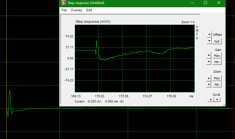

    Идея! Макетирование СЧ-ВЧ-СЧ
    Картинки на разном расстоянии, на разной громкости, разный семплрейт, микрофон в одной руке, а мышка в другой, видны следствия микрофона и 48000 рейта
    Все измерения вот такого макета!

    О физическом делении
    Делить колонку пополам нельзя, звук отличается настолько, что тогда уж проще собрать что-то другое с гарантированным результатом, чего я не могу гарантировать, так это если те другие колонки нарастить подобным образом, то нельзя будет и о них такое же сказать, (что их нельзя делить пополам) но там цена может быть даже не в 2 раза выше, чем у сабджа.

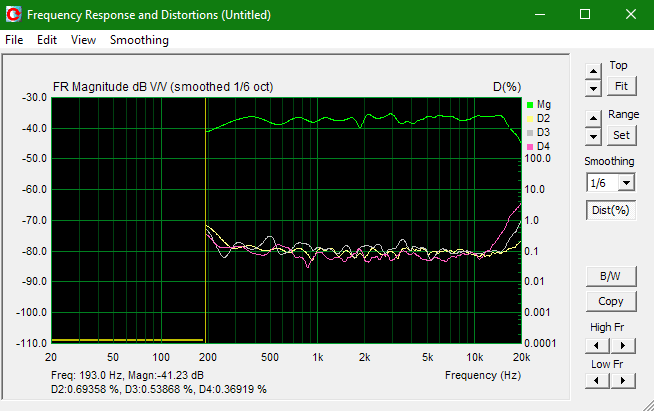

    Искажения микрофоном снять не получается, показывает искажения самого микрофона, логически могу сделать предположения, что они не выше, чем у басовиков в диапазоне 500-1000Гц.
    К чему приводят шутки
    Был макет с морелем 338, я упорно хотел применить, в шутку подкинув выляющиеся планары, я морельки положил на полку. В отличии от СЧ-куполов от скана, которые пониже и Уже по полосе, купола HiVi берут на себя весь сок, морелям оставалось подчиниться, а планары как раз и не спорят.
    Методом "как можно проще, но не хуже" примерно такие разделы:
    (Напомню, это просто цифры в активе)
    мид 600 вторым
    сч 1800 первым и 3700 вторым
    ВЧ 10000 первым

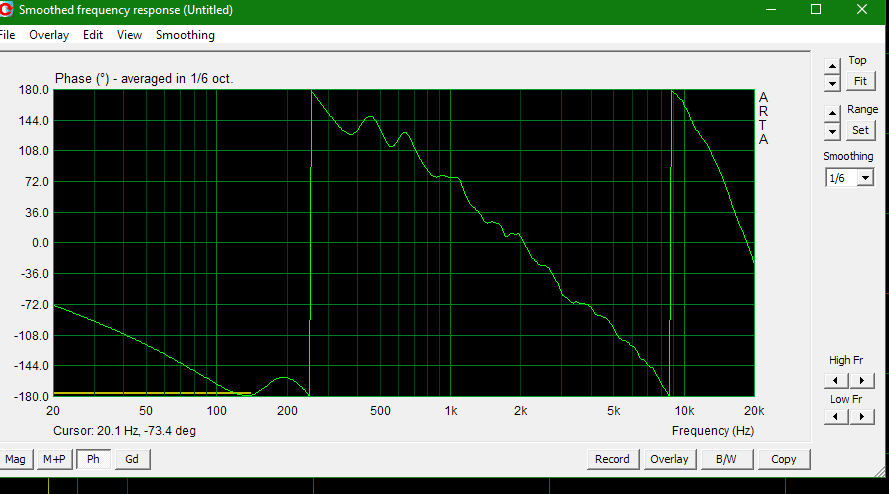

    Реальные частоты разделов около 5000 и около 900
    Задержки 5мм между ВЧ и СЧ
    6см между СЧ и НЧ - это по фланцам расстояния.
    Режекторы по вкусу, но только из-за того, что я не вылизывал фазы, просто максимальный провал при переполюсовке и точка. Все подробности оставил для пассива.
    Т.к. у меня все усилители имеют разную чувствительность, то я даже не могу сказать какую полосу на сколько пришлось душить.

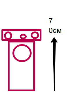

    третий (70см БЕЗ ножек):
    70см-вый вариант интересный, на мой вкус, конечно, примерно так делает:

    Остановлюсь на последнем, проще с корпусом будет...
    Что могу сказать, в горизонтальном положении ткань более равномерна, нет разрывов, в вертикальном всё более очерчено и конкретнее.

    При горизонтальном расположении получите по азимуту волнистую диаграмму направленности СЧ, поскольку полудлина волны на нижней границе их диапазона меньше расстояния между центрами СЧ-головок. А наверху СЧ диапазона будет гребенка на ДН. Надо ли?

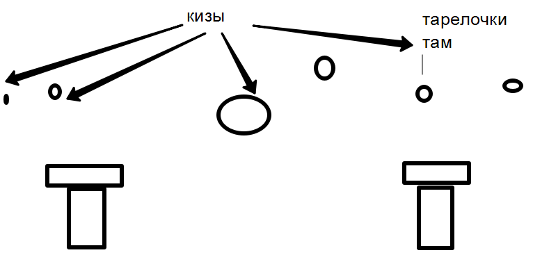

    вертикально как-то так...
    09.05.2018
    Voronezh
    4,808
    По умолчанию Re: Макетирование СЧ-ВЧ-СЧ
    горизонтально звук идёт простынёй
    Субъективная интерпретация это конешно важно. Но она включает в себя взаимодействие прямого поля и рассеянного - что включает уже в себя и в значительной степени свойства КДП. В сумме Вы можете получить более "приятный эффект". Но Вы же понимаете, что прямом поле горизонтальное расположение двух когерентных источников сферического поля обязательно генерит гребенку по азимуту. Что получается дальше - это тоже важно, но, очевидно, что прямую волну на СЧ по азимуту Вы дробите.

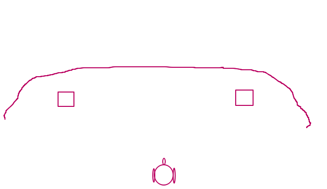

    Гребёнка есть всегда, ну или лепестки, в wmt-системах тоже, просто никто об этом не говорит, я повторюсь, в симулятор пока не заглядывал, направленные пучности не проверял и не моделировал. Деление цифро-активное, микрофон, арта и уши.
    У меня очень плохая комната. Я уже года 3 страдаю над созданием акустики, которая минимально зависит от помещения. Если бы я не знал как должно играть хорошо, то разговор шел бы за поиграться. Но учитывая условия в которых система расположена, и что я знаю что такое хороший звук, то оно у меня еще и даёт эмоциональные и очерченные образы.
    Пока все мои эксперименты привели меня к такой конфигурации, но у меня не хватает еще одной пары мидов:
    На высоте СЧ и ВЧ получается расположены диваны, люди, батареи, стулья, столы и так далее. А в случае расположения ВЧ-блока на высоте метр, у нас отражения от всех стен.
    Некоторые могут подумать, что образы привязываются к вч-излучателю. Нет, они располагаются как задумано на записи. А вот если убрать мебель, тогда с помощью эхолокации мозг услышит пищалку, как, впрочем, и происходит при расположении вч на уровне ушей в неподготовленном помещении. От этого многие и понятия не имеют что такое сцена и её синонимы. Часто можно из-за этого услышать совет отодвинуть колонку от стен. Просто перевернуть сведённую колонку нельзя для проверки, нужно сводить заново - не проверить им никак
    Эти все результаты макетирований жестко привязаны к близости левой и правой стен. Когда помещение метров 5-6 по сцене, тогда нужно думать за потолок и располагать динамики вертикально. У меня такой возможности нет. В планах покупка дома, но мне неясно еще где его покупать, пока потусуюсь в скворечнике.

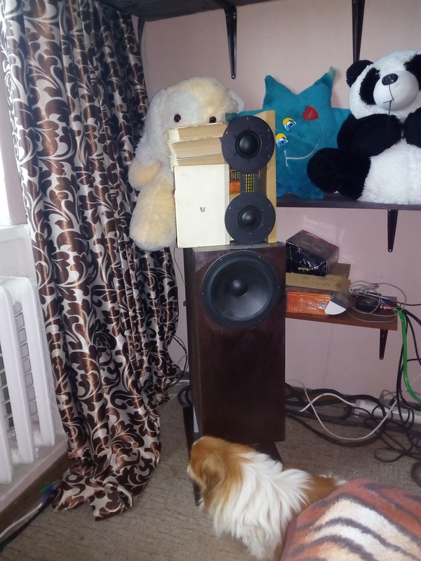

    Еще раз вернулся в горизонт, саунд лучше.
    Есть деление источников по высоте и оно более однозначное, не намёками.
    При активном делении (с учетом возможной компенсации задержек) можно разместить СЧ-ВЧ звено на стене и сформировать ровное звуковое поле в зоне прослушки.
    Середины по любому мало...
    Система изначально без запаса по "дальнобойности" и этот фактор сразу приводит к ограничениям.
    Показатель отношения прямой-переотраженный сигнал сразу сказывается.
    А в данном случае на лицо попытка одной "кривизной" вылечить другую...
    Моя логика — наизнанку!
