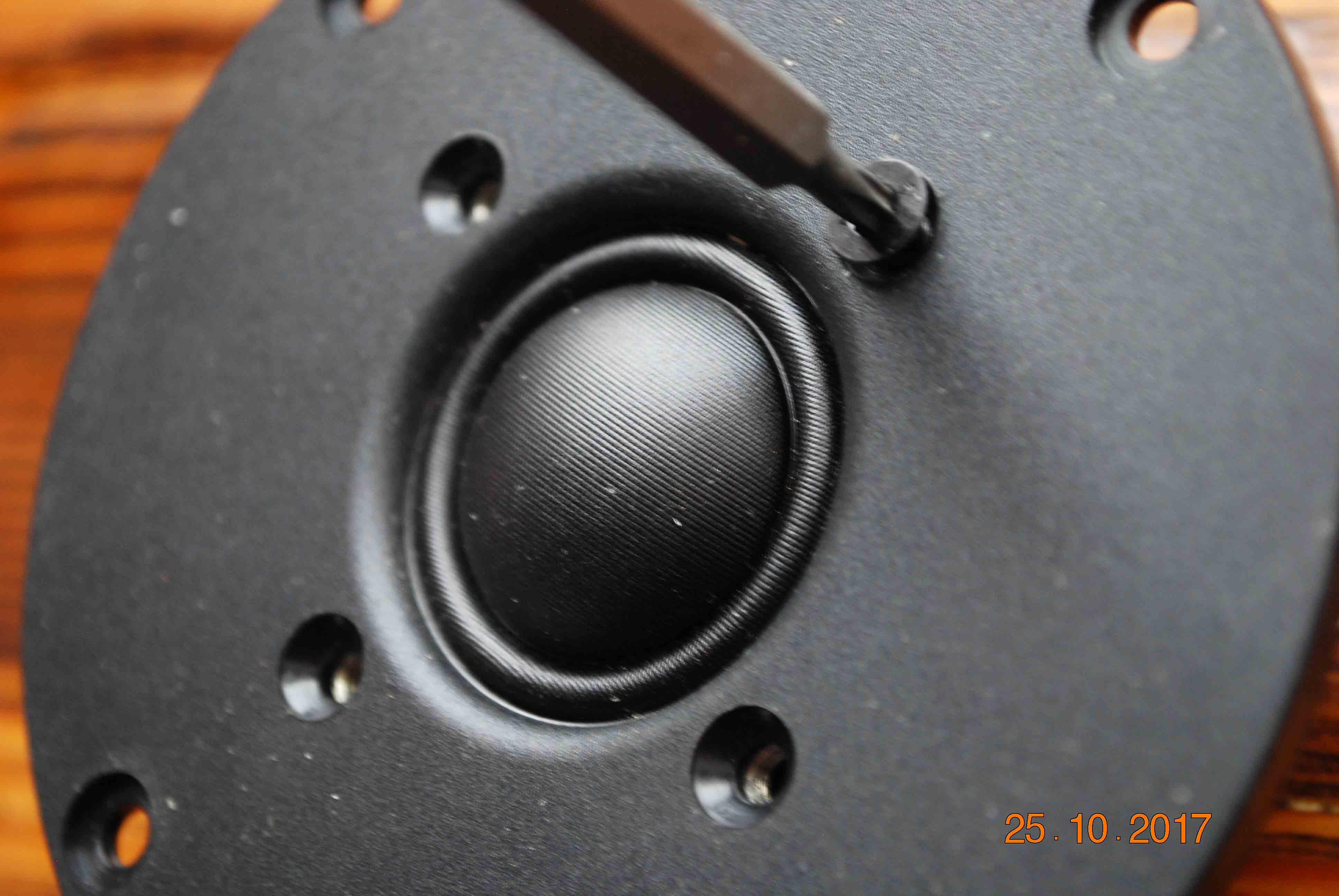

    Да там разборка в 5 действий, 4 из которых это открутить 4 винта.Ключик нужен, да.
ID:	334985 Нажмите на изображение для увеличения.

    Огромное всем неравнодушным форумчанам спасибо!Низкий поклон Merstan.Разобрал динамик.Одна проволочка от катушки к контакту показалась мне натянутой по сравнению,с другим концом.Осторожно пинцетом придал проволочке большую гибкость и собрал динамик.Сегодня включил на своём "стенде" на проверку...и лыба растянулась до ушей,на мой ух звучат теперь оба динамика одинаково.Нажмите на изображение для увеличения.
