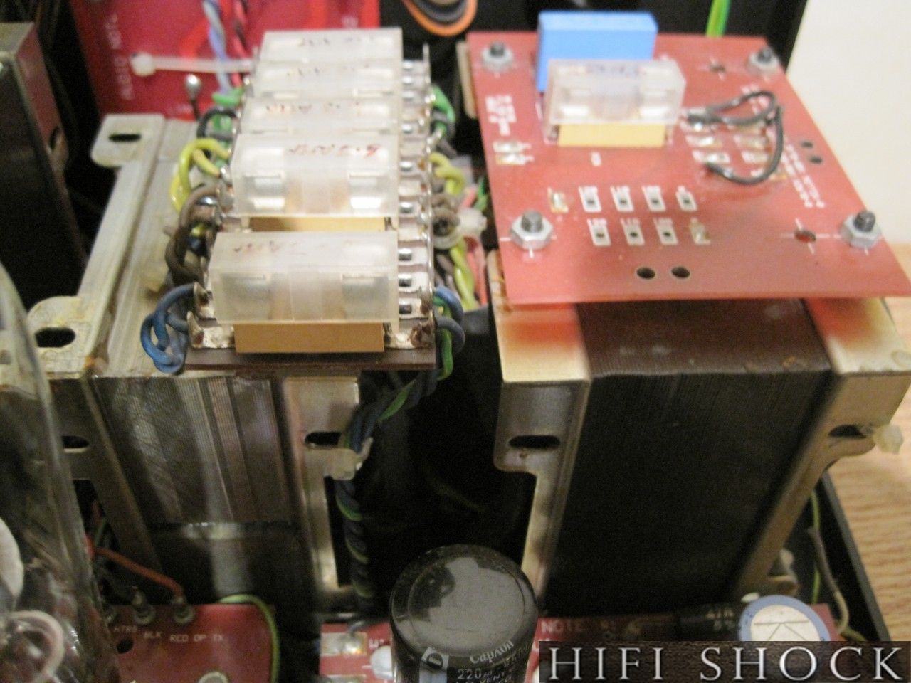

    Ради интереса ставил эксперимент при 2-х опытных "слухачах" на дорогой ламповой аппаратуре и акустике монобрендовой компании-производителе. В разрыв сигнального кабеля между ЦАПом и УМ сразу для левого и правого каналов подключал по 1шт. электролиты CapXon 220mf 35v, потом последовательно по 2шт., потом по 3шт., напоследок - 4 шт.. Едва заметно было влияние 4шт.. В параллель к электролитам был 2-х полюсный тумблер (замкнуть/разомкнуть). Конденсаторы прогревались до эксперимента 5дней.
    В цепях ОС влияние конденсаторов сильнее будет заметнее по отзывам, но я таких экспериментов не ставил на хорошей аппаратуре, а на обычной - не интересно.
    17.08.2011
    5,225
    По умолчанию Re: Разделительные конденсаторы - какие типы ставить в каких случаях?
    Тут или слухачи глухие, или аппаратура плохая, или CapXon волшебный. Впрочем, AN ставит его, и все молчат.

    CapXonы у AN довелось увидеть лишь в питании, и то, в цепях накала. А где надо там стоит что надо. Могу ошибаться, по причине знакомства с ихней техникой только высокого уровня, но не уверен , что в уровень Zero - в анодное питание- могут сунуть, что попало.
    Ихняя книжка по сборке кита - честно пишут, что для вывода устройства на более высокую орбиту - кондёры Элна Керафайн замените на Блэк Гейт Рубикон и будет вам щастье.

    Самое забавное, что из всех ANькиных усилителей Меишу мне звучал душевнее всех. А кто знает, может эти самые Капсоны тому причина?
