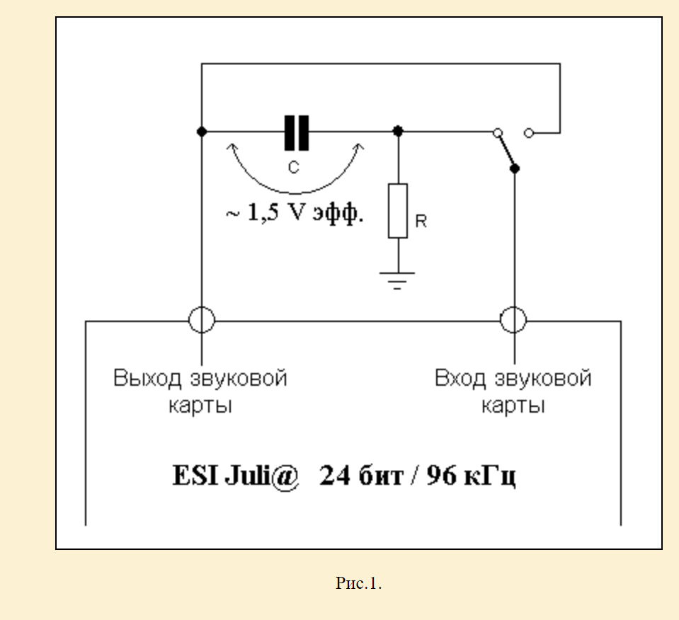

    Схема как у Аудиокиллера, только в балансе, то есть две таких линии.
    Конденсаторы брал на 10 мкф, а резисторы на 100 Ом, 220 Ом, 1 кОм.
    Rвх карты (по схеме) - резистор на землю 1 МОм и вход операционника.
    Напряжение с выхода карты = 1В на резисторе 1 кОм,
    При резисторе 100 Ом напряжение падало примерно до 0,1 Вольт (по памяти где-то так).
    Rвых карты 600 Ом (по схеме).
    Пожалуйста нарисуйте Со слов нет гарантии точного понимания. И еще обратите внимание на номиналы испытуемых конденсаторов у автора статьи и у Вас и еще, что говорит автор по поводу соотношения импеданса емкости и резистора в схеме.
    С уважением hydr.
    Уважаемый Hydr, не смог найти про это.
    Схема тут (крепление элементов на крокодилах):
    Действительно, у меня номинал большой, я не придал этому значение.
    А! Нашел: "резистор подбирался так, чтобы напряжение на конденсаторе было в пределах 2...2,5 В амплитудного (т.е. примерно 1,5 вольта действующего) значения. "
    ---------- Сообщение добавлено 19:23 ---------- Предыдущее сообщение было 19:17 ----------
    То есть для моих условий мне надо, чтобы напряжение было 75% от максимального выходного напряжения карты?
    ---------- Сообщение добавлено 19:26 ---------- Предыдущее сообщение было 19:23 ----------
    Нашел еще одно отличие.
    Я замыкал конденсатор для референсного измерения, наверное, это не очень правильно, так как это меняет амплитуду сигнала.
    Это, как раз, правильно, т.к. выход карты остаётся нагружен таким-же сопротивлением.
    А вот где балансное включение, для меня осталось загадкой
    С уважением. Дмитрий.
    Ну, оно в такой схеме превратилось в кривобалансное. Впрочем, оно не так важно в данном случае.
    Стоп. Что значит две? По одной отдельной на каждый полюс баланса?
    Так может компенсация действует?
    Просто поленился рисовать еще точно такую же схему для "минусового" сигнала.
    ---------- Сообщение добавлено 13:36 ---------- Предыдущее сообщение было 13:29 ----------
    Да, две... Которые потом суммируются на ОУ (внутри карты). Мне кажется, что нечетные должны усиливаться.
    ---------- Сообщение добавлено 13:45 ---------- Предыдущее сообщение было 13:36 ----------

    И, я бы обратил внимание на пост hydr*a, где он говорит об электромеханических параметрах конденсаторов, и обусловленных этими параметрами резонансных пиках.
    Что-то у меня есть сомнение, что я смогу что-то увидеть на 1 вольте (это выход с карточки, и соответствует рабочим напряжениям в схемах, для которых я делаю эти опыты). То есть, чем выше напряжение, тем больше механические эффекты. Так?
