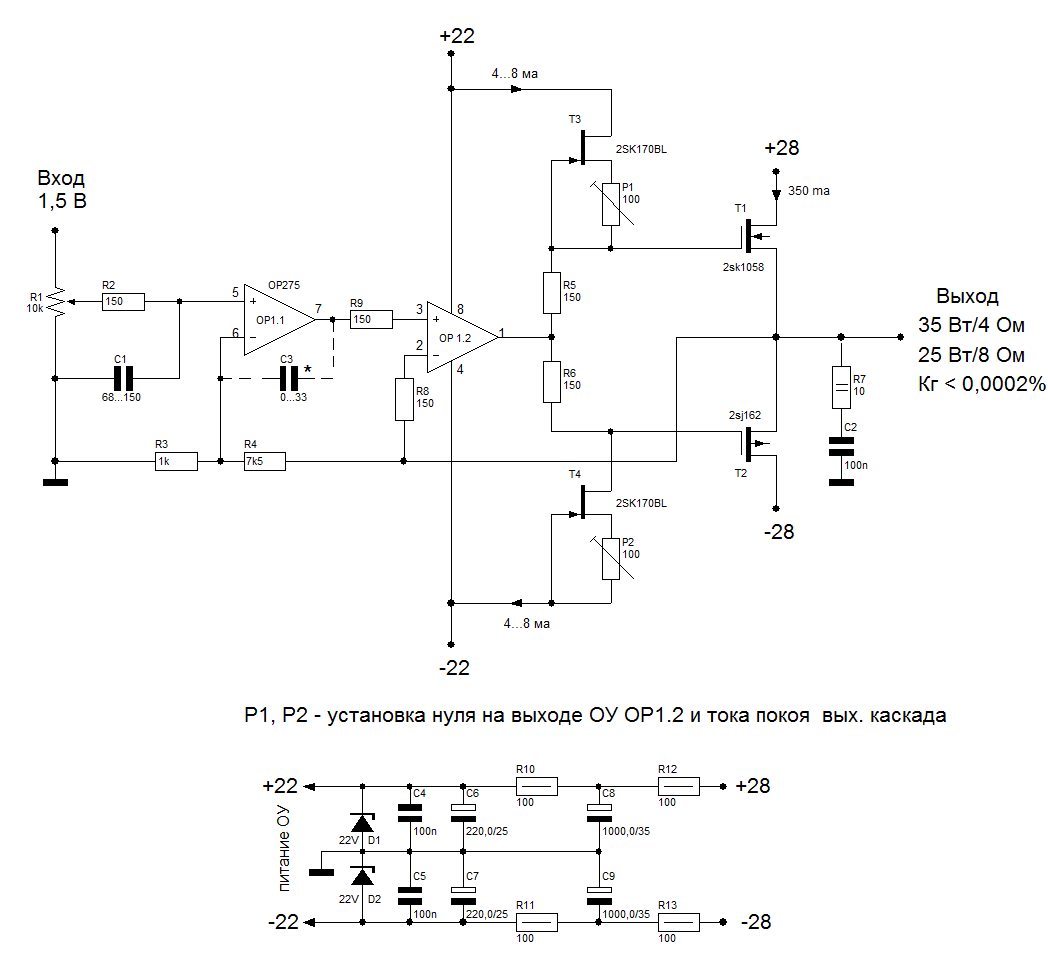

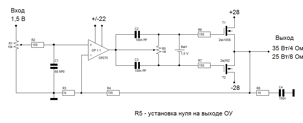

    Промелькнула тут недавно тема простого усилителя на латералах для тружеников села. Промелькнула и пропала... А люди остались без музыки. Поэтому решил восполнить этот пробел. Схема прилагается. На раскачке стоит ОУ, выходной каскад которого работает практически в режиме холостого хода. Выходной повторитель - на латералах, смещенных обычной батарейкой (ток покоя около 200...250 ма).
    Питание ОУ - по выбору. У меня на макете он подключен к питанию выходного каскада через параметрические стабилизаторы.
    Всех с наступающим !
    ПС. Спектры из симулятора в п. 77.
    ППС. Эволюция схемы в пп. 195 и 266. Вторая схема (на данный момент итоговая), несмотря на свою простоту, по звучанию значительно превысила мои ожидания.

    Когда батарейка сядет чего будет?
    Аватар для jett
    15.11.2009
    г. Киев
    3,490
    По умолчанию Re: Усилитель Фермер Аудио (или очень простые 35 Вт)
    Поменяете раз в год. Как в часах.

    Не прокатит. Напряжение уменьшается плавно, от 1.55 до 0.9 вольта. Смещение плывёт вместе с ним.
    Аватар для jett
    15.11.2009
    г. Киев
    3,490
    Прокатит. Саморазряд батареи наверное больше будет, так что ее хватит надолго. Смещение на выходе не поменяется, оно контролируется ОУ. Просто ток покоя снизится.
    У меня уже дней 10 стоит полуразряженая батарейка с 1,406 В. Напряжение ее не поменялось.

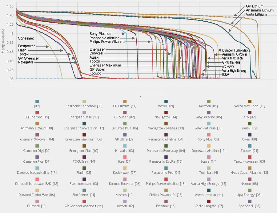

    А литиевую на 3в можно применить?
    Аватар для jett
    15.11.2009
    г. Киев
    3,490
    Можно, только зачем? Если подать 3 В смещения, это будет уже ток покоя ближе к 2 А, класс А однако! Можно через делитель, но опять же, зачем ?

    Кривая разряда у лития вроде как погоризонтальнее. Ну я так интересуюсь, для кругозора. )))
    Upd: Сейчас посмотрел, оказывается есть литиевые батарейки АА, на 1.5В. Дороговаты (400р. - 2шт. в блистере), но можно и раскошелиться для такого случая. Кривая разряда - самая верхняя, GP Lithium.

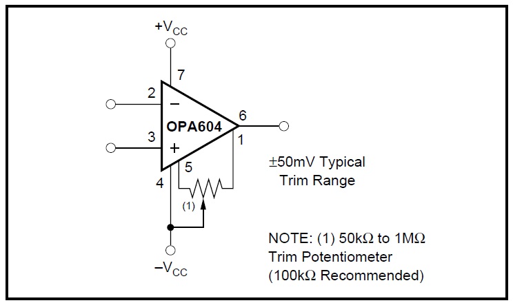

    Наверно, вместо OP275 есть смысл поставить OPA604 - тогда можно избавиться от R5 и регулировать "0" на самой микросхеме. Бонусом - у неё питание выше, до +/-25V.
    Пробовал ора2604. Но при том же питании. Тоже неплохо. Более прохладно наверное. Ещё пробовал лме49860, ад744, ад845, не5534. Из всего мне ближе оказался как-раз ОР275. Да, середина у него слегка подкрашена, но без излишеств.
    Бонусов в регулировке на самом ОУ не вижу. Скорее наоборот.
