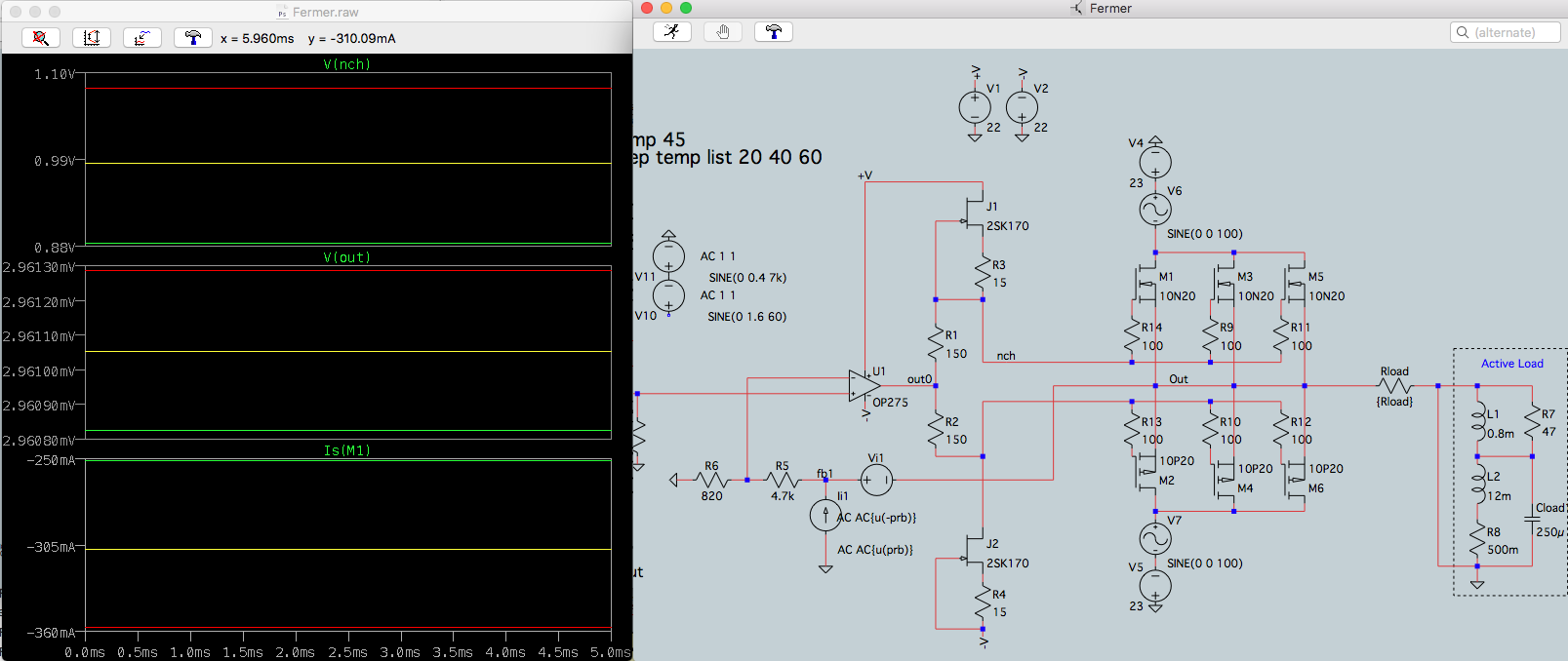

    jett, вопрос по термостабильности в схеме со смещением на полевиках. Вы говорите, что все хорошо, но в симе довольно сильное изменение напряжения смещения, при колебаниях температуры от 20 до 60. Это приводит к изменению тока покоя на 100mA. Как на практике?
    И второй вопрос. OP275 имеет несколько mV на выходе, которые не компенсируешь резисторами смещения. Как у вас на практике?

    mart, если интересуетесь, прочитайте тему, в своё время я всё описал. Сейчас уже макет разобран, по памяти могу сказать, что проблем с каким-то аномальным отклонением смещения и тока покоя не было, всё нормально работало.
    Вы нарисовали немного другую схему.

    mart
    Такая схема проскакивала, перед введением композита (кроме линеаризации выходного каскада введением дополнительных пар ВК). Вроде, на термостабилизацию напряжения смещения, это не должно влиять.
