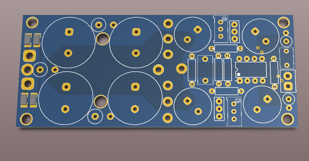

    Завсегдатай Аватар для Ромыч
    30.11.2004
    3,696
    По умолчанию Re: Усилитель Фермер Аудио (или очень простые 35 Вт)
    Схема 2, которая с полевиками. Пока набросок. Общие размеры платы 92*39 мм. Мощники крепятся под платой параллельно ей самой.
    Детали и смд, и трухол - где какие удобнее.
    Земля сделана "по канонам" - отдельно силовая, отдельно сигнальная и отдельно питание ОУ. Сведены на выходной клемме.
    Из недостатков - геморно подпаивать выходники, когда все электролиты запаяны. Но в принципе решаемо.
    Последний раз редактировалось Ромыч; 18.02.2019 в 19:26.
  13. #452
    Частый гость Аватар для ala-a-din
    04.07.2009
    275
    Если применять пару 201/1530 в истоках нужно ставить резистор? Имею в виду доли Ом.
  14. #453
    Частый гость Аватар для 2Ears
    21.04.2006
    СПб
    446
    Резисторов мало
    Им термодатчик нужен
  15. #454
    Аватар для jett
    15.11.2009
    г. Киев
    3,490
    Интересно
    Да, 0,1...0,22 ом. На первый случай можно попробовать и без термодатчиков, но ток покоя поменьше, 100...150 ма, а затворные резисторы увеличьте до 220...270 ом.

  17. #456
    Старый знакомый Аватар для MiSol62
    03.09.2009
    Россия.Москва.
    888
    если наберутся желающие
    Смотря сколько будет стоить.
  18. #457
    30.11.2004
    3,696
    Так смотря сколько наберется

  21. #460
    30.11.2004
    3,696
    Цитата Сообщение от nemoli Посмотреть сообщение
    Обозначите ориентиры
    Ну сколько стоит десяток небольших плат из Китая с доставкой, если по минимуму? Ну вот на 5 разделите (вам же 2 канала надо ), плюс доставка по России.
    Цитата Сообщение от MiSol62 Посмотреть сообщение
    А то эти четыре детальки можно и вообще навесиком.
    Да ради бога, если так удобнее. Но тут все же не 4 детали ( у меня на плате около 40, если что), и навесиком такое делать.... ну не знаю ))))
