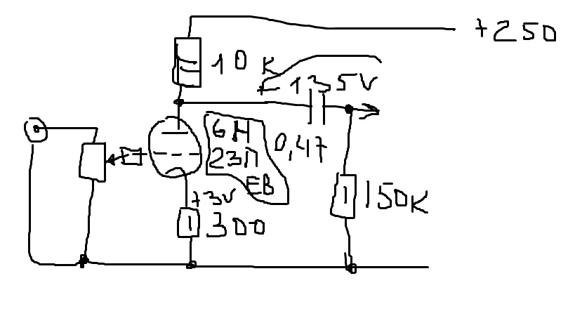

    shura1959, практически нашел лампу, обеспечившую и достаточное усиление и достойный звук, к которому не придраться. Измерилка тоже кивает благосклонно.Нажмите на изображение для увеличения.
Название:	драйвер на 6н23п к латералу.jpg

    Зёбра_, спектр Е88СС неважный, торчат нечетные гвозди, звук крикливый. А ЕСС88 от JJ вообще отврат, истеричный .Наша 23 ЕВ порадовала , очень удачная лампа.
    Кстати, обратите внимание: нет катодной емкости. С ней звук смещается в средину, высокие с присвистом. без емкости- звук не придраться.
    Откровенно разочарован звуком EF86 в триоде. Баса нет, гитара лезет вперед, шипящие в избытке. Фифекты фикции, короче.
    пс. 3ШТ 6Н6П в параллель - смелое решение. Практически, 2а3 по мощности, с низким внутренним и с раскачкой- от чиха.
    делал подобное , лофтин на 6н6п в параллель , результат крепко порадовал, но мощность маловата.
