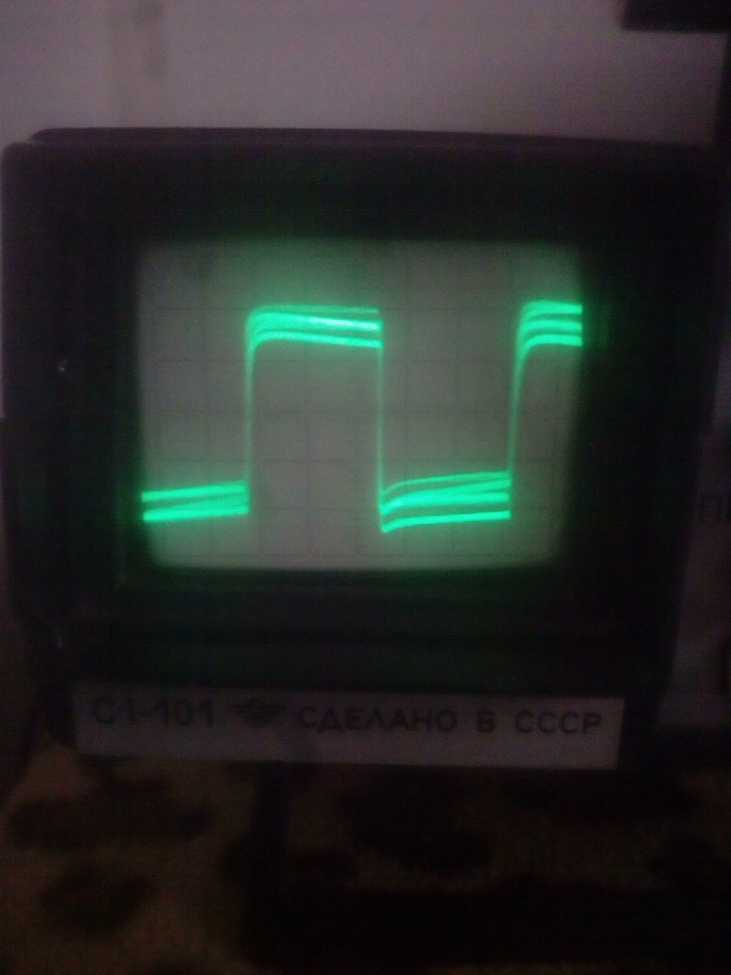

    Добры вечер, тов. Радиолюбители! Необходима Ваша помощь. Собрали с сыном усь, по схеме электрофона Аккорд 201. Подогнали все необходимые напряжения в контрольных точках. Усь заработал но выдал на меандре такую картину.Нажмите на изображение для увеличения.
ID:	334621. Как избавиться от этого "бриза"?

    Это не на максимальной ли мощности?
    Завсегдатай Аватар для SAPR
    01.12.2009
    Геленджик - СПб
    3,943
    По умолчанию Re: УНЧ
    Очень похоже. Меандр "модулирован" просадками напряжения питания (с частотой 50 или 100 Гц), на картинке несколько периодов разной амплитуды "слились" в один.
    Vladimir.com, попробуйте увеличить время развертки осц. и засинхронизируйте нормально.
    ЗЫ Ну и приведите данные по картинке (частота, амплитуда меандра). А то приходиться гадать.

    Синус как проходит?
    С меандром хотите смерти своего унчика?
    Увеличить ёмкость конденсатора фильтра питания, судя по фото-раза в четыре-пять.
    В акорде есть стабилизатр, у вас он тоже собран?

    Без фото и описания вашей конструкции сложно будет определить источник вашей беды.
    Осциллографом посмотрите что происходит на выходе БП,ток покоя измерить, далее качество используемых конденсаторов,конденсатор между первым и вторым каскадом шунтировать или поставить плёночный.Посмотреть вход унч-выход генератора под нагрузкой унч.
    Такое на любой громкости.
    ---------- Сообщение добавлено 19:12 ---------- Предыдущее сообщение было 19:11 ----------
    С синусом такая же проблема.

    Самое интересное в том, что к этому блоку питания я подключаю заводскую схему. И она работает великолепно. А эта... Я собрал 2 платы с разной "разводкой". И результат один. Хотя все (ток покоя, половина напряжения) регулируется.

    Нет. Я применил параметрический блок питания. И заводская плата на нем работает отлично. Но я включу свой усь к заводскому БП. Посмотрим на результат. Спасибо за подсказку.

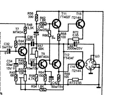

    Аватар для Vladimir.com
    20.12.2018
    5
    ---------- Сообщение добавлено 19:56 ---------- Предыдущее сообщение было 19:55 ----------
    Нет. БП не стабилизированный.
    30.08.2008
    РФ Саратов
    4,135
    Значит надо стабилизировать или увеличивать ёмкость в несколько раз но лучше первое.
    04.04.2007
    10,762
    конденсатор вольтдобавки проверьте .Емкость его можно до сотни увеличить
