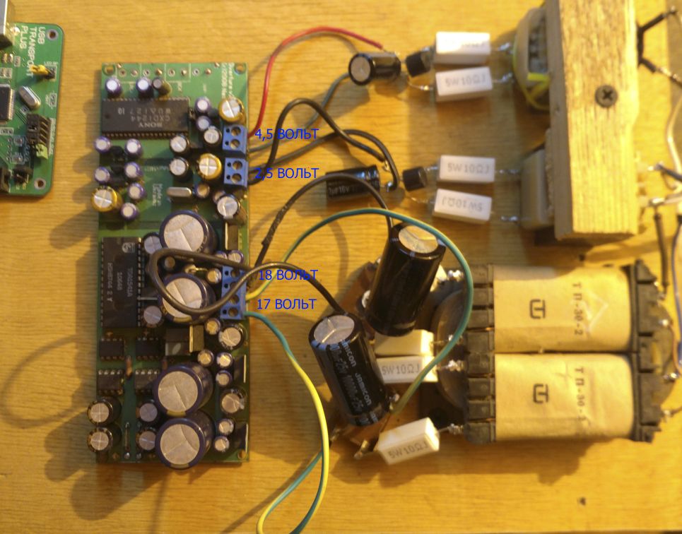

    Аватар для колбасыч
    17.01.2014
    77
    По умолчанию Re: Подскажите, какие трансы нужны?
    Что-то пошло не так.
    Сделал питальник как на картинке в топе.
    Транс по аналогу выдает 2 по 17 вольт, выпрямленное два по 23 вольта.
    На цапе 17 и 18 вольт.
    Ну бог с ним, этого достаточно кмк.
    По цифре использовал трансы от таких адаптеров:
    Отмотал от них по 30 витков, получилось переменки по 6,3 вольта.
    После моста постоянка 9 на обоих.
    Подключаю два цифровых питания к цапу, имею на клоке 2,5 вольта, на цф 4,5 вольта.
    Это что, слабые трансы? Но на них же написано - ампер переменки!
    Вторичка диаметр 0,6 с изоляцией.
    Или что я не так сделал?
    Частый гость Аватар для Tralfamadorin
    08.07.2016
    Красногорск
    352
    Все так . Трансы на цифру слабые. У нормальных эти 9 V должны быть под нагрузкой - надо же иметь запас для стабилизаторов 5 вольтовых.
    У трансов от адаптеров наверно железо слабое . 30 витков не надо было отматывать - хотя все равно вряд ли бы прокатило.
    а надпись ---- в 90-е продавали магнитолы полкило весом с надписями 2х1000W.

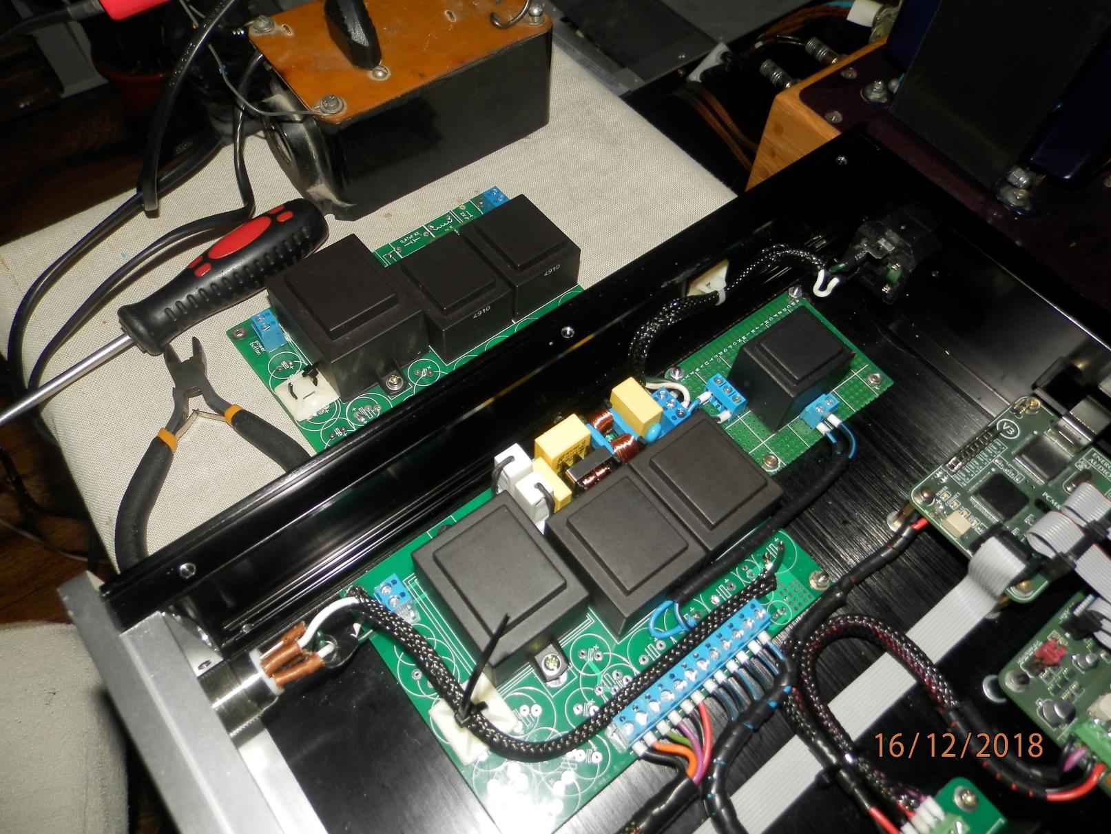

    08.07.2016
    Красногорск
    352
    По идее ТП114-к23 должно хватить. Но я бы не стал рисковать - хз как их там мотают и взял бы такой же на 9 V.
    Потихоньку собираю начисто выпрямитель под купленную у вас плату.
    http://www.mediafire.com/view/3mobui...55B1%255D/file
    http://www.mediafire.com/view/auak9d...55B1%255D/file
