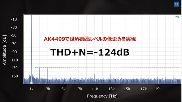

    Как раз THD там весьма скромный заявлен. -126 дБ -это как бы не особо сложно (скажем, никаких композитов в выхлопе еще не нужно), да и было уже не раз.
    Там все "циферки" в шуме. Который, естественно, никто таким до выхлопа не донесет.
    А в плане THD вся надежда только на то, что в хорошей реализации можно будет забраться поглубже, отвоевать десяток-другой дБ. По крайней мере, забор из гармоник (включая четные такого-же уровня, что и нечетные) указывает на то, что там явно можно сделать чуть лучше

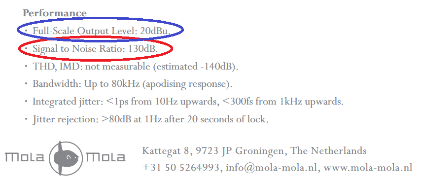

    ViktKors, а как же Бруно в Mola-mola удалось SNR -140db и THD -150db?

    Как всегда, дело в деталях:
    У мола-мола С/Ш заявлен не -140, а -130 дБ.
    А выход (rms) 20 dBu. Т.е. rms 7.75 Вольт, а пик-пик - 21.7 Вольта. Что как бы на 7.6 dB больше, чем нарисовано у АК4499:
    Никакого мошенничества, только ловкость рук.
    (Вопрос, что делать с rms 7.75 Вольт - сам по себе очень забавный. В то время как 9 вольт пик-пик у 4499 - это дифф выход в котором на каждой линии тривиальные 1.6 вольта rms)

    И у АК4499 THD пока что не особо-то и выдающийся:
    И мола-мола не нарушает законов природы.
    Но вот всем запомнилось именно "140 дБ".
