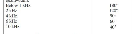

    Я читал выше. Но градусы я выделил картинкой, где сшивать? Я не вижу частоту для сшивки. С лентой.

    Ну стандартно, 3кгц

    По горизонтали 100 градусов, а по вертикали с такой длиной будет градусов 40 на 3000Гц?
    Второго порядка, чтобы завалить горб вверх не хватит, а это уже проблема, нужно будет тулить режектор или третий порядок.
    Я бы побоялся связываться, одним словом.

    А если у пища направленность 70х120 в обе стороны?

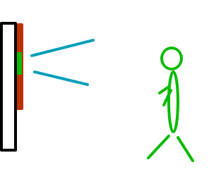

    пищ же будет стоять выше? вот и проблема.

    можно рядом попробовать поставить, по центру
