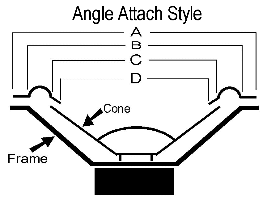

    Измерьте конкретно размеры:
    Чем точней, тем лучше. Можете размеры выложить здесь или в личке. Я гляну в прайсе П.Зодниева и если они у него есть, то закажете и все.
    Его подвесы легко и непринУжденно приклеиваются к любому диффузору обычным Моментом-Резиновым.
    Остатки старых подвесов с диффузора просто соскабливаются кончиком небольшого и не острого ножа. В место воздействия достаточно подать в небольшом количестве со шприца, раствор спирт/ацетон = 50/50 или 70/30. С бумагой такое не пройдёт.
    Но пока суть да дело (до появления новых подвесов), разведите димексидом (продаётся в аптеках) основу эпоксидной смолы обыкновенной в пропорции димексид/основа = 4/1. Размешайте и кисточкой наложите раствор с обратной стороны подвесов НЧ динамиков. Можно за раз и густо, но понадобится переворачивать динамики тудым-сюдым несколько раз. Пока димексид не начнёт испаряться. Если динамики будут в работе, то эта "жижа" действует не хуже японской "жижи".
    Есть вариант вообще обойтись без новых подвесов. Тогда нужно пропитать на несколько раз задубевшую мастику подвесов тем же димексидом и профильным скребком соскоблить размягчённую до состояния густого киселя старую мастику. И затем наложить приготовленную только что пропитку.
    Мои 10" НЧ динамики от Диатон со ставшей уже стеклянной пропиткой, после обработки таким раствором, три месяца сохраняют эластичность подвесов. Хотя просто стоят на полке в тумбочке мордами друг к другу.
