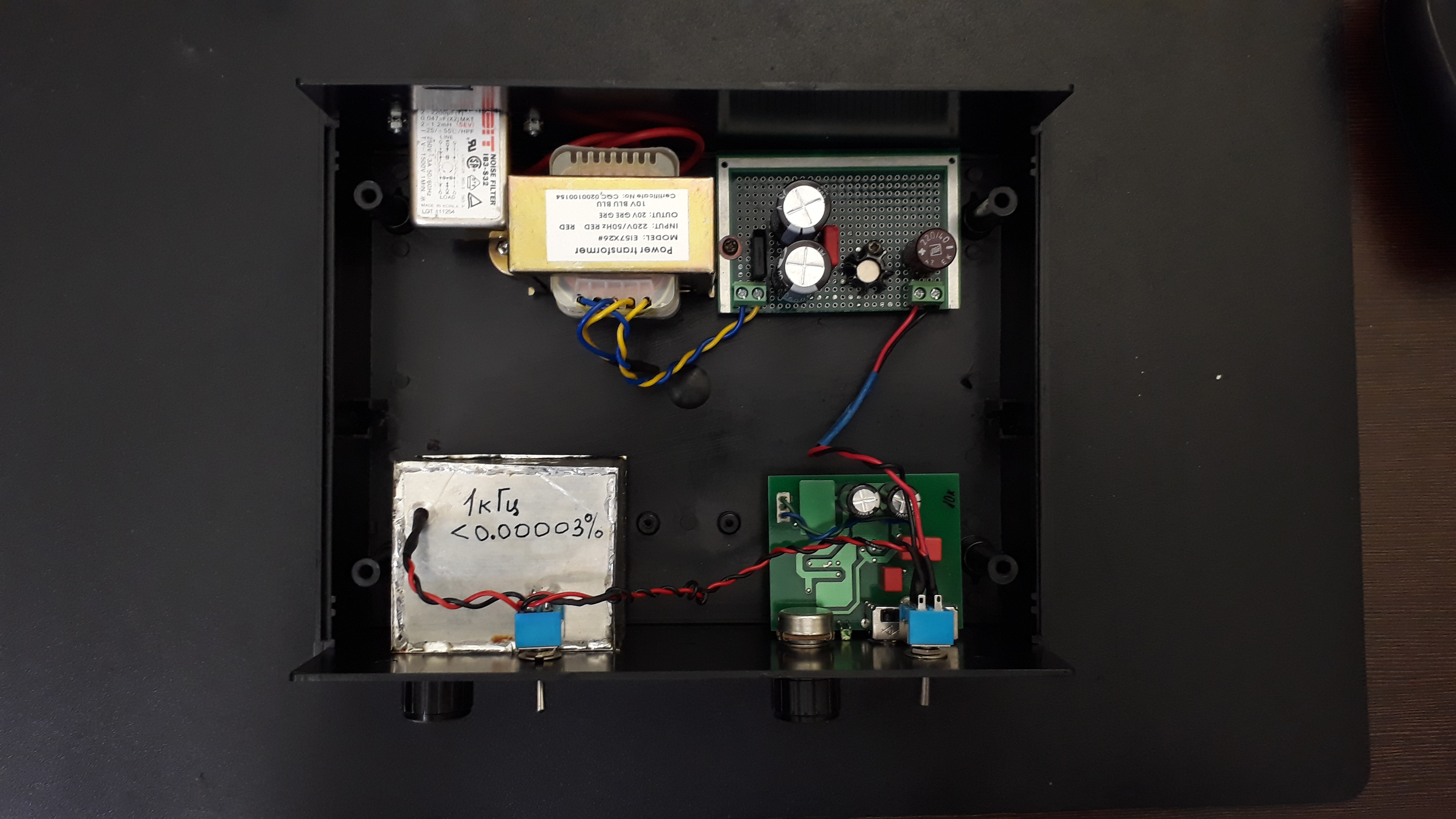

    Есть генератор по схеме Виктора.
    Неплохой генератор с THD 0.00003%, никак не могу побороть сетевые гармоники.
    Питание, что от сети, что от аккумулятора ничем не отличаются спектры, т.е. это не земляная петля.Нажмите на изображение для увеличения.
    Кабель сейчас соединяющий генератор и ЗК с двойным экраном, просто висящий кабель на входе ЗК сетевых гармоник нет, стоит
    только подключить генератор как они вылазят.

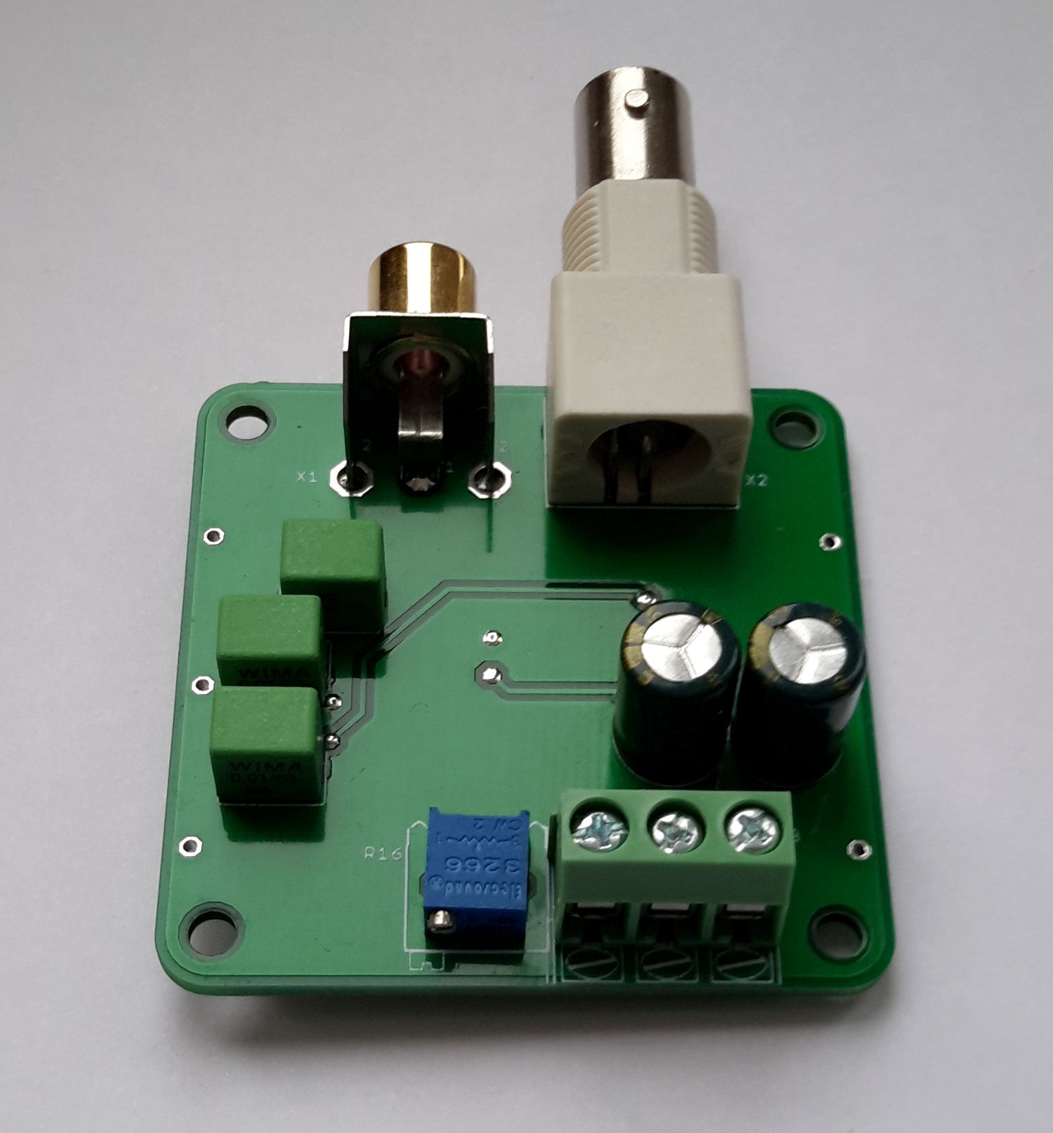

    Аватар для Co_balt
    13.03.2012
    МСК
    316
    По умолчанию Re: Сетевые гармоники
    а корпус у генератора металлический? Он соединён с экраном кабеля?
    генератор - платка 5 на 5 см. одна сторона которого сплошная земля, соединённая с экраном кабеляНажмите на изображение для увеличения.

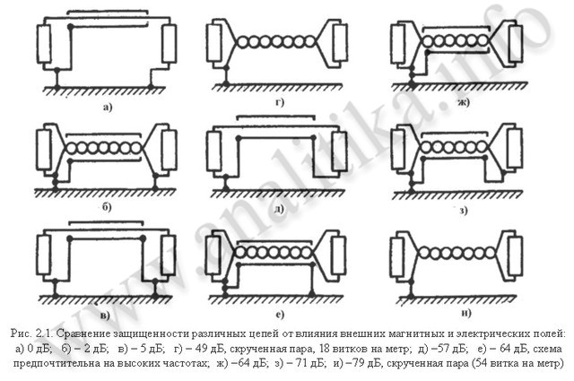

    Два экрана в кабеле соединены между собой (фольга и оплетка) и одновременно являются сигнальной землей.
    Значит, у вас нет двойного экрана, как написано в первом посте. Экран один. Он же одновременно является земляным проводником для входа ЗК. Подключая плату на конец кабеля, вы получаете антенну. Похоже вам нужна внешняя оплетка на весь кабель, которая защитит от наводок и кабель, и плату убранную в проводящий корпус.

    котег Аватар для _Сам_
    04.05.2010
    ☂☂☂Питер☂☂☂
    2,305
    Я думаю нужен другой кабель с двумя жилами сигнал и сигнальная земля и внешний экран
    витая пара в экране это хорошо. Вам что-то вроде варианта ж или з нужно

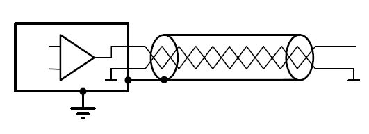

    так?
    04.05.2010
    ☂☂☂Питер☂☂☂
    2,305
    так?
    землить экран надо с одной стороны. Раз приёмник компьютер, то он скорее всего заземлён через свой БП. Потому генератор должен висеть в воздухе, быть изолирован от земли

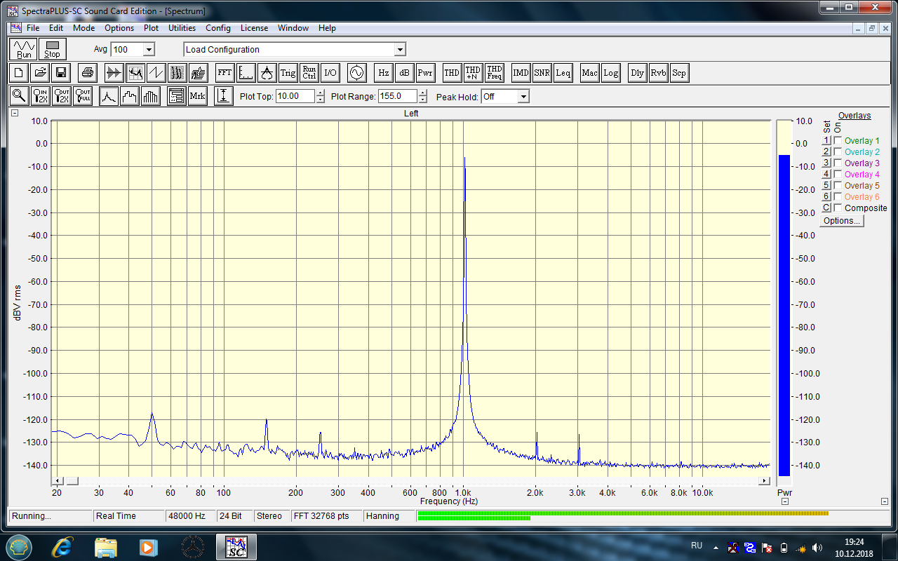

    На моем генераторе такой спектр, питание от сети, и еще в спектре частоту поставьте 48кгц-96кгц.
