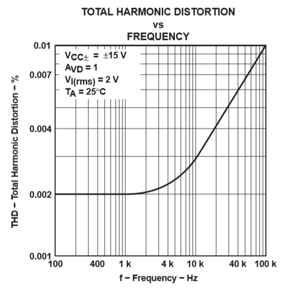

    честно сказать, очень интересный и противоречивый результат. измерения при огромном (по меркам звука) выходном напряжении естественно дадут малый КГ.
    если открыть даташиты, то есть графики зависимости искажений от выходного напряжения:
    5534 (даташит TI, не думаю что у филипса отличается на 2 порядка)

    ОУ рассчитанные для применения в звуковой аппаратуре дают наименьшие искажения при напряжении выхода примерно 2Vrms. При больших выходных напряжениях искажения растут, а на граничных значениях лавинообразно, что вполне закономерно. думаю на форуме это обсуждалось неоднократно. применительно к данной ситуации мне не совсем понятно, почему получаются такие низкие значения искажения что у автора поста с применением 5532(4), что с результатами измерений на audio-perfection. поэтому возникает вопрос, не нарушена ли методика измерений? насколько достоверный результат что в первом случае, что во втором. если всё верно, то за 30 рублей (примерно) получаем золотой ОУ, и не нужно ничего другого искать.
    Ну исходя изэтой картинки: https://forum.vegalab.ru/attachment....8&d=1546356547 скорее при 4Vrms, при питании +/-15в. (т.е. 5.64 ампл.), а при 10Vrms(14Vampl) уже просто клиппинг - до рельсы всего 1 вольт, а он же не R2R.
    От 4 до 10в - сначала КНИ плавно растет, потом резко.
    У более новых ОУ, даже которые не R2R, например ОРА1612, или LME49990 график КНИ практически линейно спадает почти до клипа а потом резко растет.

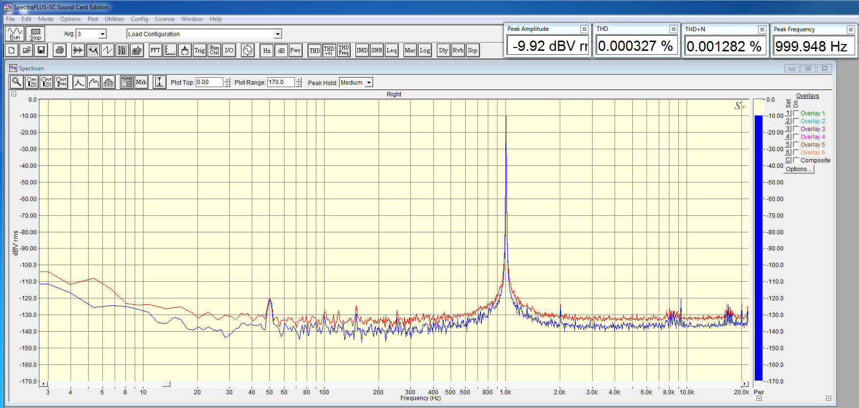

    Уважаемые коллеги! Поздравляю всех с Новым 2019 Годом! Давно наблюдаю за вашей дискуссией, решил тоже внести свою небольшую лепту.
    Я делал дополнения к звуковой карте на чипе CS5381 (звуковая карта ASUS XONAR D2)
    http://vrtp.ru/index.php?showtopic=3...dpost&p=796002
    так вот у меня все результаты тестирования вышли на уровень, который указал коллега maxssau. Т.е. генератор автора этого топика показал максимальный результат THD 0.000327%, что соответствует -109.7dB, (-110 dB THD+N по даташиту на CS5381). Планка шума на уровне -120dB, что тоже соответствует динамическому диапазону данного АЦП. Нажмите на изображение для увеличения.
Название:	1кГц встроенный &#.PNG
    Замена ОУ MV4580L (который стоит на входе АЦП) на LM4562 ничего не дала, что еще раз подтверждает основное влияние АЦП на результаты измерений.
    Но что интересно. Когда я подключил этот же генератор к отдельной звуковой карте ASUS Xonar Essence STX (с таким же чипом АЦП) к линейному входу (стандартно, с использованием программного микшера), получил уже значения THD 0.00007% (-123dB). Объяснений пока не нашел. Возможно оказывает влияние программная среда аудиокодека..

    у меня шумовая полка такая:
    автор платы генератора очень близко подошел к теоретическому пределу данной ИМС АЦП.
    попробуйте снизить уровень сигнала генератора до -10 дБ.
    у меня тоже получалось что то подобное, но при уровне -9...-10 дБ

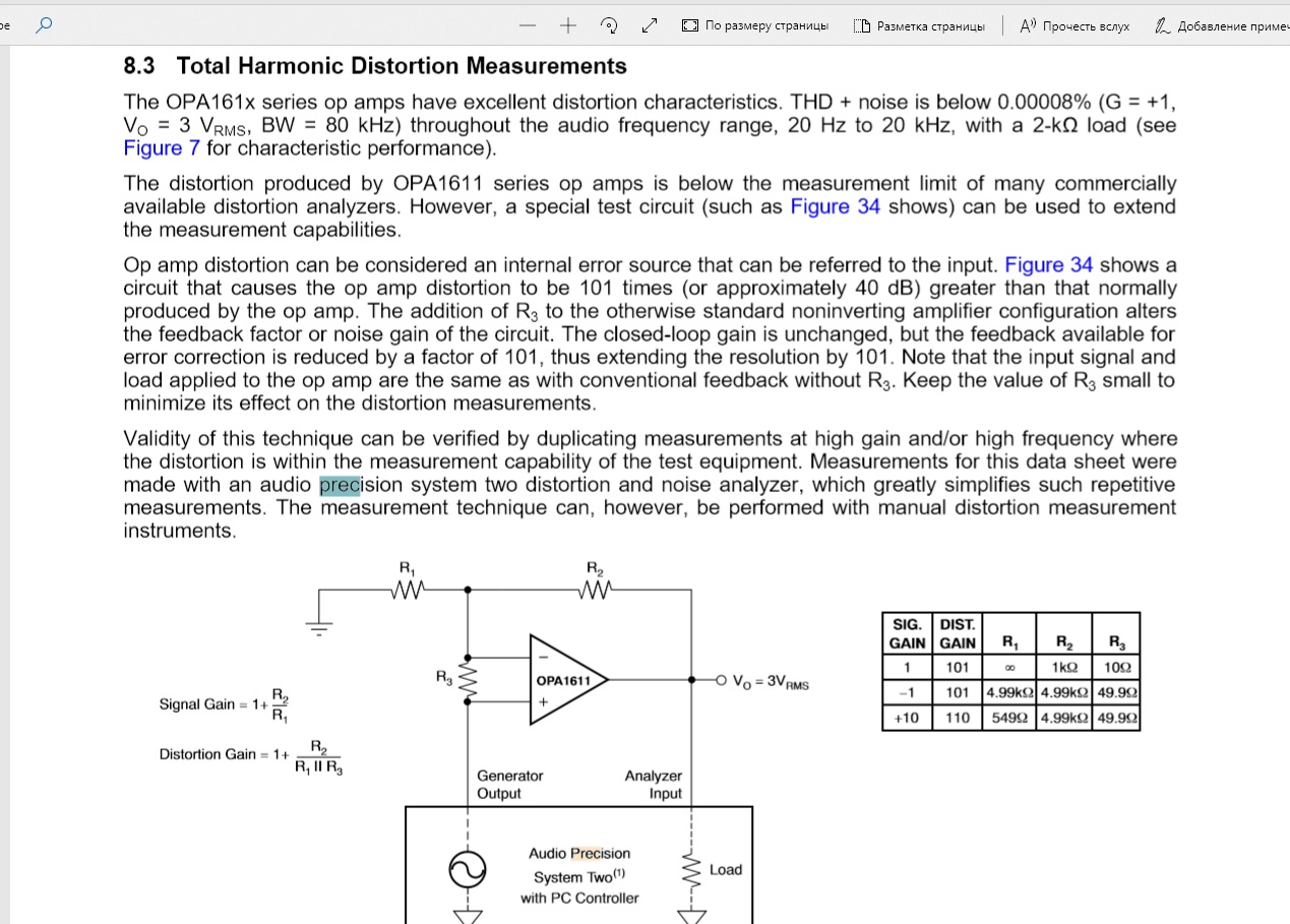

    видно, что у всех ОУ тех лет THD 0.002% (typical), что больше похоже на ограничения стандартного измерителя тех лет.
    У ЦАПов тоже видно, что когда все заменили Audio Precision c system one на system two, параметры так и поперли.
    Когда APx555 пойдет в массы, новые продукты, померянные им покажут небывалый рост параметров.
    При желании меряют Кг при Ку=1000 и затем приводят к Ку=1.
    Так и начали делать с LME49710.
    Потому что его позиционировали как с низкими искажениями и пришлось заморачиваться.
    5532 максимум что прогнали на system one

    В ДШ указан Ку=1, то есть не факт, что все остальные ОУ до этого не испытывали аналогчно, просто не уточняли.
    Так делать некорректно - тогда приведённый Кг получится ниже, чем фактический, измеренный при Ку=1.
