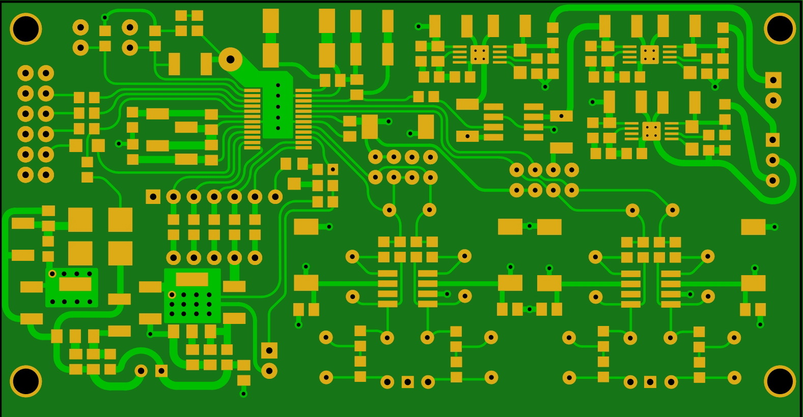

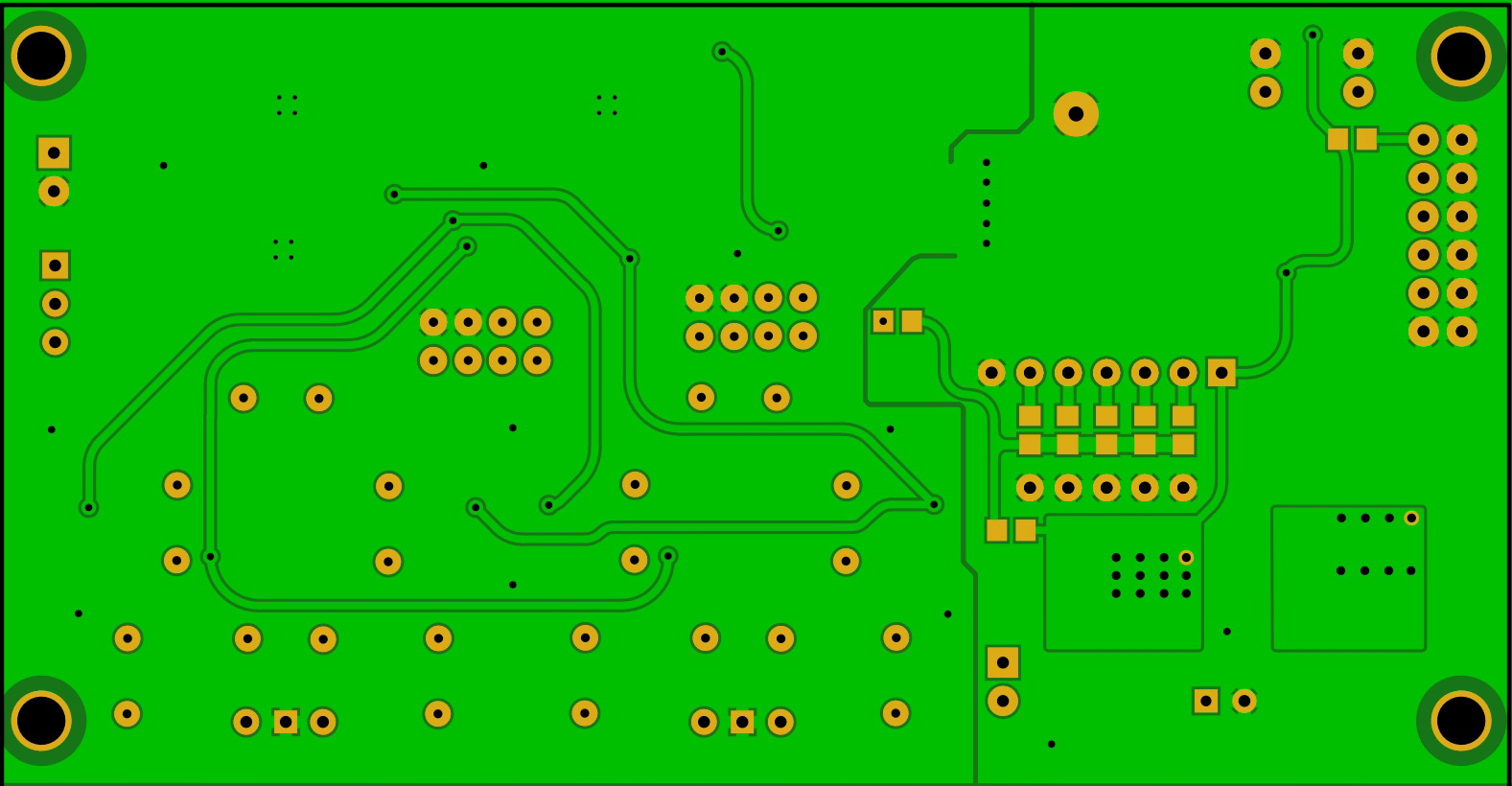

    мусорок в районе килогерцев.
    Алекс, не подскажите куда копать? третья версия платы с той же бедой, не могу понять в чем проблема. питание TPS7A4901/3001 по даташиту, аналоговое питание CS5381 тоже TPS7A4901. С 50Гц решение есть, экранированные провода и глухой металлический корпус хорошо снижают уровень наводки, а с травой на 1-3 кГц пока ничего не могу сделать.
    печатка такая:
    конечно не прелесть, но не думаю что в ней проблема.
    Подозреваю что дело еще может быть в алгоритмах работы процессора E-MU, АЦП подключаю по SPDIF.

    36,209
    По умолчанию Re: Сетевые гармоники
    Дык, если-б я знал, у меня у самого такая "трава" периодически появляется.
