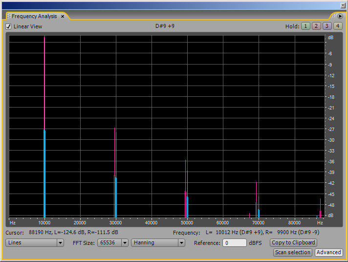

    П.С. По поводу спектров из железного генератора.
    Картинка.
    Красное - "настоящий" синус.
    Синее - синус из "железного" генератора.
    Оба синуса пропустили через нелинейность, нагенерировали гармоник. Смотрим на хвост.
    Синее (от железного гена) спадает быстрее, чем красное. Именно из-за мгновенной нестабильности частоты/фазы железного генератора.
    Причем это хороший случай, и FFT не очень большой (2^16). На синусе 1 кГц, да если ФФТ побольше, от высоких гармоник может остаться гораздо меньше.
    Естественно, такой "красивый" спектр (спдающий из-за нестабильности генератора), совсем не является свидетельством того, что искажений высоких порядков действительно мало.
    А самое противное, никогда заранее не знаешь, насколько хорош тот или иной генератор, да еще и в тех или иных условиях.
    Т.е. для отладки (померяли - подшаманили - померяли опять - сравнили) ОК. Но вот основываясь только на подобных спектров говорить,"смотрите какие низкие у моего УНЧ гармоники", я бы поостергся.

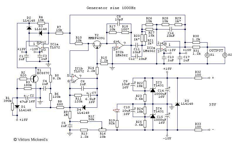

    36,197
    По умолчанию Re: Сетевые гармоники
    Особенно когда в качестве ссылки фраза "генератор по схеме Виктора".
    просто кто в теме, тот знает что такое "викторовский генератор".
    ---------- Сообщение добавлено 02:11 ---------- Предыдущее сообщение было 02:05 ----------
    а сама схема где-то запрятана среди сотен сообщений в другой ветке
    Тебе его схему дать? Так бы сразу и сказал

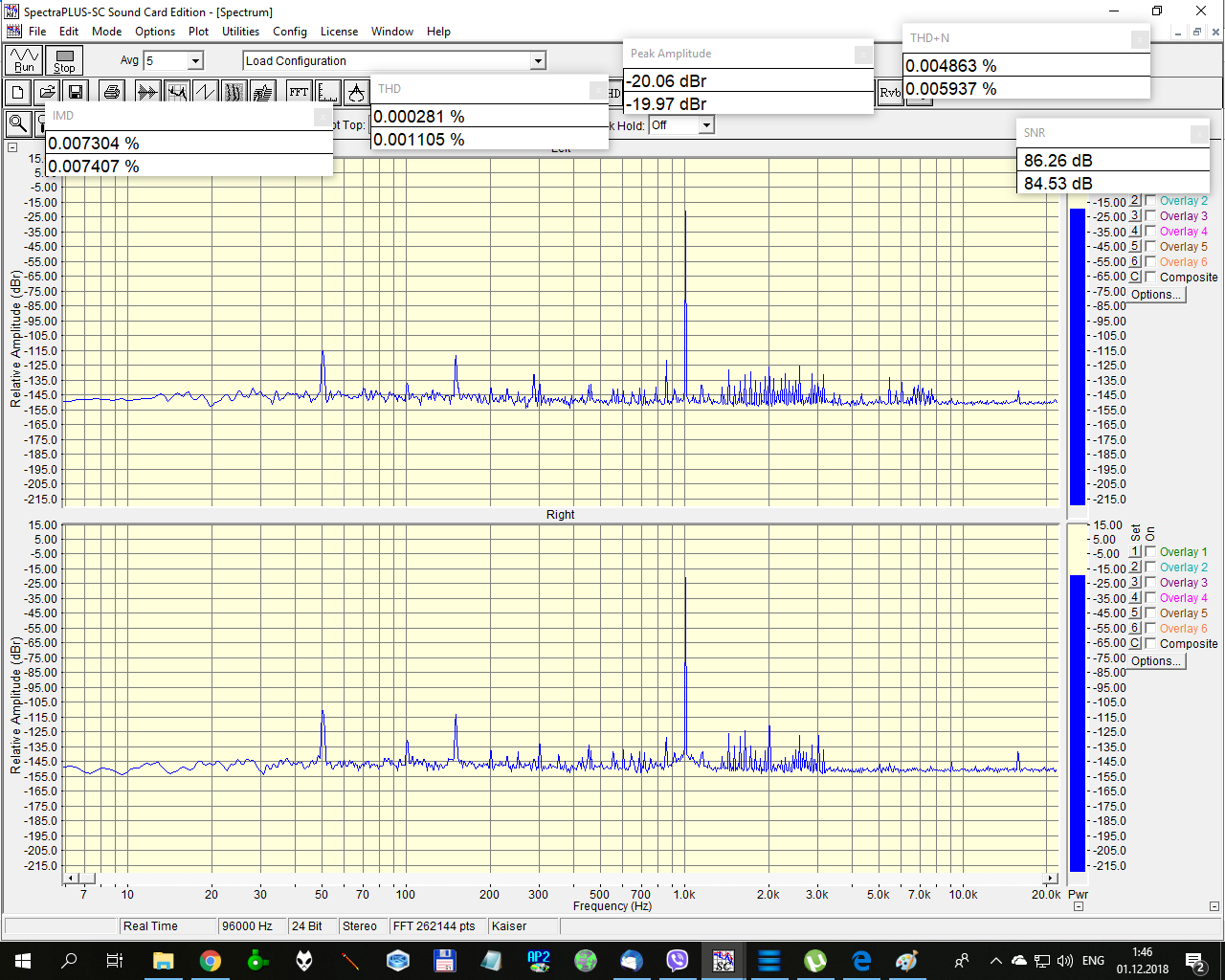

    поддержу автора темы, конструкция отличная.
    есть возможность подключиться к внешней ЗК? или внешнему АЦП? очень похоже что наводка с какого то корпуса идет
    ---------- Сообщение добавлено 10:45 ---------- Предыдущее сообщение было 10:32 ----------
    кстати, а почему решили залить верхний полигон землёй? может есть смысл в следующих платах оставить только нижний земляной?
    у меня сейчас примерно такая же беда с АЦП, только в добавок шум в диапазоне примерно от 1 кГц до 3 кГц
    пробовал и импульсный блок питания и с трансформаторами, отличается только уровнем наводки 50 Гц, который даже от ИИП не пропадает, видимо действительно нужно хорошо экранировать плату, а может даже и провода питания делать или витыми или в экране.
    У меня бывает 50/100гц и их гармоники вдруг вылазят ни с того ни с сего, в неизменном сетапе. А иногда и как у тебя - мусорок в районе килогерцев.
    тоже боролся с шумами ЗК, вот так было.
    Оказалось видеокарта сильно шумит и немного материнка
