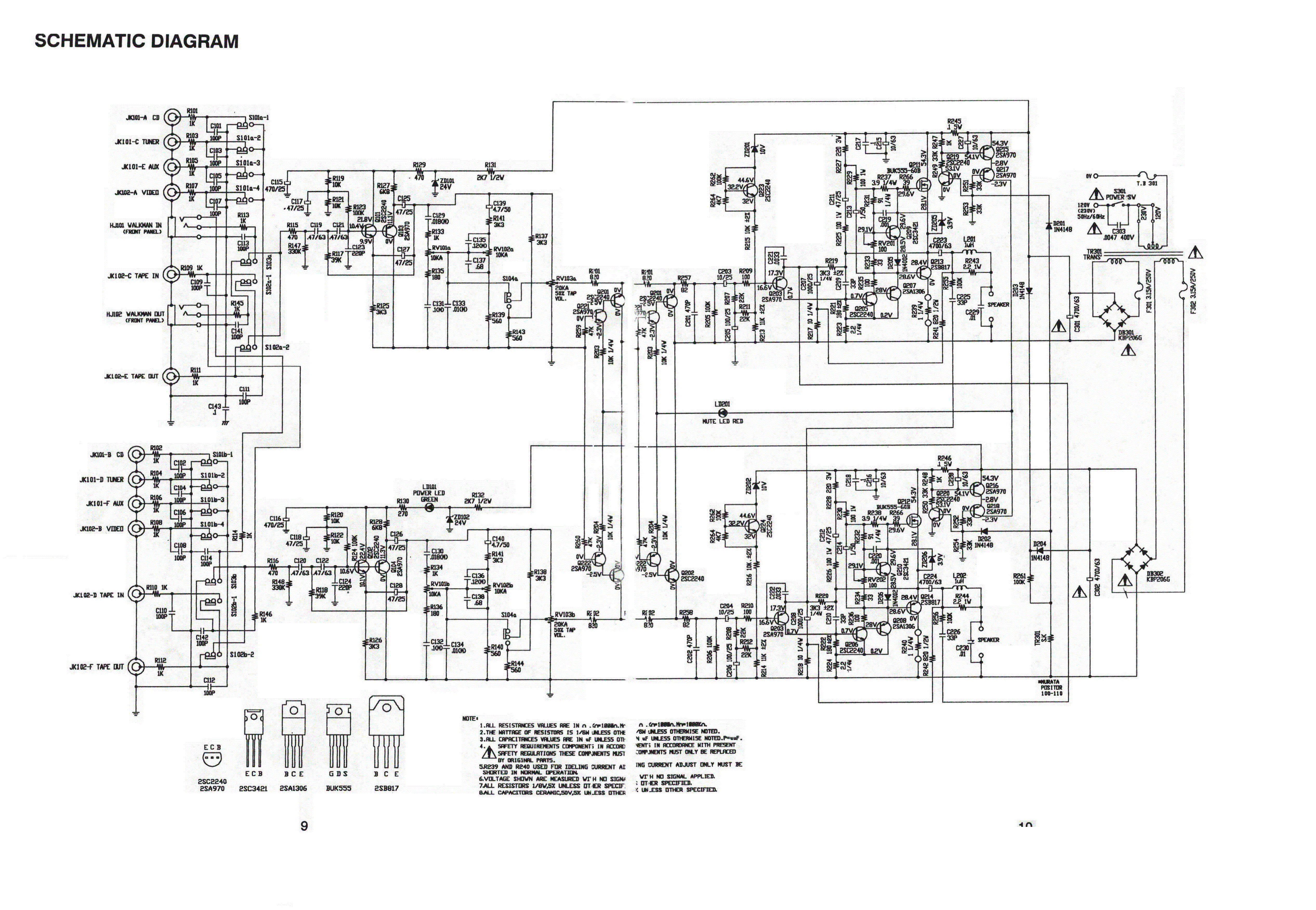

    Всем привет,
    Затеял реанимацию своего старенького усилителя. В основном, починил - главной проблемой оказались подсохшие за 20 лет электролиты.
    После замены почти всех оба канала вполне играют, но есть пара нюансов. Нужны знатоки глюков и схемотехники.
    Во-первых, я наотрез не понимаю, как работает схема защиты вокруг светодиода mute (LD201). Режимы по постоянному току (на выводах транзисторов) кое-где указаны с отрицательной полярностью. Хотя при единственном источнике питания ниже нуля там ничего не может быть в принципе. У меня в этих местах просто ноль.
    Почему интересует этот самый mute. Не потому, что я хотел бы обвинить разработчиков в косяках в документации. Просто у меня сейчас без сигнала (ГР до упора влево, вход выбран не подключенный ни к чему) периодически наблюдаются некие прострелы в одну из колонок. Не оглушительные, но неприятные (особенно докучают собаке ). Пытаюсь выяснить причину.
    Версия №1. В вышеупомянутой схеме mute какая-то неисправность, поэтому любая помеха проще проходит. Хотя я в это верю слабо.
    Версия №2. Из всех электролитов я не заменил только C139/140, поскольку 99,99% времени темброблок в режиме обхода. Я как нажал клавишу tone defeat в 1997-м, так и не выключал обратно.
    Но, если эти конденсаторы "при смерти", то, теоретически, они могут как-то пробиваться и давать достаточно мощную помеху. Это я так думаю, поскольку больше уже и версий нету.

    Защиты, как таковой, у этого усилителя нет. Все сводится к срабатыванию MUTE в трех случаях - задержка при включении, при перегрузке УМ по току, при перегреве (датчик TR301).
    Надо внимательно просмотреть все пайки на ПП. Со временем возникают кольцевые трещины припоя, особенно если диаметр вывода детали сильно меньше диаметра отверстия. Или процесс окисления уходит по выводу под припой. Проверять не только визуально, но и с шевелением выводов. Все подозрительные пайки (а лучше вообще все) надо пропаять с хорошим флюсом и добавлением небольшого количества свежего припоя. Ни в коем случае не использовать для этого бессвинцовый припой.

    А что можете сказать по поводу режимов работы на схеме? Там, где -2,3В и т.п. У кого глюки, у меня или у рисовавших схему?
    Пайки частично обновил, пока электролиты менял. Но не все. Припой, правда, как раз бессвинцовый с серебром (Asahi), в начале века было модно таким "аудио" паять
    Флюс последнее время использую индикаторный, красный такой. Правда, слышал мнение, что он со временем может сожрать все, что не надо; хотя инструкция утверждает полнейшую его безвредность.
    С пайками думаю поступить следующим образом. Планировал закупиться более-менее нормальными электролитами (Elna и т.п.) и заменить ими всё. Те, что сейчас поставил (всякие джамиконы из чипы), типа, на время, чтобы как-то мурлыкал. Да, в общем, при использовании усилителя и нормальных колонок вместо штатных телевизионных понятно, что все хорошо. Диодные мосты тоже планирую заменить на сборки из быстрых диодов (хуже точно не будет, стоят ерунду).
    У того кто перерисовывал схему, или за "общий" взяли плюс питания
    Да и обязательно сделать то что предлагал RAFOS, это не обсуждаемо даже

    На схеме как-то они странно перепутали: рядом напряжения точно от земли (где 50+ В), а тут от плюса? Но даже если так, то тоже не совпадает. Я хреново воспринимаю с листа работу незнакомых схем, хоть и честно изучал РЭ - вот нету такого таланту. Если кто может прикинуть, что там на самом деле должно быть, был бы признателен.
    Просто я пока проверял аппарат, то случайно замкнул лапу одного из транзисторов этой части на соседнюю перемычку. На это получилась заметная искра и уход в защиту. Вот и думаю, не подпалил ли какой-либо из транзисторов. Тот, об который "щелкнуло", похоже, что убился. Я его заменил на КТ3102, КТ503 в чулане не нашлось.

    nad_310.pdf Сервис мануал. Немного другая, чуть упрощённая схема по mute
    Надо спец по "надам", что и как я толком разобрать не в силах , то ли в землях или ещё что то а так х.з.

    Вспомнил... может быть и дело в переходных электролитах, почему в сигнальных цепях они ни не есть хорошо, потому что у них бывает микроскопические проскоки по ёмкости и внутреннему сопротивлению когда они под напругой, это одна из теорий конечно. Ну и соответственно усиливаем эту грязноту,
    В схемах нет никаких различий.

    ДА!, части рисунка сдвинуты.
    RAFOS, Вам плюс, А я думал что за ересь накручена, а это неудачный скан такой ......
    Схема таки точно та же, но тот вариант, что у меня, видимо, когда сканировали с бумажного документа: было две половины схемы с артефактами. Я их просто объединил в один лист, но полностью избавиться от помарок не удалось.
    В мануале все чистенько и подробненько, просто прелесть
