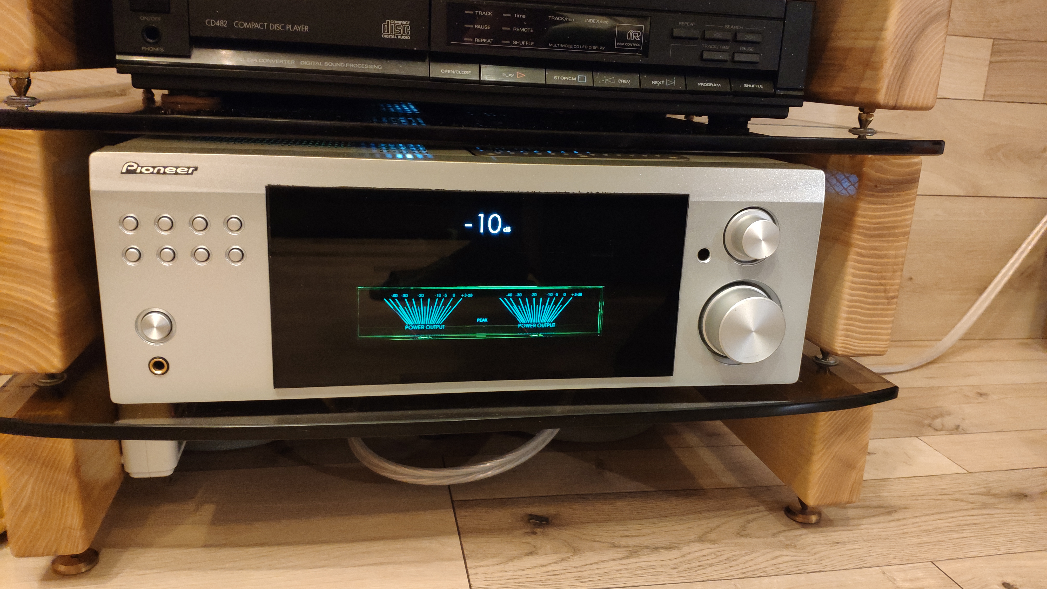

    Заменил я релейный никитинский, (верой и правдой отработавший в макете усилка лет 10) на сабж, в процессе переноса -наконец свершилось!- усилка в относительно нормальный корпус. Чистого сравнения не получилось, потому как был переезд всей начинки. Но как минимум ухудшения звука по сравнению с пассивом я не услышал. Из доработок- были заменены штатные lm на opa1656. В общем я оч. доволен, функционал удобный, разумно достаточный, проблем с земляными петлями не вылезло.
