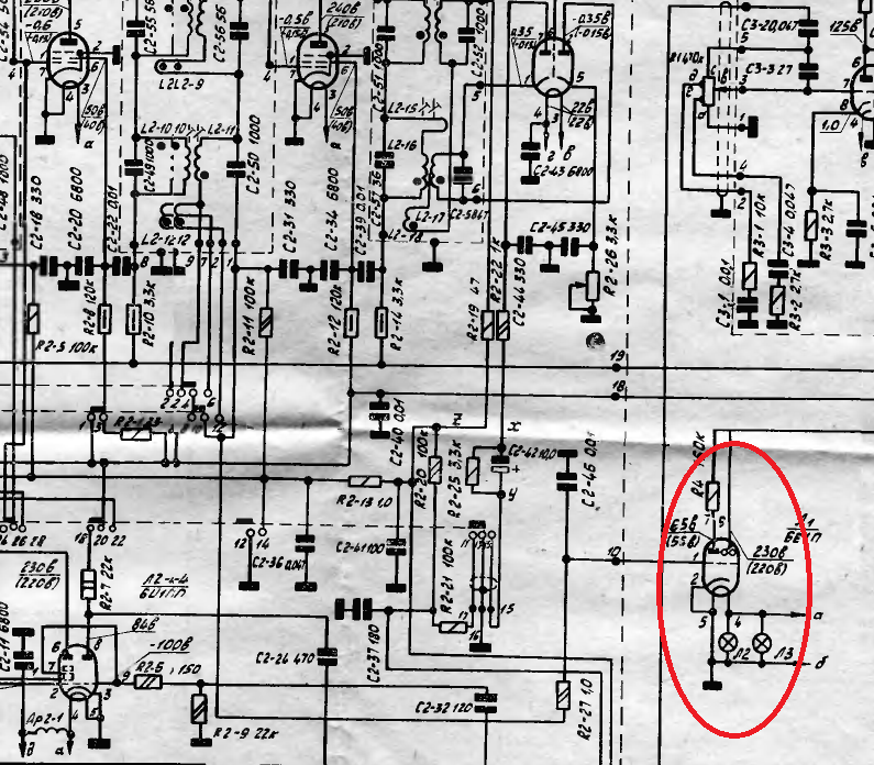

    Прощу не кидаться в меня ссаными тапками за ламерский вопрос.
    Имею Урал 111 с не раскрывающимся индикатором настройки 6Е1П (исправна) при уверенном приеме станции ( принимаю УКВ)
    для раскрытия 6Е1П необходимо подать постоянное отрицательное напряжение на сетку,
    в моем аппарате на сетке всегда 0 относительно шасси.
    и как оно должно формироваться в схеме понять не могу, ввиду своего недоумия вероятно.
    П.С. напряжения на остальных лапках лампы в норме, резюк Р2-27 на 1.0М исправен, С2-46 на 10нФ не пробит.

    По умолчанию Re: Урал 111 радиола, индикатор настройки на станцию.
    переключатель в районе R2-12 почистить, как вариант.
    Да, спасибо. мне бы понять как оно работает, чем там формируется постоянные напряжение. м. б. сеточным током Л2-2?
    Простым тестером туда лучше не соваться, нужен вольтметр с входным больше Гигаома. Просто просаживаете до ноля . На сетке должно быть -0.5 вольта.
    Зачистить клеммы, ломатся больше нечему. Прозванить R2 до сетки Л2-2
