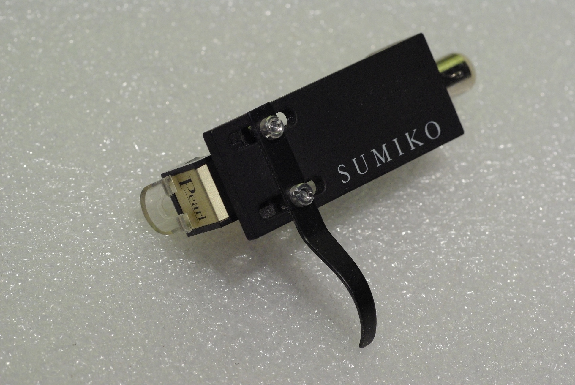

    У меня есть. Составляет конкуренцию Шурику V15-III. Нравится. Японцев бюджетных не перевариваю (дорогих не пробовал). Среди прочих японцев выделяется аналоговостью что ли, мягкостью, отсутствием агрессии, сибилянтоы реже выскакивают. Перед сумико была АТ120Е - продал без сожалений, звонкая и напористая была, черезчур детальная. Сумико берегу ибо вставка стоит почти как голова в сборе да и не найти.
    Собственно, это две моих головы которые прописались на пмж, остальные ушли. Сумико и Шурик. Вертушка - микросейки дд-7, корректор Никитина (сам собрал!). Шелл для Сумико кстати, тоже Сумико, но тяжеловат. Пока альтернативы не встретилось, да и не искал особо. С шуриком - самопальный, из дуба выточил.

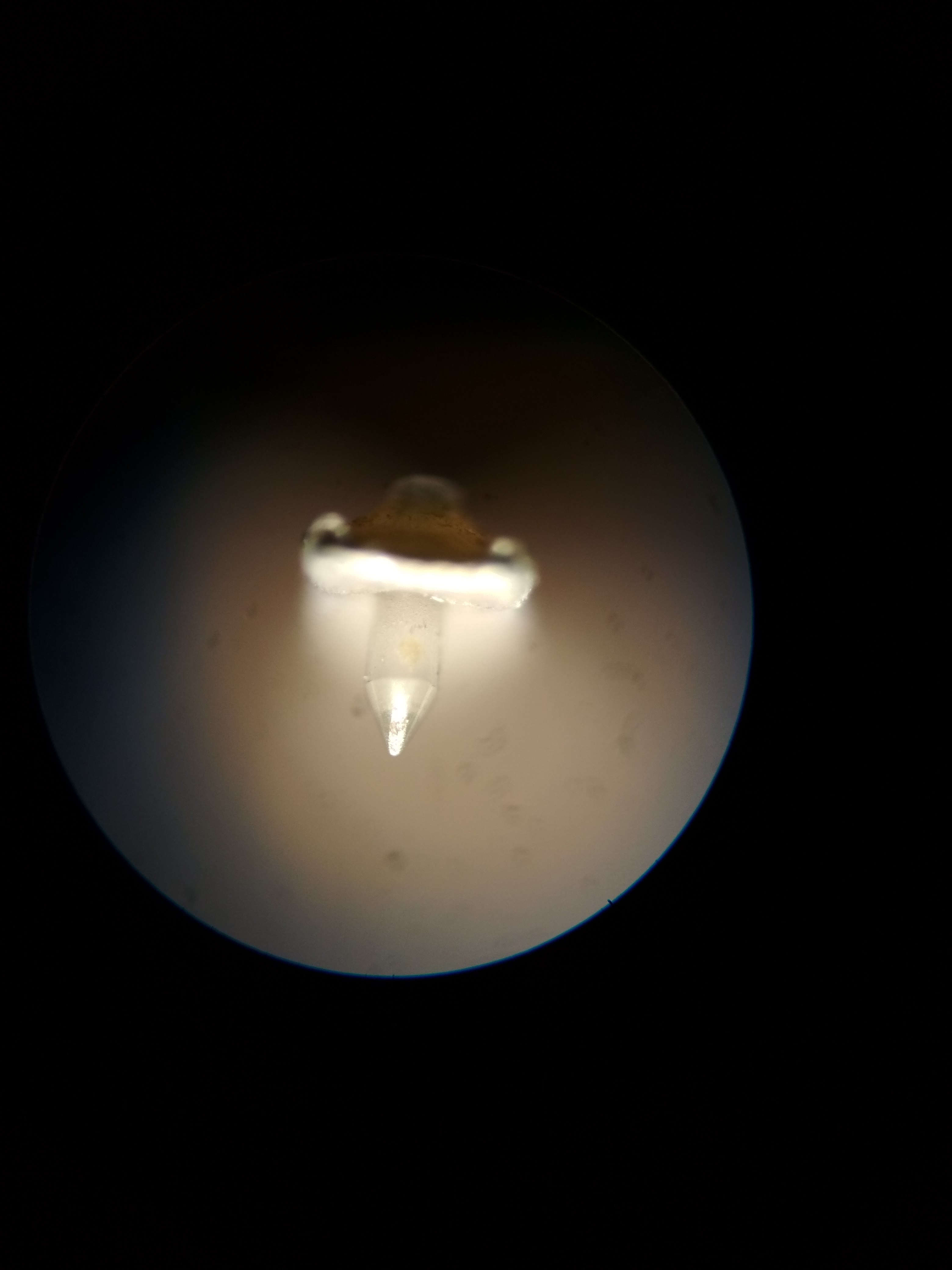

    Все эллипсы-оригиналы от ADC, Shure, Empire, Pickering, что у меня есть, именно так и выглядят в микроскоп. Шибата и Стереохедрон имеют тоже спилы, но под другими углами, чем у эллипса. Насколько мне известно, такая технология изготовления игл существует с 60-х годов прошлого столетия. Пример - на фото VN35E (сфера VN3G спиленная с двух сторон ) Нажмите на изображение для увеличения.

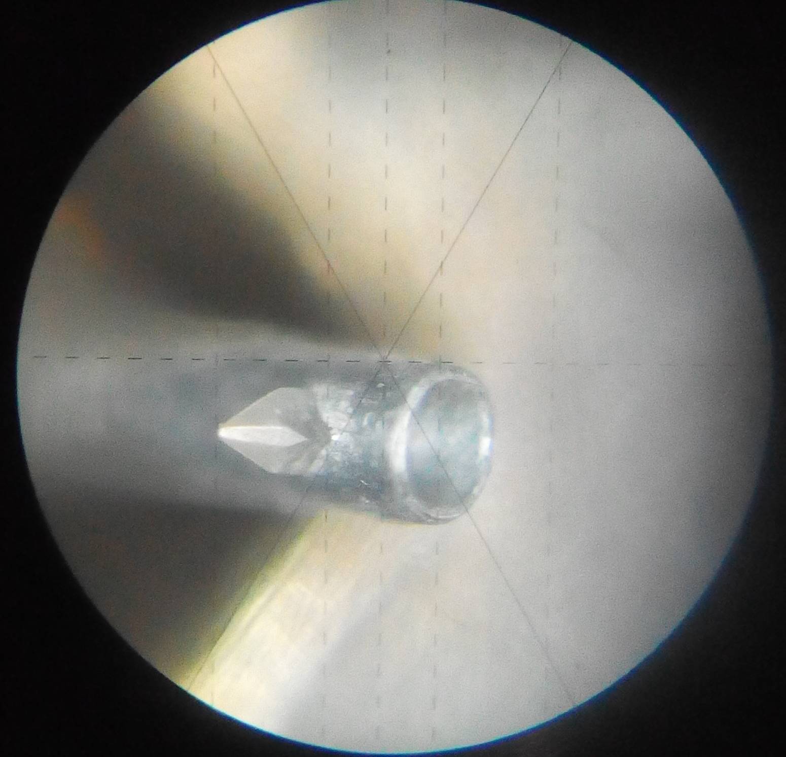

    До кучи Grace F-8L и Technics EPC-205C-IIL

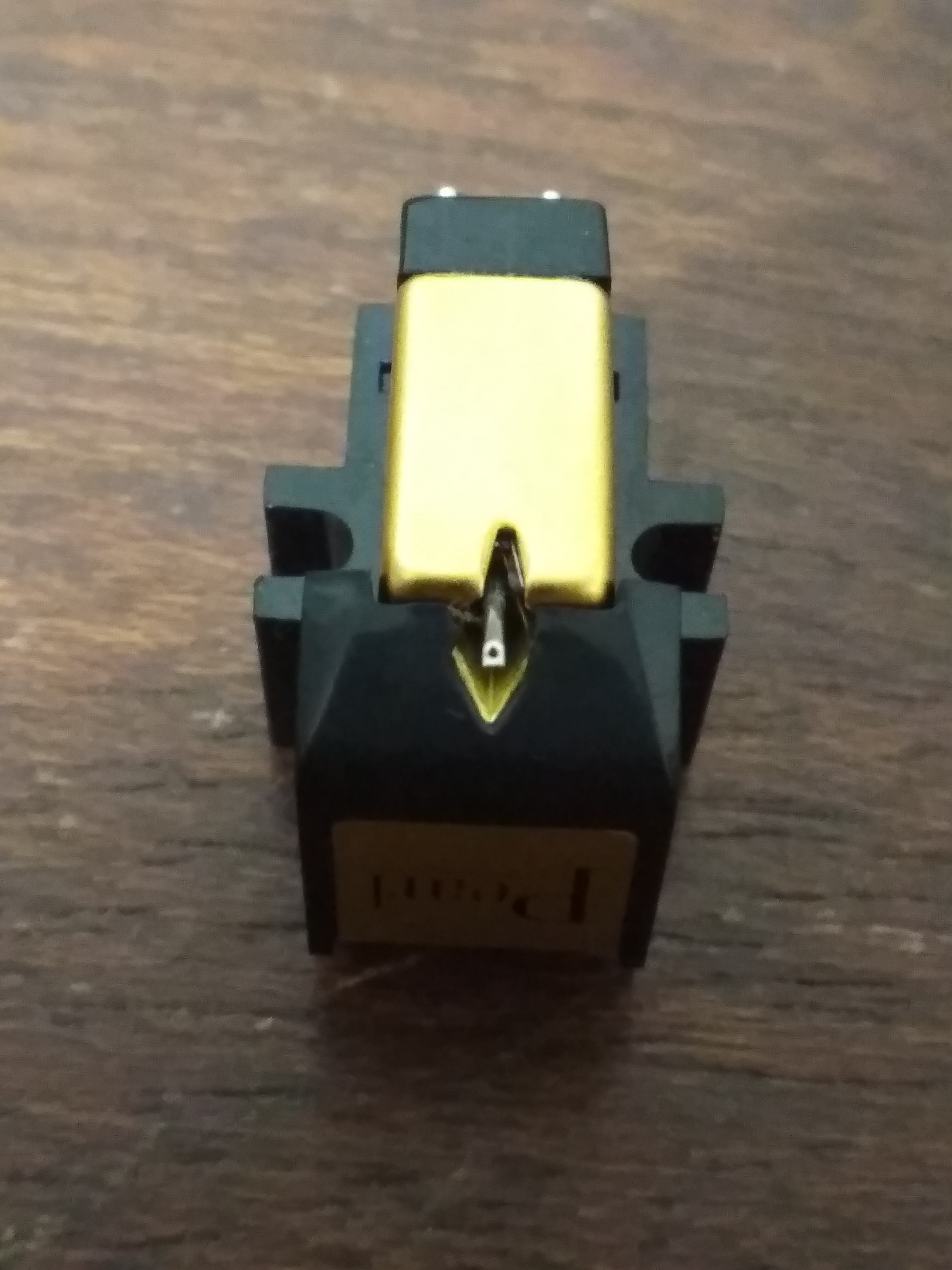

ID:	334516 Нажмите на изображение для увеличения.
ID:	334517 Нажмите на изображение для увеличения.
ID:	334518 Нажмите на изображение для увеличения.

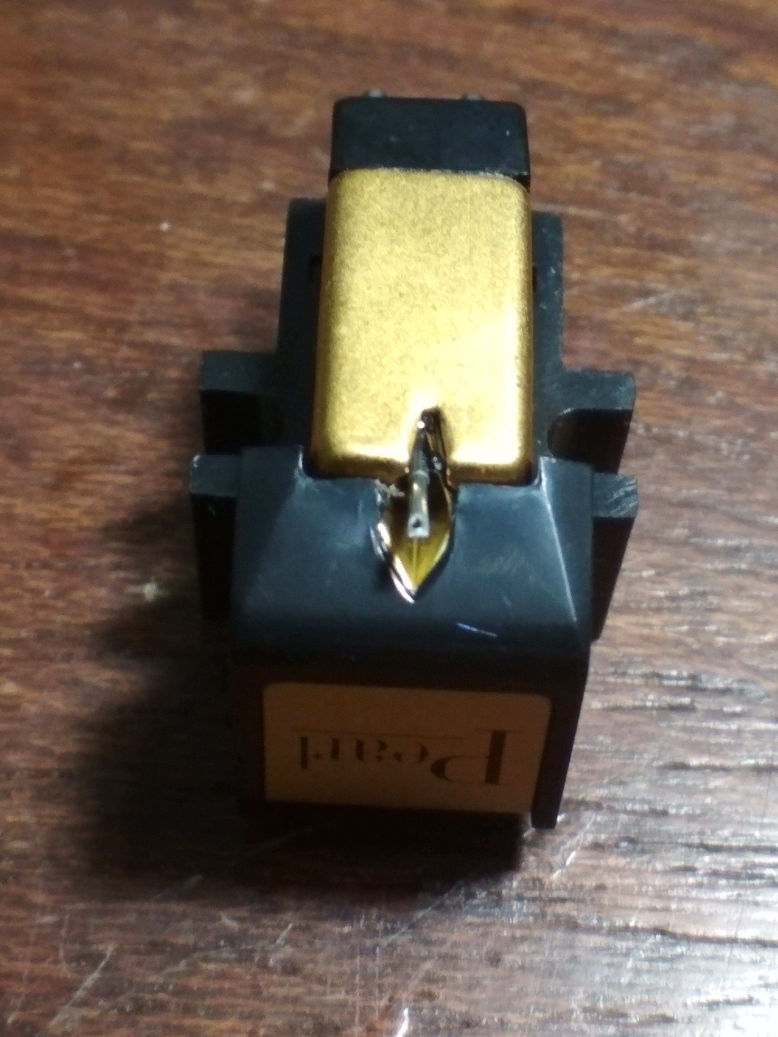

    Получил головку. Доволен... был, пока не открыл упаковку.
    Вернул на замену.
ID:	334521 Нажмите на изображение для увеличения.
ID:	334522 Нажмите на изображение для увеличения.

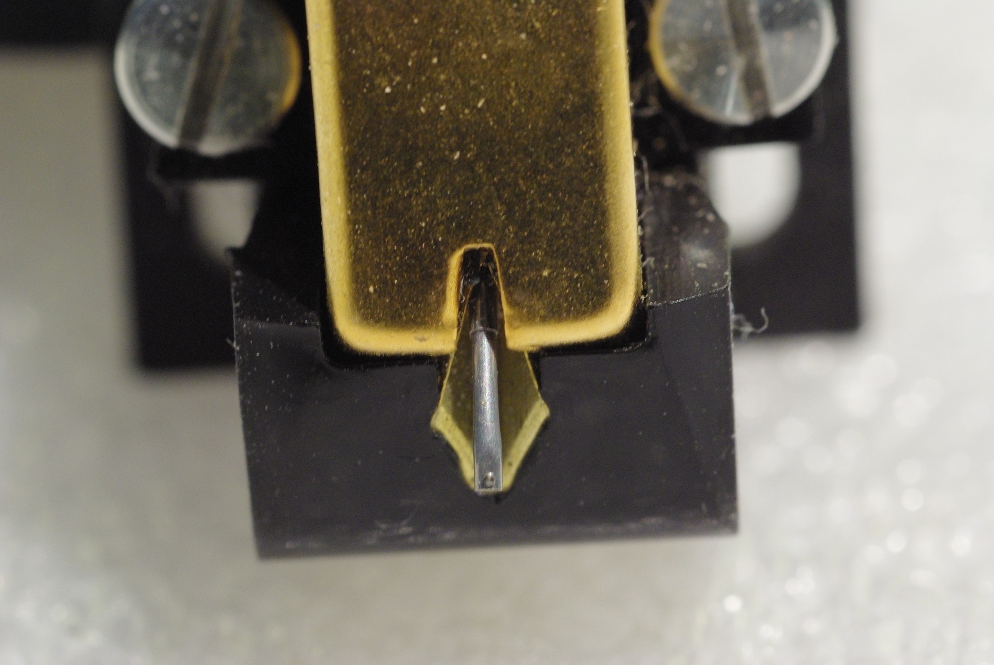

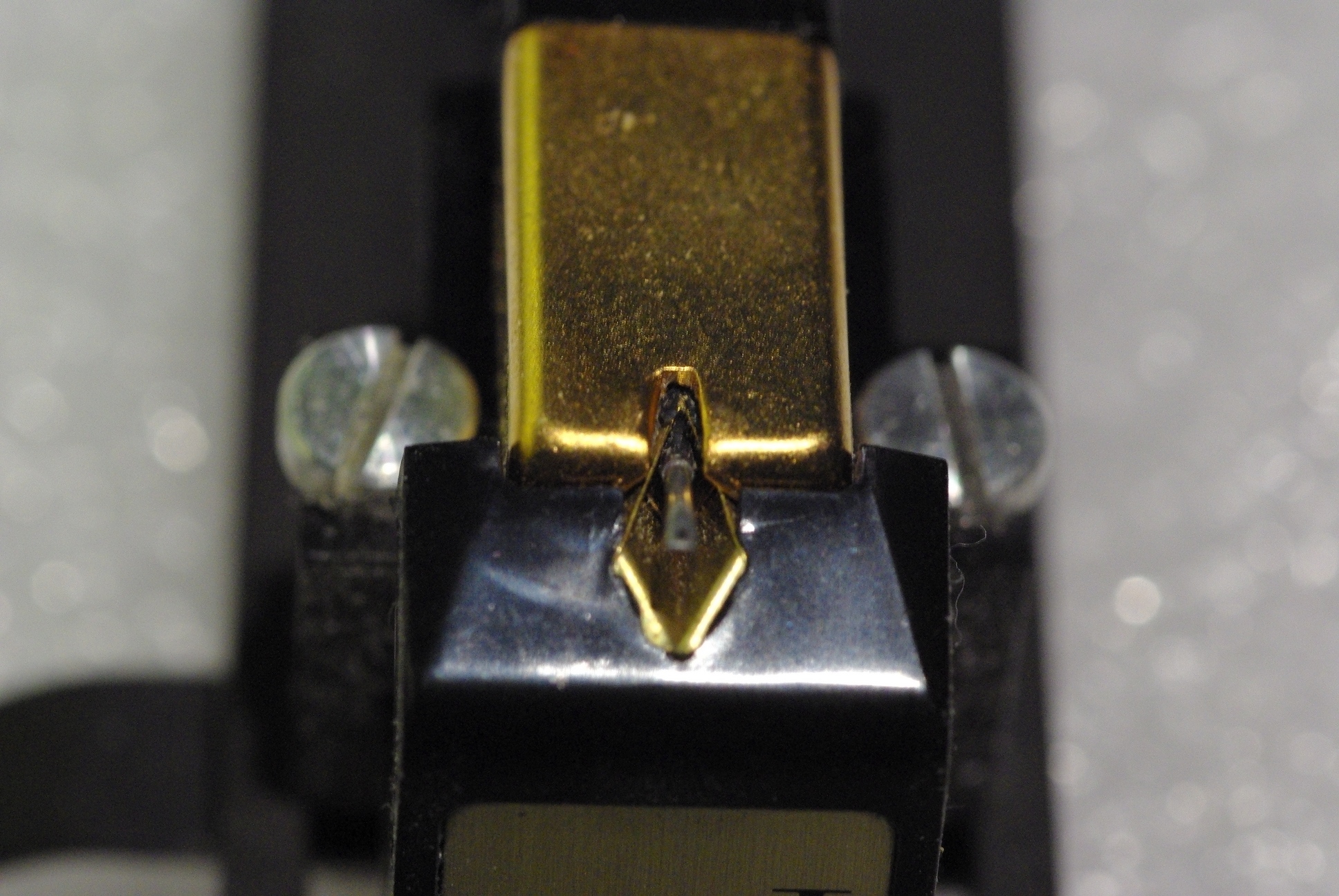

    Ну да, разницу видно не вооруженным взглядом.
    На моей иголка повернута по своей оси на несколько градусов и само основание с катушками приклеено криво.
    Как такое качество может позволить "фирма"?
    Для справки: головку взял за 3600 гривен, также в Киеве есть вставки к ним по 2800 грн.
