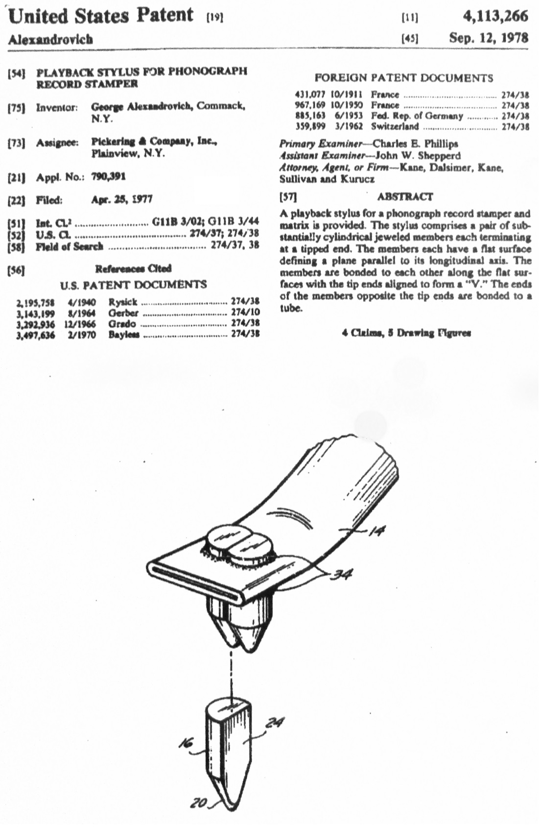

    Цитата Сообщение от intell Посмотреть сообщение
    Саш, технологически это так и делается
    Так это ж не меняет радиуса заточки рабочей стороны! А у эллипса он должен быть меньше, чем у сферы (хоть спиленной с нерабочих сторон, хоть неспиленной).
    Иной реализации я не видел ни разу.
    Так вот же ж:
    Кстати, наш соотечественник, АлександрОвич Георгий Васильевич.
