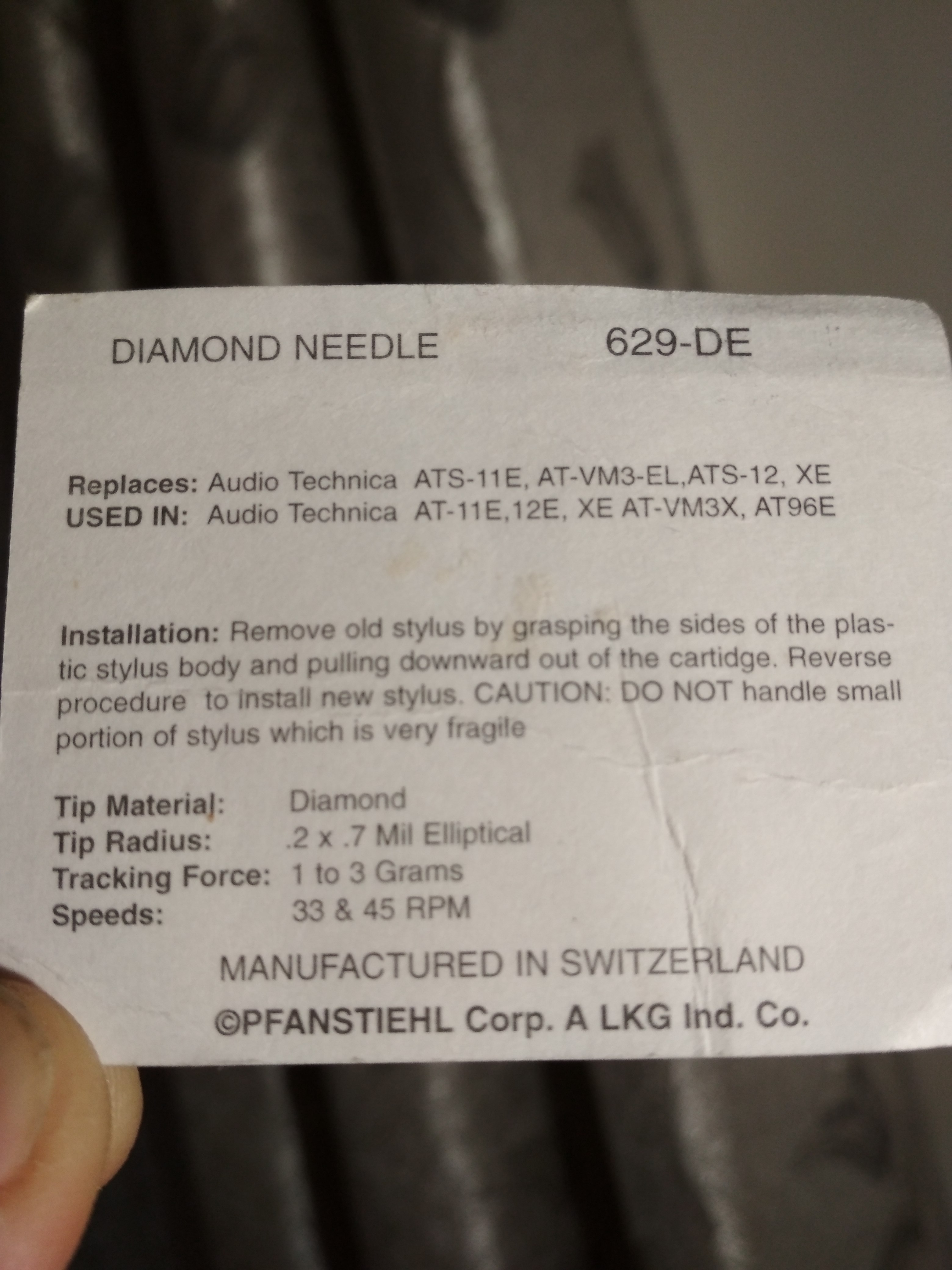

    Спасибо. Похоже, хотя у меня надпись и и на головке и на вставке без буквы "а".
    А новую, скорее всего, я купил 11 модели.
    На дешевых швейцарских репликах, как и на младших иголках от JICO (сферы и эллипсы) цвет корпуса вставки картриджа ни на что не влияет, так как масса иглы и гибкость демпфера, зачастую, одинаковые для всего модельного ряда, и к оригиналу не имеют никакого отношения, кроме физической совместимости с картриджем.

    Грустно.

    Грустно.
    Не грустите. Швейцарские 629-DE не плохие иглы. Мои знакомые американцы неплохо отзываются о них. А по цене/качество вообще вне конкуренции, правда, у них эти иглы стоят почти в два раза дешевле - https://www.ebay.com/itm/New-NEEDLE-...p75q:rk:6:pf:0
