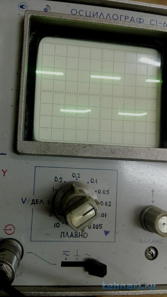

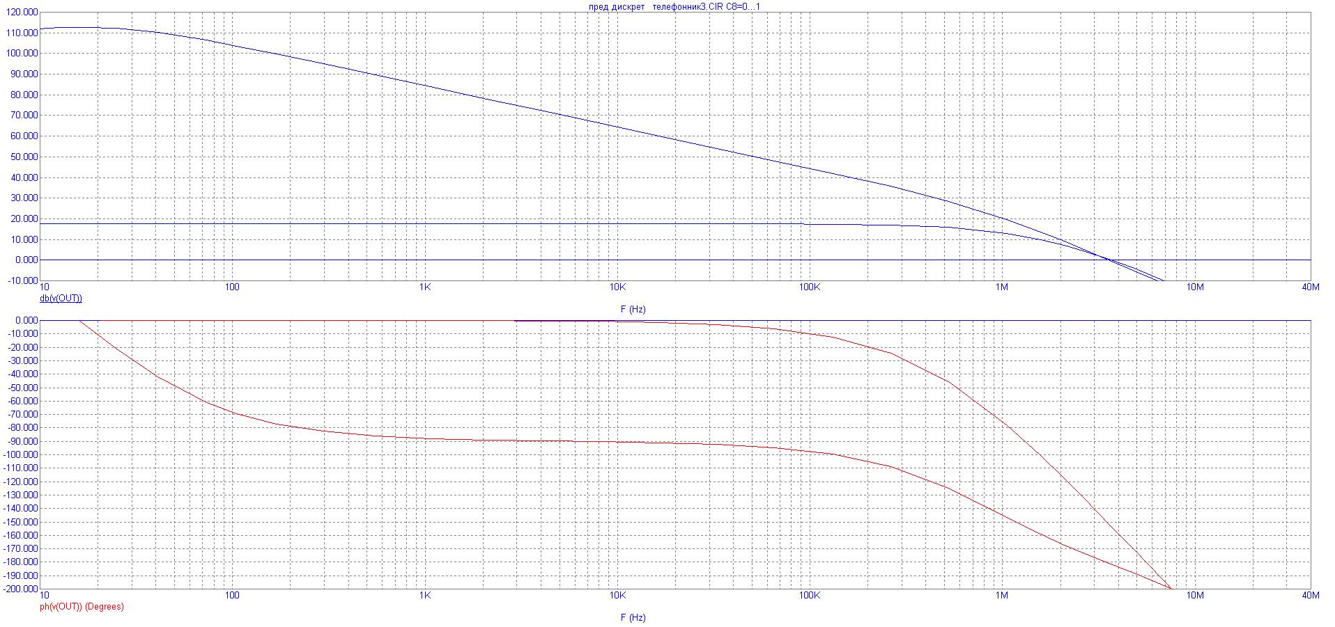

    Учитывая множество подделок пришла шальная мысль использовать доступные транзисторы в качестве элементной базы.За рекордами не гнался .Вот что получилось. Но при токе покоя 90-100ма Кг низок .
    Мысль одна только.А стоит овчина выделки ?По деньгам демократично

    Не гнался с нанами и пиками.При изменении коррекции можно конечно поднять петлевое до сотни дб ,но смысла не вижу.

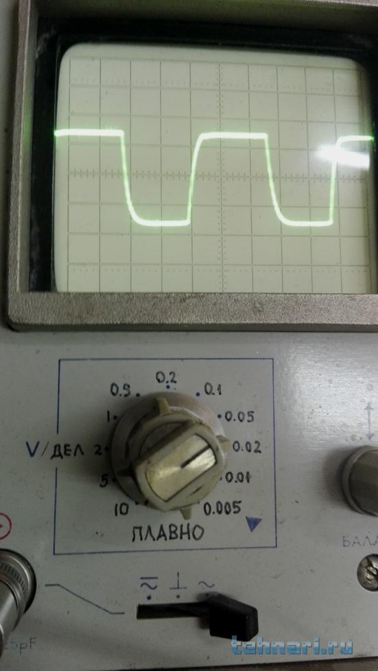

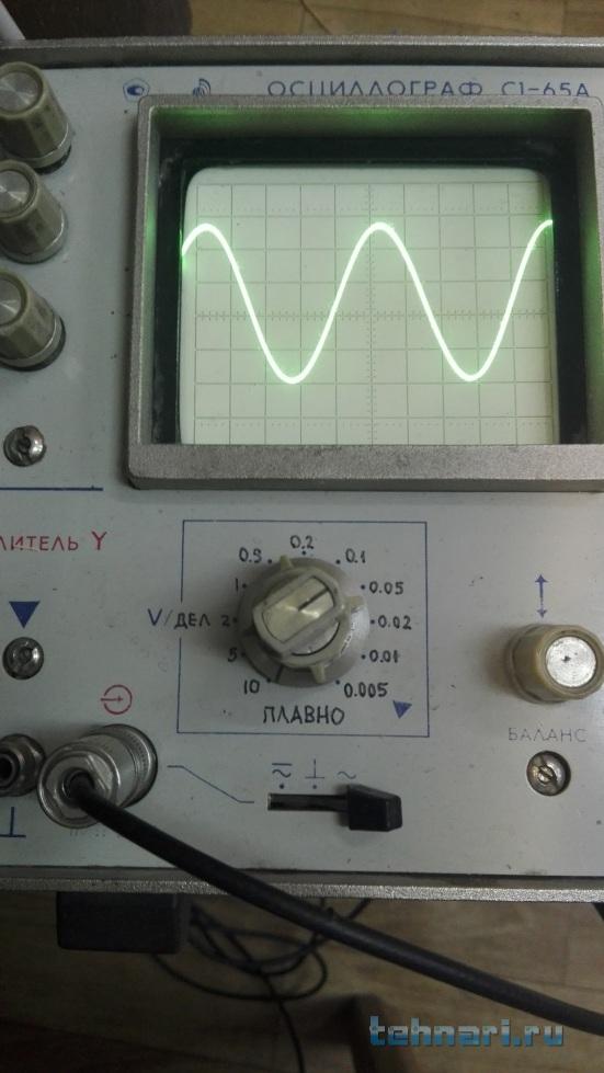

    Вариант без каскода и шунта со стандартной термосьабилизацией. Осциллограммы железного варианта без каскода.о
