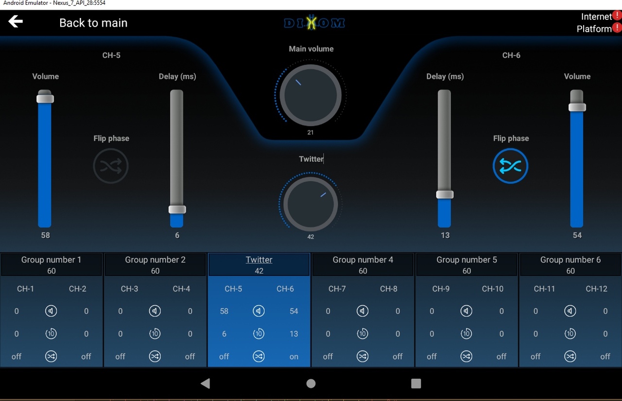

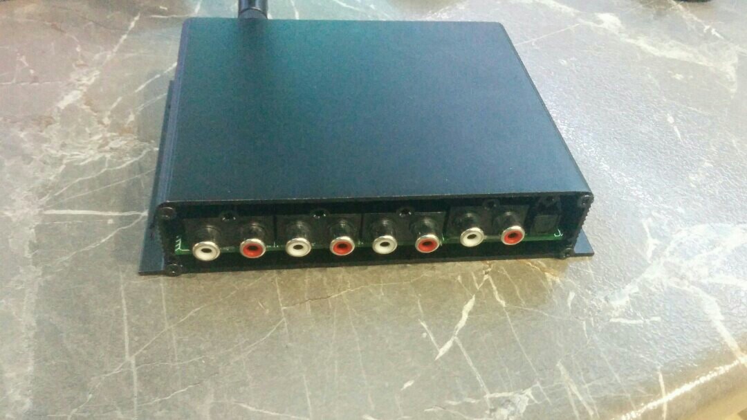

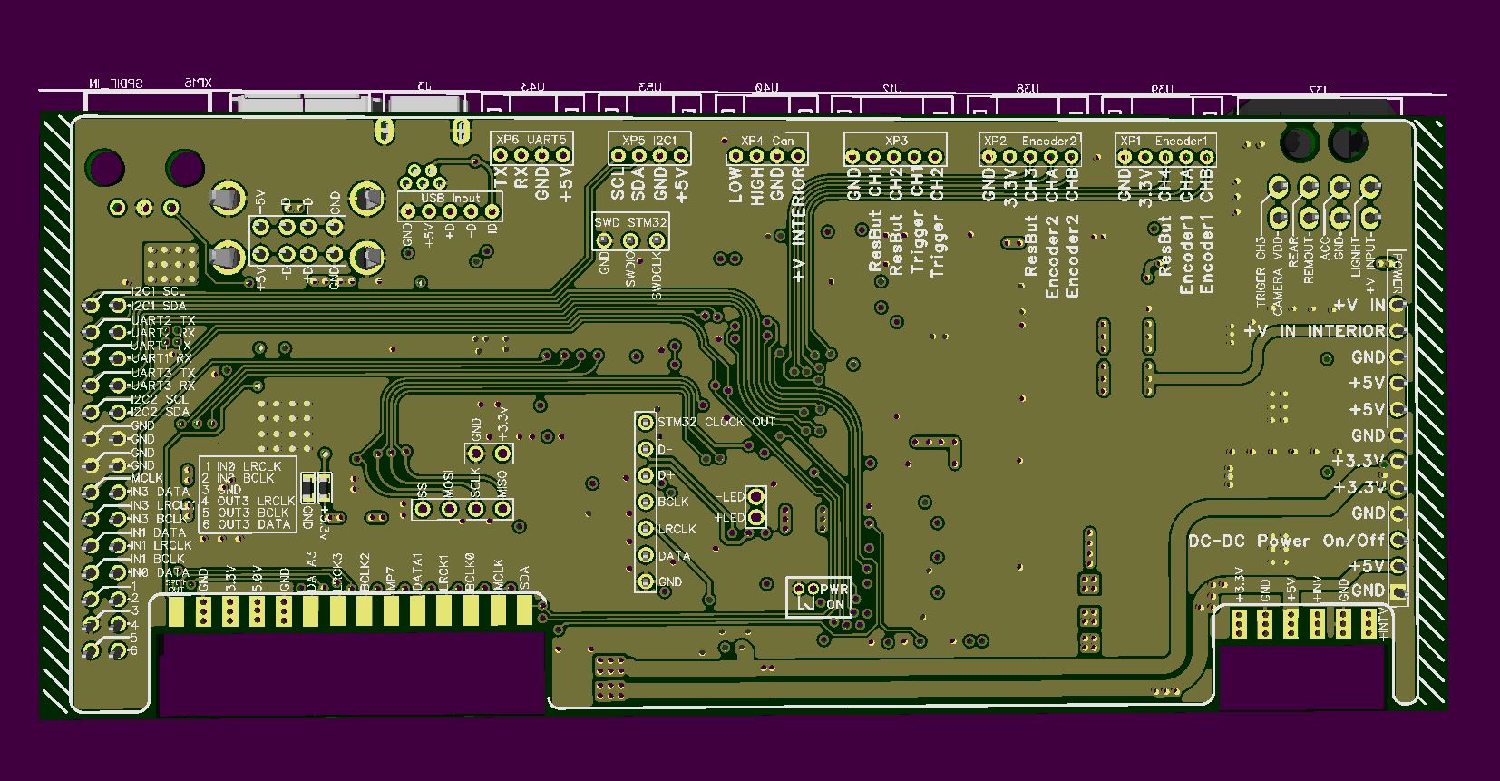

    Всем привет!
    Практический доделал свой проект - это плата ввода, обработки, микширования и вывода цифрового звука а также автоматизации некоторых процессов, на самом деле это продолжение проекта DIXOM-C12 но я учёл многие свои ошибки, и решил сделать её полностью модульной. Это даёт очень широкие возможности по кастомизации, ЦАПа встроенного на этот раз нет её нужно будет делать на отдельной плате,могу написать драйвер для управления любым цапом (главное чтоб была документация и шина управления I2C).
    Характеристики проекта Dixom
    • Напряжение питания 7-23 Вольта
    • Потребляемая мощность в рабочем режиме 1,7 Вт (без подключенного дополнительных модулей)
    • Потребляемая мощность в спящем режиме 0 Вт (отключаются все источники питания соответственно все модули)
    • Длина платы 135,5мм
    • Ширина платы 57.9мм
    • Высота платы 20мм (самая высокая точка это разъём SPDIF вход)

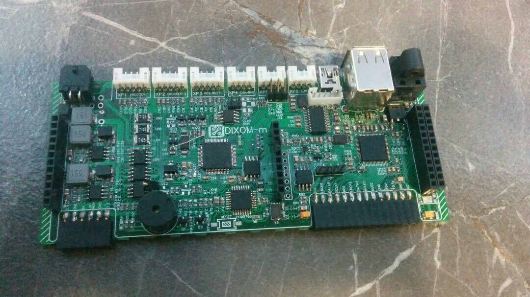

    Микросхемы использованные в проекте Dixom
    • ADAU1452 Для цифровой обработки звука
    • STM32F303RE для управления всей платформой в том числе для расчётов коэффициентов цифровых DSP фильтров
    • GL852G usb HUB для подключения к платформе одним USB проводом и расширения возможностей
    • PCM2706 USB звуковая карта для вывода цифрового I2S звука в DSP процессор
    • PCA82C250 Приемопередатчики для сетей CAN (подключение к автомобилям и различным пультам)
    • W25Q80DVSSIG EEPROM память на 8мБит для хранения настроек, и резервной копии прошивки на случай не удачного обновления.
    • 25AA1024 EEPROM память на 1мБит (для любителей ковыряться в программе SigmaStudio, можно сохранять свои прессеты и прошивки)
    • AO4801 P канальный Mosfet транзистор для коммутации различных цепей .
    • HT7533-1 LDO стабилизатор напряжения для питания микроконтроллера STM32 в спящем режиме.
    • 2 шт MP1584EN Импульсные источника питания для конвертации напряжения до 3.3 и 5 вольт (ток до 3А).
    Возможности проекта Dixom
    На самом деле возможностей этого проекта так много что всё и не опишешь, в общем опишу основные моменты.
    • 48 входных цифровых каналов при условии что частота дискретизации не превышает 48кГц
    • 48 выходных цифровых каналов при условии что частота дискретизации не превышает 48кГц
    • Подключение абсолютного любого ЦАП который принимает I2S, на данный момент написан драйвер для ADAU1962, AK4458VN, PCM5102A (список буду расширять)
    • Простое управление при помощи командной строки (АТ команды опишу)
    • Приложение на Android для управления платформой (команды будут использованы те-же что и для командной строки)
    • Поддержка команд HID мультимедиа, клавиш клавиатуры и мышки.

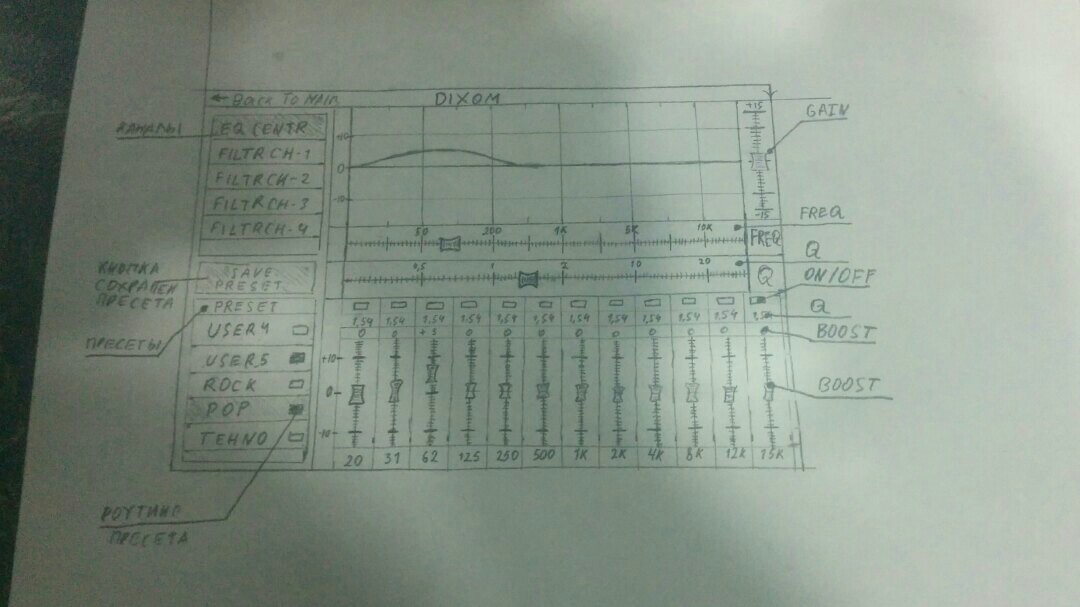

    • 28 Полосный параметрический центральный эквалайзер
    • 15 Полосный параметрический центральный эквалайзер на каждый выходной канал
    • HiPass и LowPass фильтры на каждый выходной канал
    • Временные задержки до 20 мс на каждый выходной канал
    • Подключения 2-х энкодеров и настроить их практический на любое действие (список действий скоро подготовлю)
    • Подключения до 60 кнопок резистивным способом и настроить их практический на любое действие (список действий скоро подготовлю)
    • Подключения к Can шине автомобиля или пультам типа iDrive bmv
    • Подключения дисплеев Nextion по шине UART и управлять платформой при помощи комманд (команды опишу)
    • Подключения символьных дисплеев по шине I2C (типы отображаемых меню можно будет выбрать в настройках)
    • Подключения Oled дисплеев по шине I2C (типы отображаемых меню можно будет выбрать в настройках)

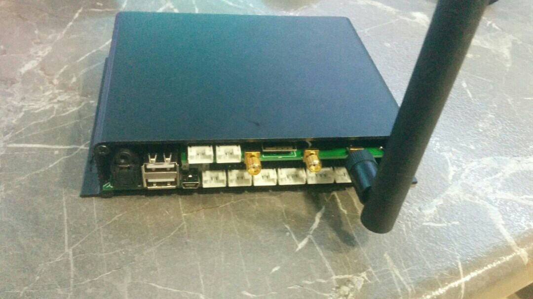

    • Усб порты управляемые (можно управлять питанием)
    • Присутствует три триггера для коммутации различных цепей (ток до 0.5А)

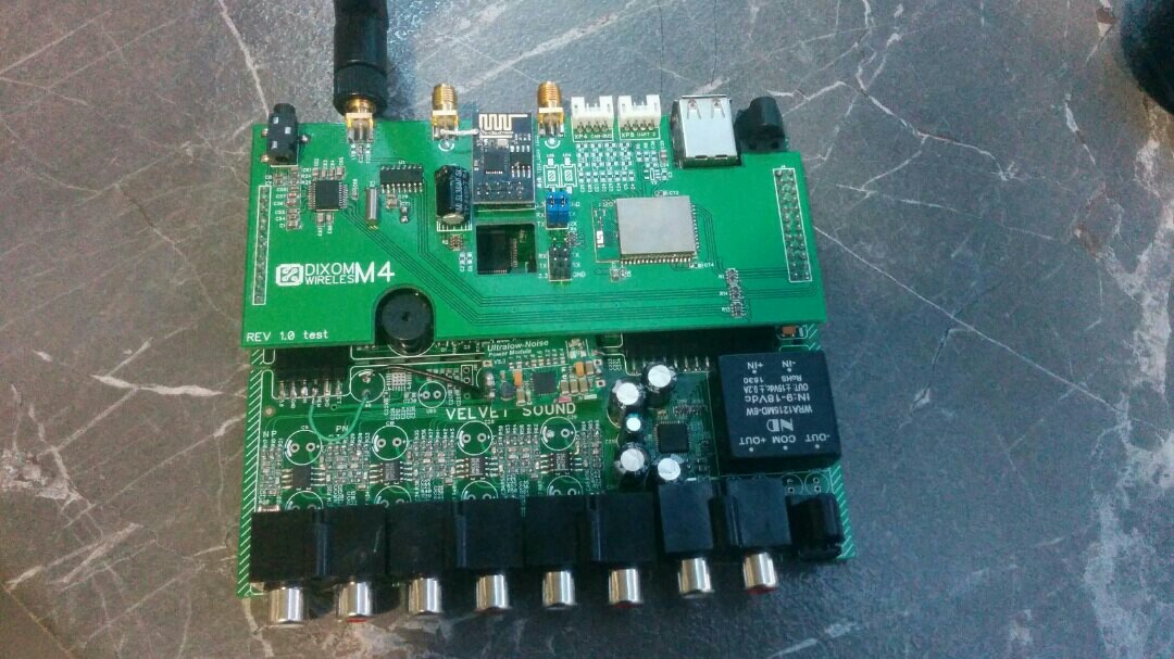

    • На эту основную плату можно надеть дополнительную плату с цифровыми источниками звука, допустим я сделал на ней блютус звук "модуль WT32", FM радио на RDA5807FP, и AUX вход на PCM5101.
    Описание буду дополнять...
