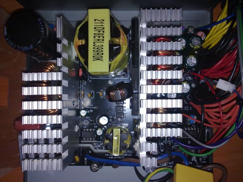

    Еще заметил на диодном мосте тот что на высокой части нет радиатора у меня, а на фото есть. Или это различие между 600 и 650 ваттником

    Цитата Сообщение от FrolovAndrey Посмотреть сообщение
    Так, дядя, у тебя блок с APFC. НЕМЕДЛЕННО менять большую ёмкость в APFC (что там стоит, TEAPO LH?)! Вот прямо сразу взять и поменять. Это просто болезнь этих БП. Дохнет эта ёмкость и сразу начинаешь менять в высоковольтной части - ключевые транзисторы APFC, драйверы их затворов, микросхема управления PFC/PWM, резисторы в истоках и затворах, микросхему в дежурке, диод и мощный стабилитрон там же, маленький диод возле транса дежурки, сам первоначально сдохший конденсатор, возможно диодный мост, ну и конечно предохранитель.

    Пока не надо. Но придётся, если ты прямо сейчас не поменяешь один большой электролит в APFC. Всё остальное - следствие его подыхания (а сдохнет он с вероятностью 100 %, говённые они там стоят). Причём подыхание будет с красивыми пиротехническими эффектами.

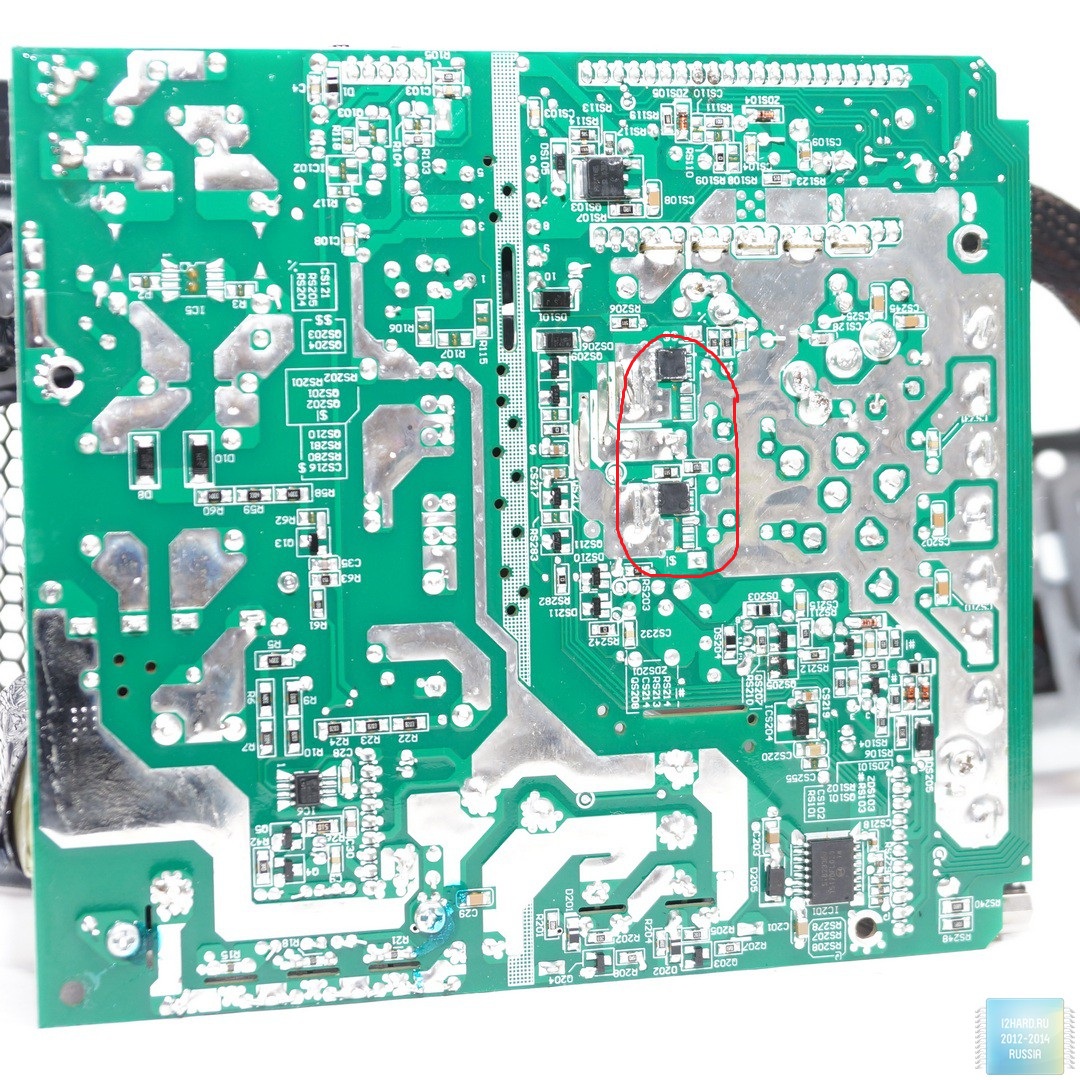

    Залез опять в бп переписал детали. Потом решил проверить защиту от кз на выходе. На 3.3в работает, на 5в работает, а вот на 12в пофигу, замыкаешь и нифига, пинцет советский толстый мигом нагревается, а защита не срабатывает, только куллер начинает сильней крутится и все. И что самое интересное то что микра которая должна отвечать за защиту стоит восьми лапая HY-510N, хотя там предусмотрено место под вроде 16 лапую. Хотя в даташите на эту 510 указанно что они есть 14 и 16 лапые

    Это супервизор питания. К защите по току он не имеет отношения.
    Аватар для FrolovAndrey
    21.02.2018
    Кузбасс
    29
    266
    По умолчанию Re: Блок питания HIPER M 600W
    А что тогда имеет к защите от кз?
    Что может быть если по другим линиям защита работает
    плохо схемы нет
    Подключил к 5в линии нагрузку в пол ампера и тогда защита на 12в от кз работает кое как, так и должно быть?
    А вот на 3в и на 5в защита работает четко, не зависимо от того нагружена другая линия или нет. А на 12в линии не работает пока другие линии не нагрузишь
    Ну и если 12в линию нагружать то на 5в линии напряжение повышается немного, видимо это нормально для таких блоков питания?

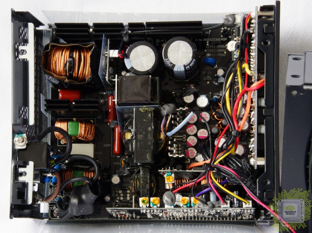

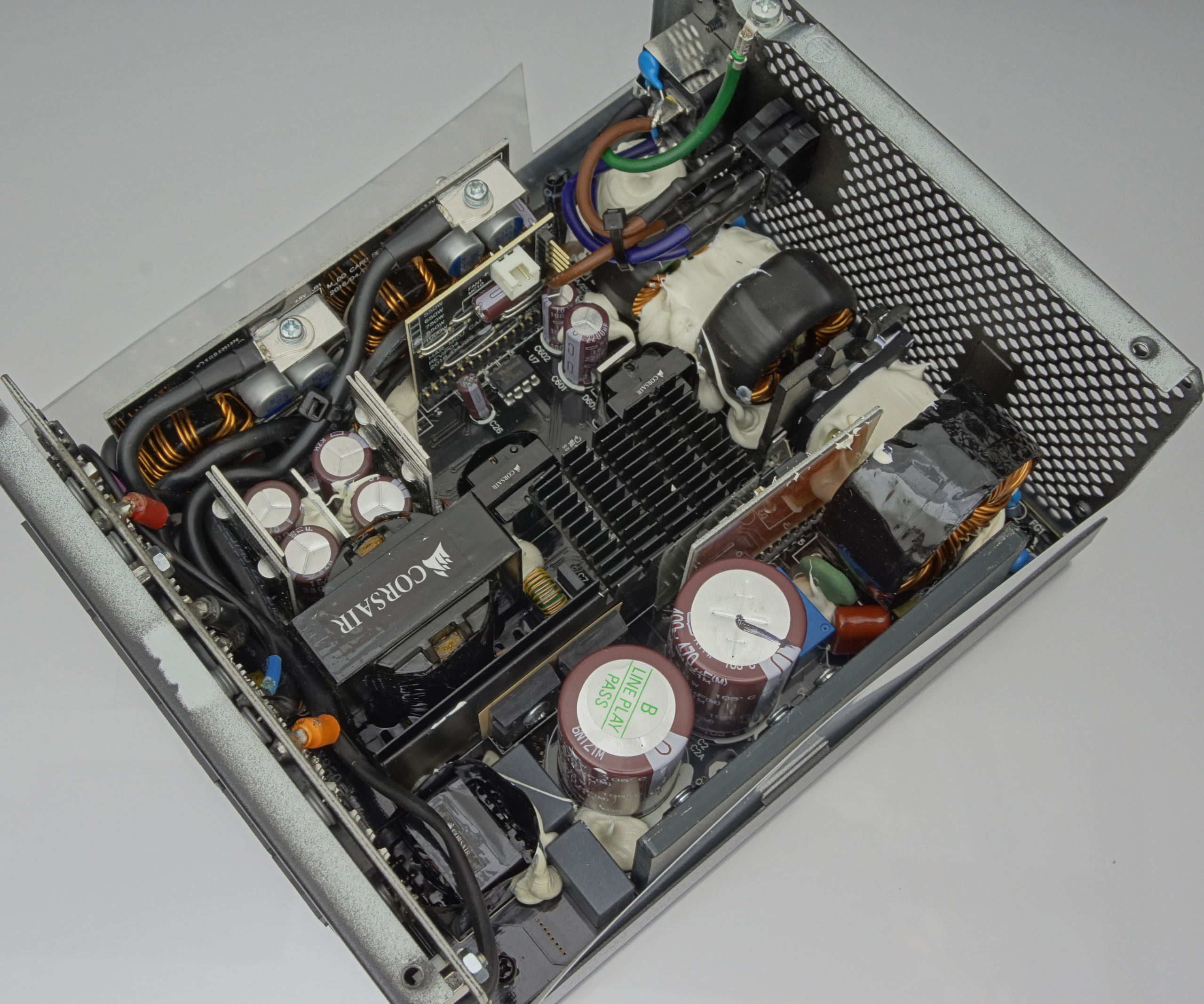

    Be Quiet
    Корсар

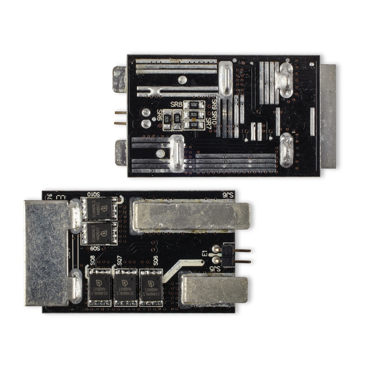

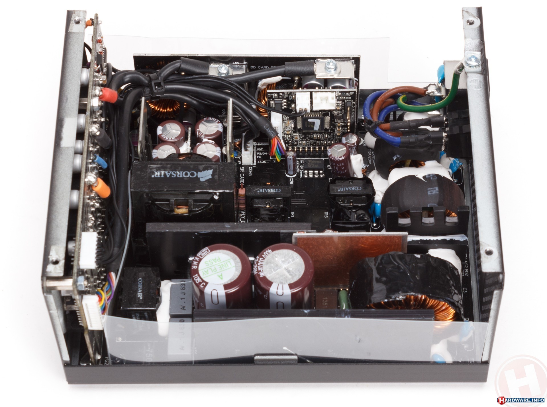

    Все еще в раздумьях, возможно придираюсь но у корсара как то компоновка лучше, те же транзы которые раскачивают транс рядом, а у Be Quiet они фиг пойми где, еще всяких подстроечников полно.
    Так же по синхронному выпрямителю на полевиках, у би квай там стоят два полевика и видно место под еще два полевика скорее в 750ваттной версии эти два полевика допаивают. А вот у того же корсара две платы с этими полевиками которых там в два раза больше.
    Би квай
    Корсар
    Только вот читаешь отзывы и про корсар пишут мол у кого то свистит трещит, а про би квай такого не пишут, только что вентилятор у некоторых не такой уж тихий
    В магазе за би квай 11 на 750ватт, платина 15кусков просят и 5 лет гарантии, а за корсар причем hx850ваттный платина 12кусков(по скидке) 10лет гарантии
    Вот HX850 ваттный без буквы i.
