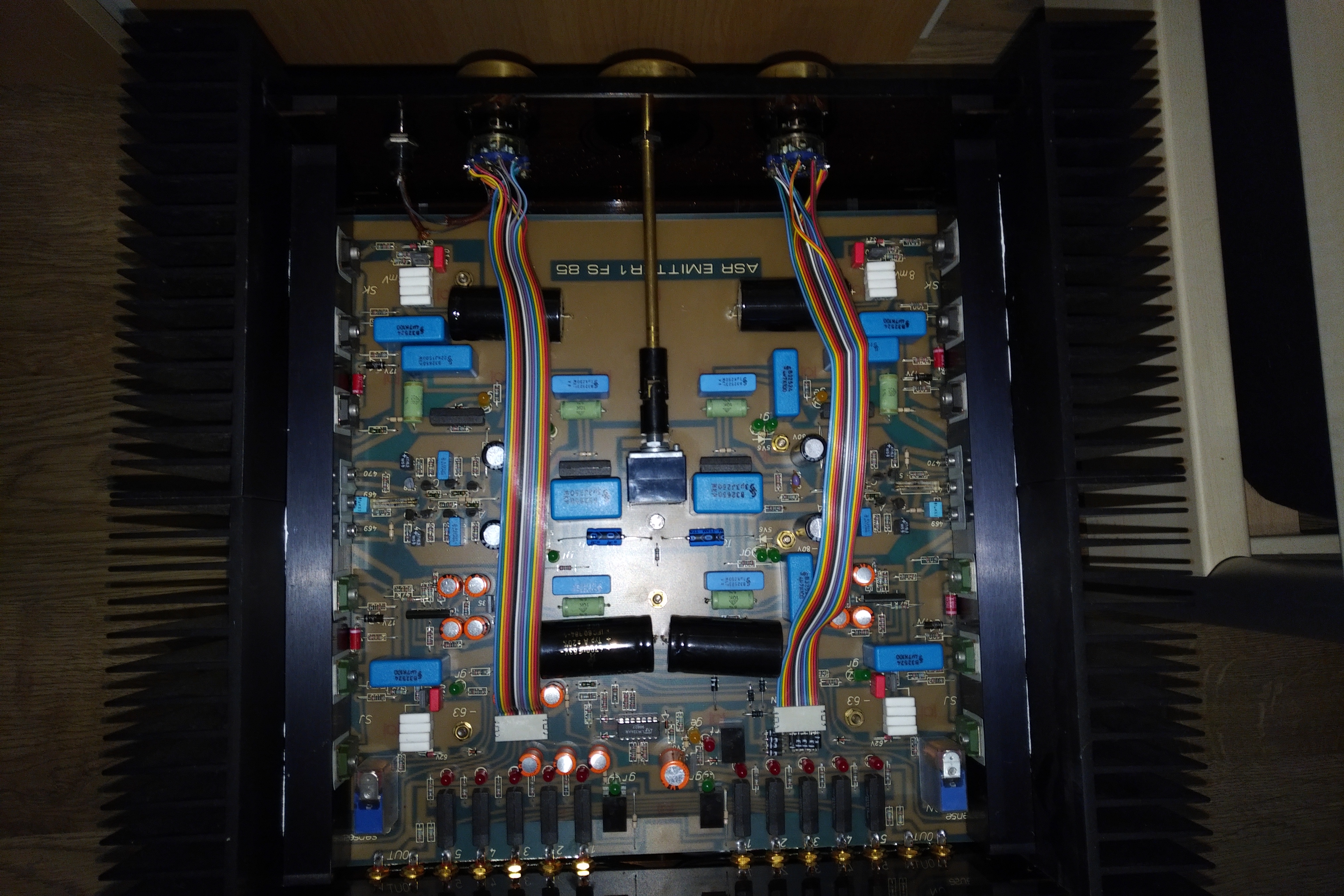

    Собственно попал такой усилитель на ремонт, симптомы простые - не хочет переходить в режим нормальной работы, не включает питание усилительной части. Питание сервисной части работает. Из сделанного это полная замена всех аксиальных конденсаторов Frako (в усилителях Revox дохнут очень часто). По измерениям КЗ на выходе нет и выходные транзисторы не пробиты. Схему на именно этот усилитель найти не удалось, может у кого-то она есть, буду очень благодарен если ей поделится.

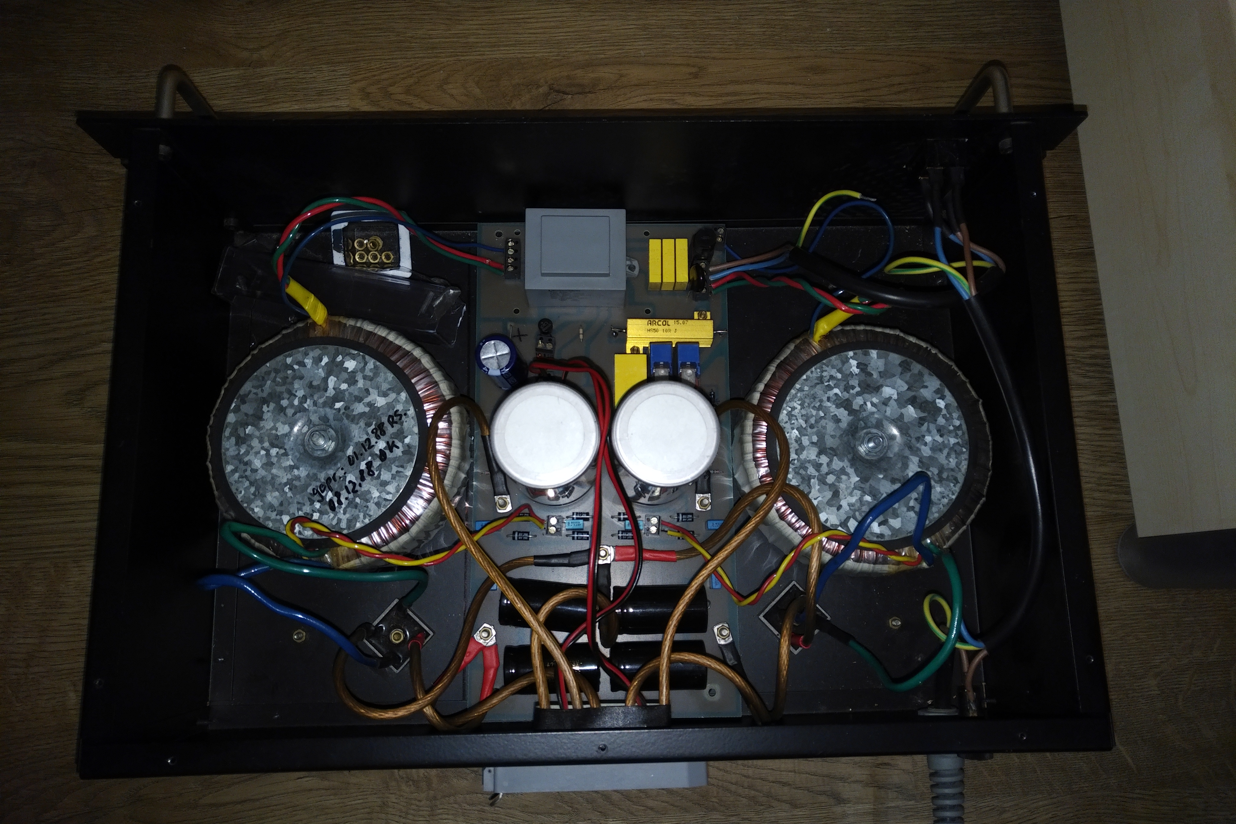

    В моём варианте как раз они и были. В БП у меня стоят торы вместо Ш-образных трансформаторов ещё. Вообще по виду в усилитель не лазили до меня, по этому это какая то из версий его.

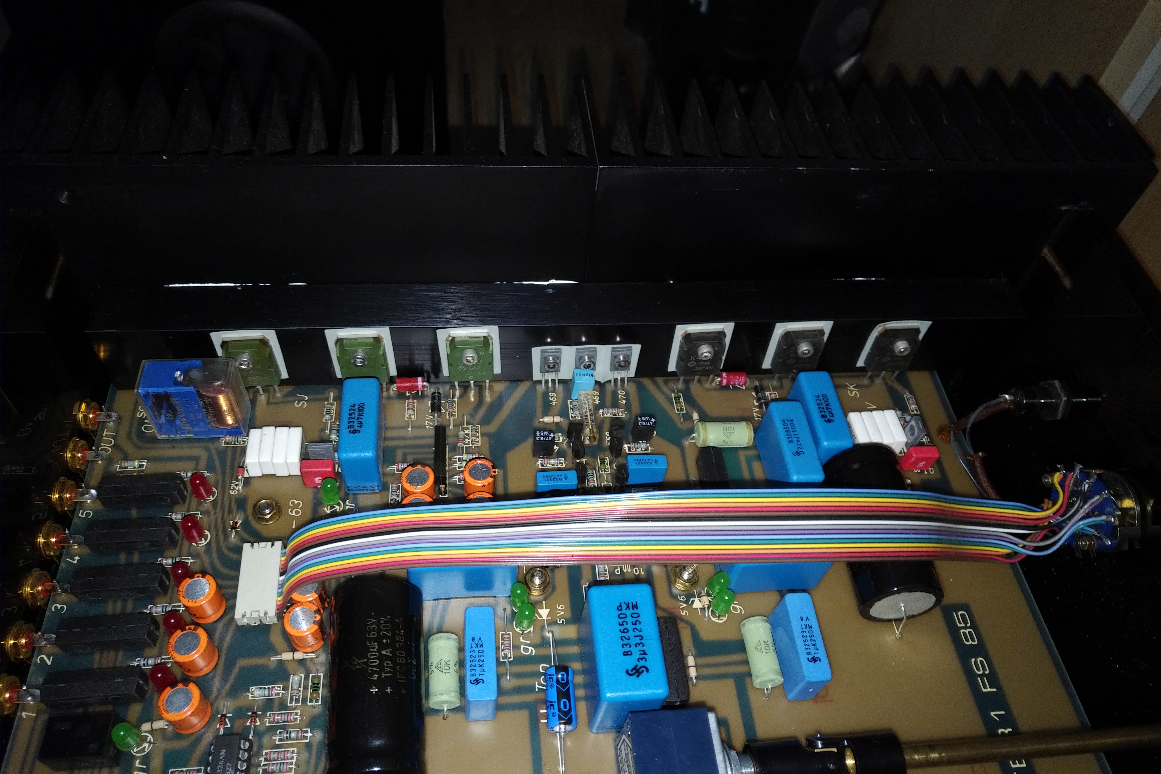

    На вид нет, единственное подозрение есть на более мелкие электролиты, они могли подохнуть тоже. Придётся их всех проверить, но добраться до них это ещё та боль . О ремонтопригодности разработчики думали в последнею очередь.
    Фото тут:
    https://drive.google.com/file/d/1waj...ew?usp=sharing
    Цитата Сообщение от jakow111 Посмотреть сообщение
    Сколько??? секунда,2,3 или мгновенно?Сколько контактов на разьеме БП? да, фото не помешает
    Моментально, если не выбило до этого автомат в щитке. На самом разъёме их много, но далеко не все задействованы. Идут +/- (двухполярка) сразу с диодных мостов, потом с плате самого БП ещё идёт +/- и сервисное питание.

    Аватар для Masa1987
    14.10.2011
    Odessa(UA), Utzenstorf(CH)
    341
    По умолчанию Re: ASR Emitter 1 уходит в защиту
    Это Emitter 1,самыый первый 1.90-93год.
    Даже 88й, так на трансформаторе в БП стоит.
    самый первый EmitterI
    На который не найти схему.
    Докидываю фото, а то что то не пошло.
    А фото нижней платы с Елками можно? БП Торами ето просто самая первая модель без номера,и самая лучшая по звуку,мое мнение.
