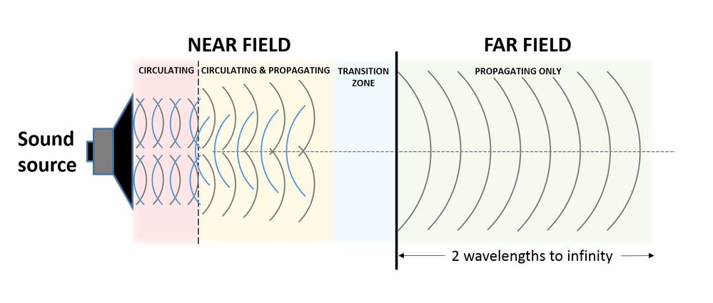

    с какого расстояния считать это самое среднее поле?
    что особенного должно быть в ас, усилении, комнате, фонограмме и т.п.

    одни волны виноваты что-ли?

    Комната ещё "немного". Но вообще, конечно да, всё волны, сама по себе комната ничего плохого не делает
