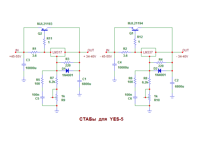

    Вот что получается со стабилизированным питанием для YES-5 :
Название:	СТАБы YES-5.png
    Самое простое из того что есть в наличии .
    10 Ампер и импульсную нагрузку держит хорошо . Думаю можно ставить на ПП .
    Но , надо ли ? Моё мнение - нет . Как уже ранее было сказано - для правильно спроектированного усилителя стабилизатор не нужен , а нужен хороший ( с минимальными просадками напряжения ) БП .
  6. #165
    13,133
    По умолчанию Re: YES - 5
    Стоит ли подключить параллельно R7R9 электролит 150-220мкф?
  7. #166
    Аватар для Геннадий3
    04.11.2009
    75
    2,215
    Нет , не стоит . Электролит ухудшает работу стаба при импульсной нагрузке .
    А разве не для этого делают стаб, чтобы были минимальные просадки напряжения ?
    Сергей ,приветствую!
    Да , стаб для этого и служит . Весь вопрос - будет ли выгода в звуке со стабом в этом усилителе . Конечно хорошо когда питание стабилизированное , но оправдана ли сложность .
    Но , как было ранее сказано , мы трудностей не боимся . Заказ был со стбом - стаб есть .
    Дело теперь за Владимиром Лепехиным .
    Новые ПТ получены , к концу недели думаю будет готова и финальная схема С ВК на ПТ .

    Я к тому, что лучше безотносительно сложности - хороший стаб или, например 500 тыс. мкФ в канале ?
    Дело то в чём, стабилизатор даёт импульсную просадку напряжения, а батарея емкостей плавную.
    Для звука, лучше без резких скачков....
    А что получится с этим стабом при кз в нагрузке?

    Геннадий3, а достаточно ли на входе стаба 10000uF? Или стоит увеличивать для плавной просадки при импульсной нагрузке? Просто цена стаба несравнима с ценой мешка хороших конденсаторов годных для усилителя.
    А без стаба ?
    Как раз с ним легко сделать защиту, в отличии от...
    По ошибке два раза делал КЗ - стаб жив и нормально функционирует . Можно сделать и защиту + 4 мелких транзистора.
    Опять же , надо ли . А не проще где-то иметь плавкую вставку .
    Тут нужна разумная достаточность - на входе ставь сколько хош ( на ПП поместятся ? ) , а вот на выходе думаю 6800-10000мкФ будет достаточно - надо чтоб стаб хорошо запускался с такой емкостью и так же хорошо отрабатывал импульсную нагрузку .

    Геннадий, а может попробовать прикрутить защиту? Спокойней как то. Лишь бы защита не "подрабатывала" на пиках. (Чую, непростой вопрос, да и реализация усложниться. Может и ну её, эту защиту.)
    ---------- Сообщение добавлено 15:08 ---------- Предыдущее сообщение было 15:07 ----------
    Защиту для стабилизатора имел в виду.

    Геннадий3, при увеличении выходного напряжения до 50в, что надо изменить в схеме без последствий? Разницы в 5-8 в. будет достаточно для нормальной работы стаба? Ну и защиту на паре транзисторов не помешало бы.
    Значит хорошие ЛМ-ки вам попались. У меня при превышения даташитного ограничения вход-выход спекались в точку.
    Прикрутил (конечно надо проверить на макете ) , вот такой "огород" получается :
