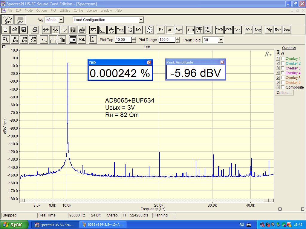

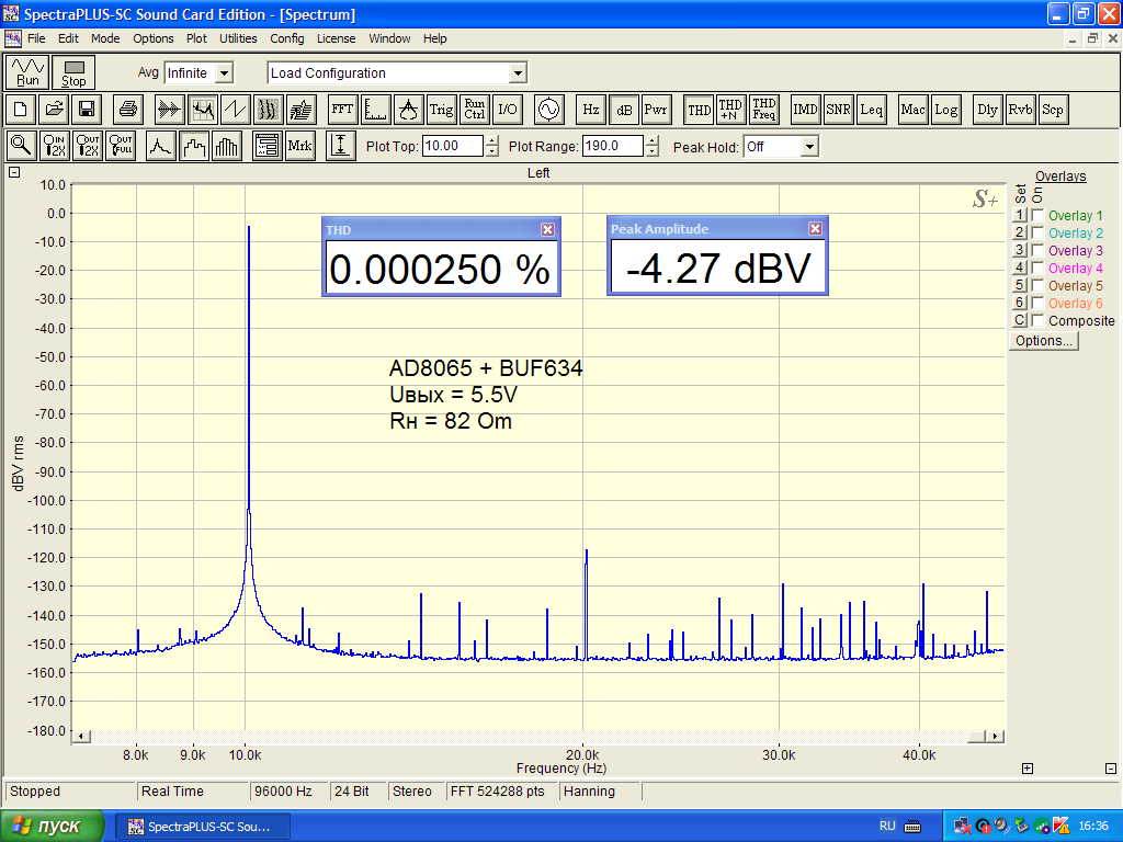

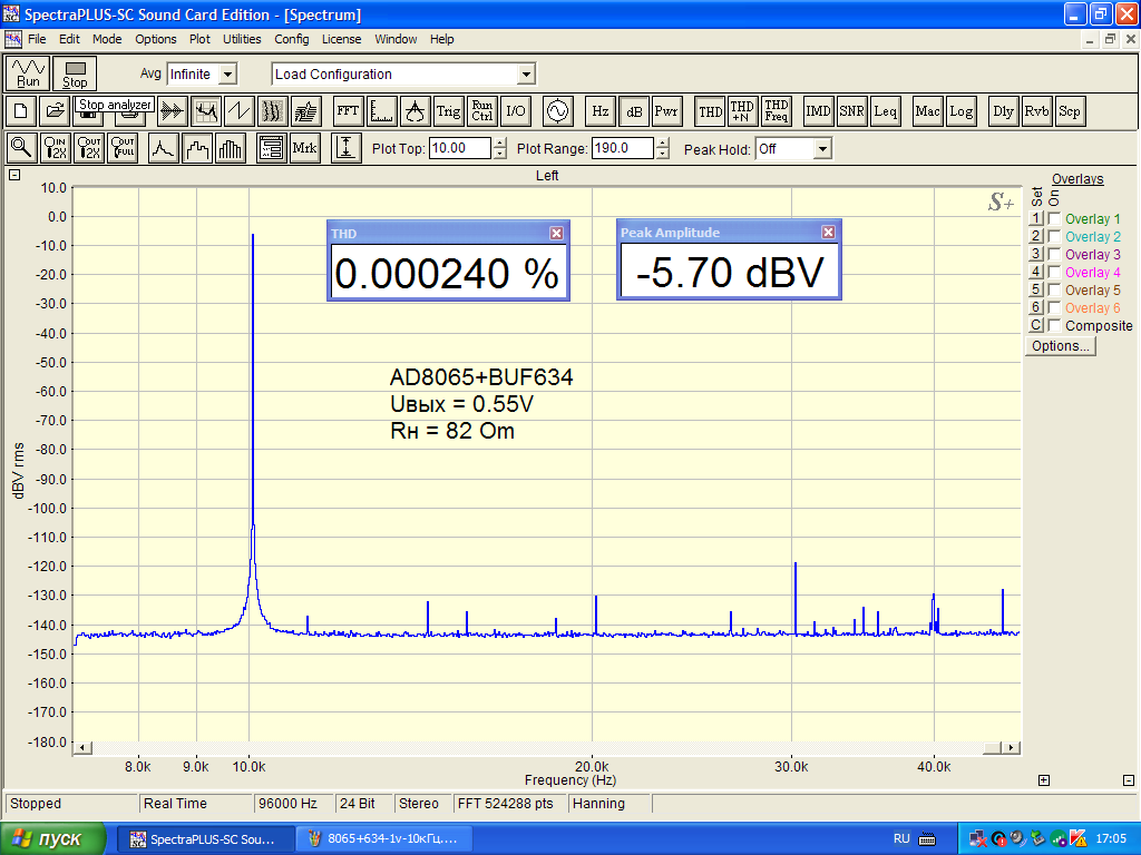

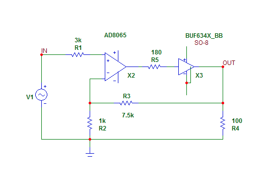

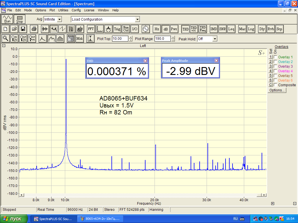

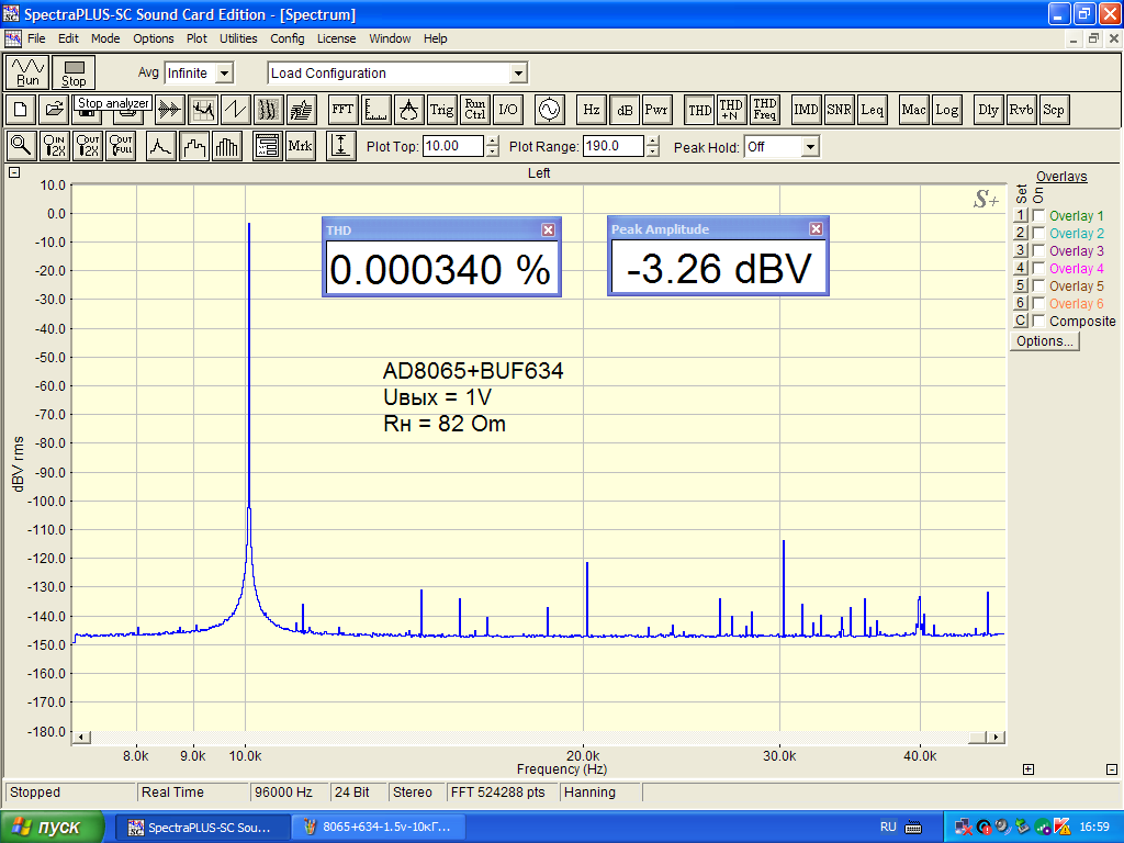

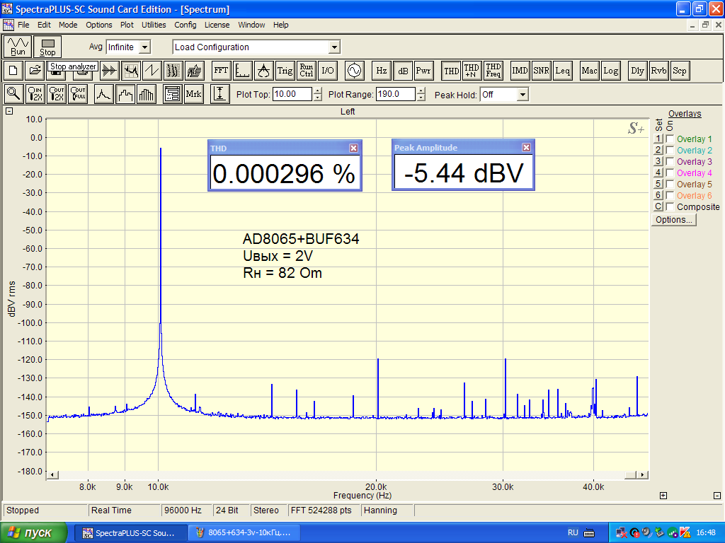

    Сегодня поигрался вот с чем :
ID:	332314 BUF634 в корпусе SO-8 , немного греется :
ID:	332315 Нажмите на изображение для увеличения.
ID:	332316 Нажмите на изображение для увеличения.
ID:	332317 Нажмите на изображение для увеличения.
ID:	332318 Нажмите на изображение для увеличения.
ID:	332319 Нажмите на изображение для увеличения.
    Завтра поставлю в схему . Посмотрим .

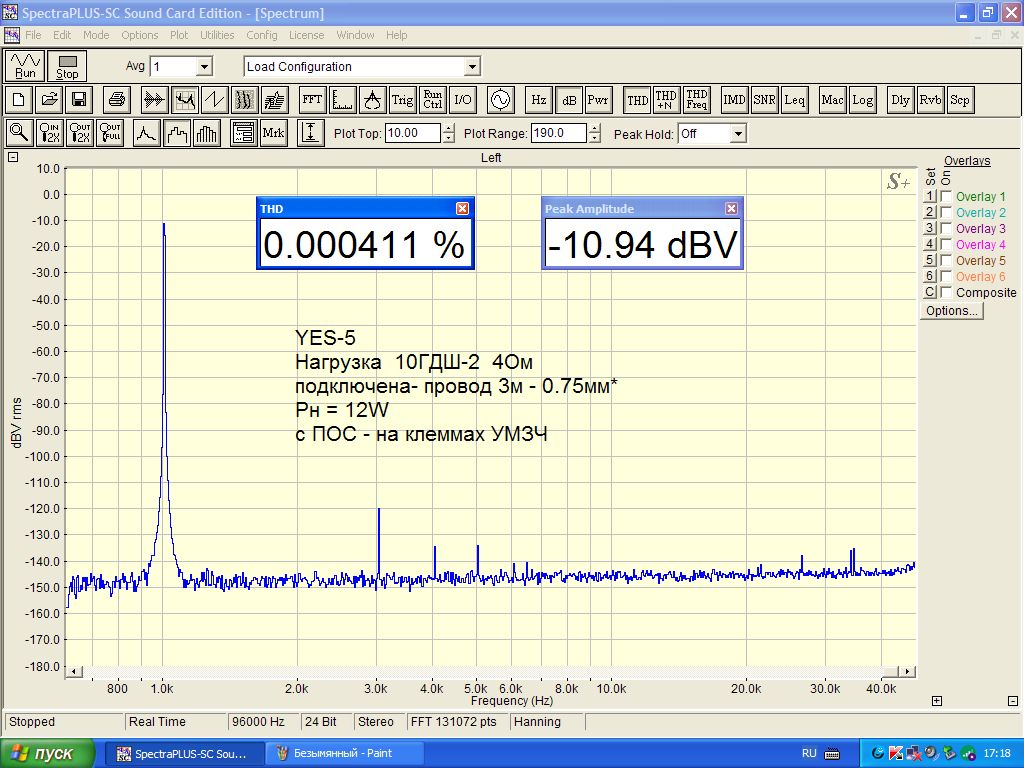

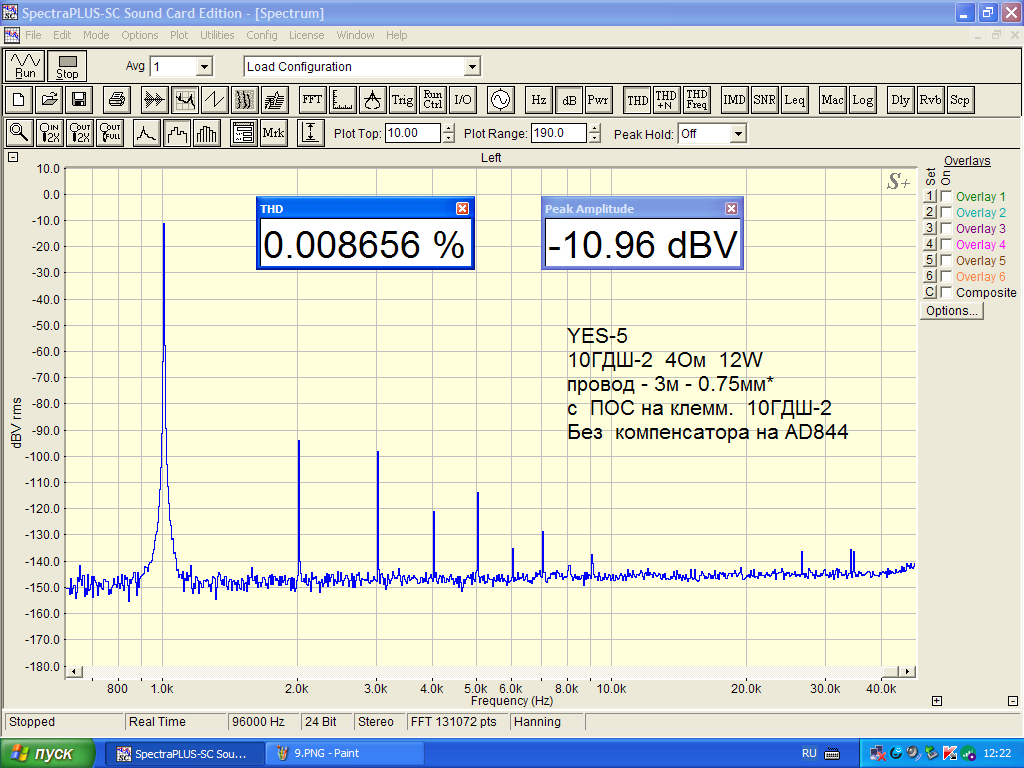

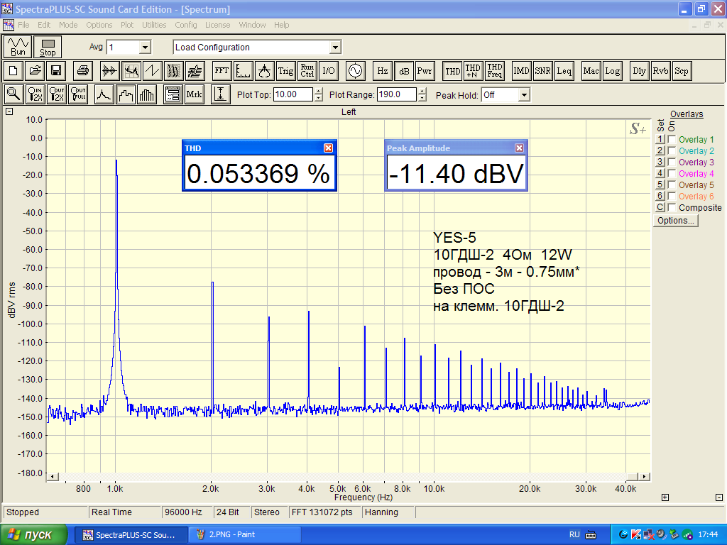

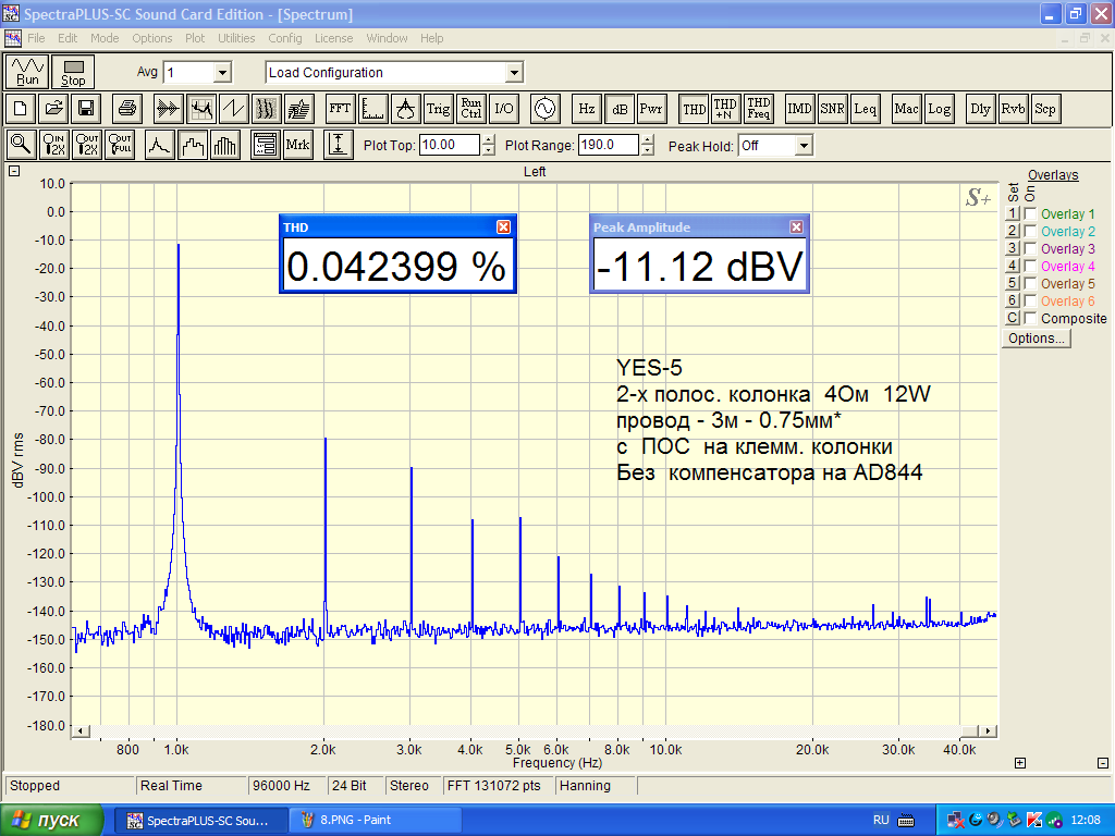

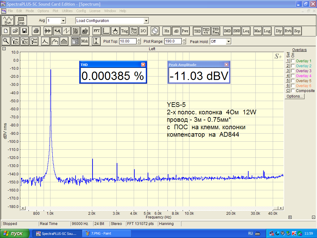

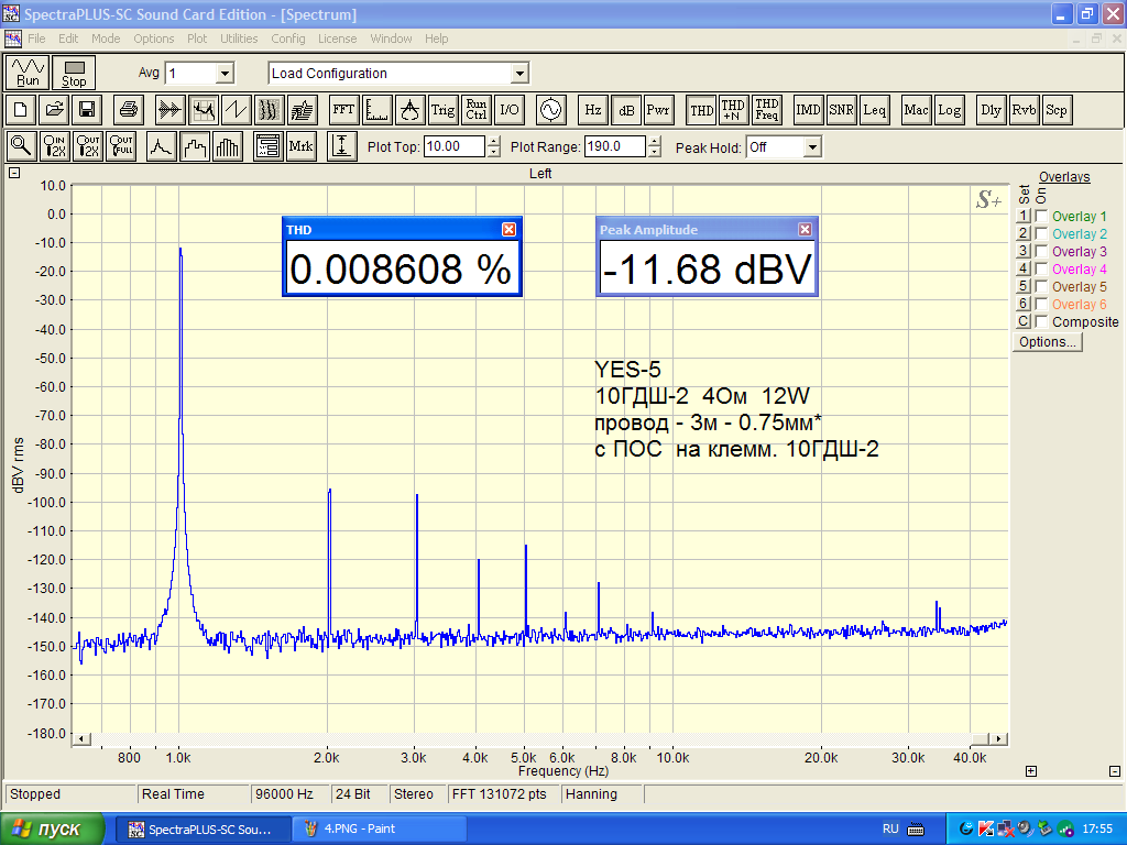

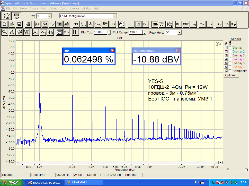

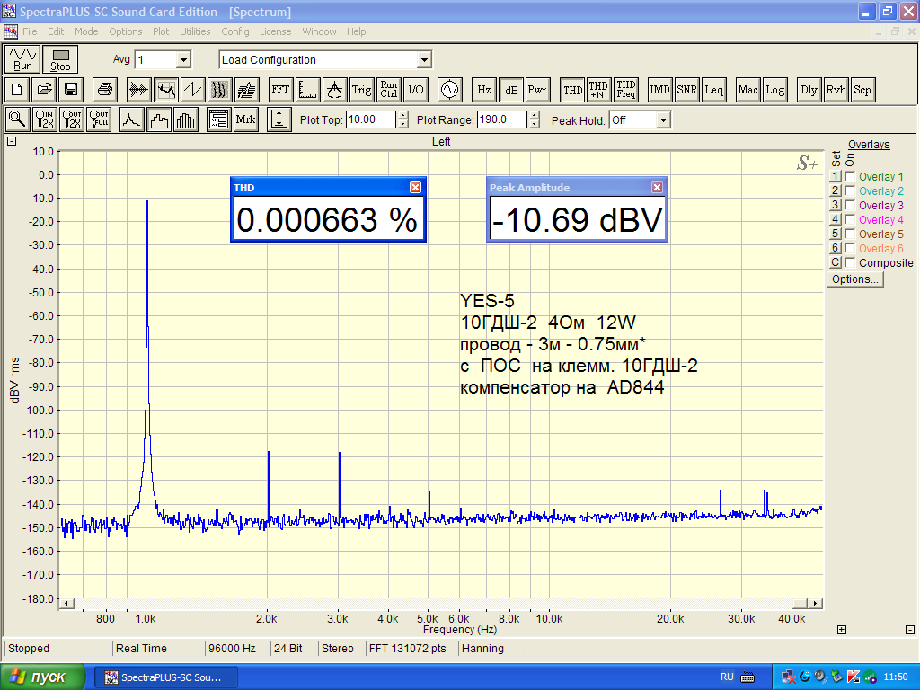

    Посмотрел как реагирует усилитель с ПОС - " YES-5-БТ" при работе на реальную нагрузку.
    Подключил к выходу усилителя ГГ - 10ГДШ-2 4Ом проводом 0.75мм* длиной 3м .
    Что происходит при этом хорошо видно на "веселых" картинках :
ID:	333239 Нажмите на изображение для увеличения.
ID:	333240 Нажмите на изображение для увеличения.
ID:	333241 Нажмите на изображение для увеличения.

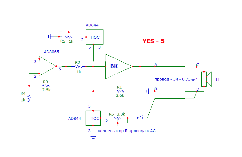

    Лаб работа продолжается .
    Сегодня поставил "любимую" МС - AD844 исполнять несколько иную роль :
    Сначала подключал головку 10ГДШ-2 , а затем тот же эксперимент
    с 2-х полосной колонкой :

    При включении режима компенсации R проводов к АС - подстраивал резистор
    R6 по минимуму Кг .
    Важно : Кг на клеммах АС практически равен Кг на нагрузочном резисторе 4 Ом !
    ---------- Сообщение добавлено 05.12.2018 в 16:52 ---------- Предыдущее сообщение было 04.12.2018 в 17:54 ----------
    Это все эксперименты с " YES-5-БТ " с тремя парами MJL21195/MJL21196 .
    Планирую тоже самое проделать и с тремя парами ПТ .
