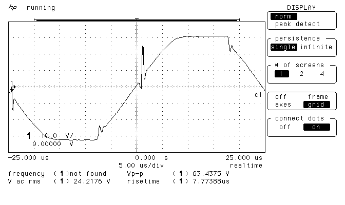

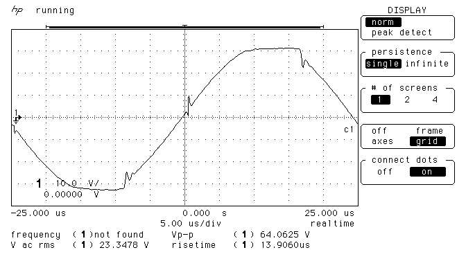

    Решил я тут посмотреть как выглядит переход через ноль в глубоком клипе с отключенными ячейками SAB. На килогерце выглядит все красиво, с ростом частоты появляется несимметричный процесс (больше выражен при включении положительного плеча). На приведенных осциллограммах частота тестового сигнала 20кГц и разная глубина клипа. Ограничение начинается чуть раньше в положительной полуволне.
    Вопрос, это связано с различием токов стока в мосфетах плечей? Подбирал полевики одной проводимости попарно в каждое плечо. Но все равно p- и n-канальные отличаются, их подобрать одинаковыми не получилось.
ID:	366878   Нажмите на изображение для увеличения.
    Александр.
  4. #1183
    13.11.2007
    МО Салтыковка
    76
    11,978
    По умолчанию Re: YES - 5
    И не получится, транзисторы разные.
    Это снималось под нагрузкой?
    Андрей Константинович
  5. #1184
    29.09.2007
    г. Москва
    955
    Да, на 4 ома
  6. #1185
    13.11.2007
    МО Салтыковка
    76
    11,978
    Да, на 4 ома
    Это коммутационные искажения.
    А без ограничения их нет?
    ---------- Сообщение добавлено 21:45 ---------- Предыдущее сообщение было 21:39 ----------
    Вот как их можно обнаружить...
  7. #1186
    29.09.2007
    г. Москва
    955
    Да, без ограничения или с узлом SAB их не видно
  8. #1187
    13.11.2007
    МО Салтыковка
    76
    11,978
    Теперь можно испытывать все УНЧ на Ком. Искажения...
  9. #1188
    29.09.2007
    г. Москва
    955
    Возможно не все так просто. Может я где-то ошибся. Возможно для отключения SAB не достаточно отпаять R44,45,46.
    Александр.
