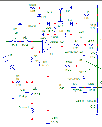

    Хотя результаты моделирования впечатляют, да.
    Откуда снят v(dif)?
  7. #1086

    Это же совсем другая концепция.
    Я так не думаю .
    Откуда снят v(dif)?
    После ФВЧ .

    R68 не мало сопротивление? И разве диодный ограничитель не надо ставить ?
    Вместе с С6 можно подстраивать , но для данного варианта оптимально .
    Антиклиповый ограничитель есть - для простоты схемы убран .

    При срабатывании ограничителя оу ведь нагружаться сильно будет . Хотя 600 ом надо
    Вот фрагмент с антиклипом ;
    ВсЁ ОК . Все параметры ( картинки ) сняты с антиклипом .

    а ,вот какой . Я то про иной ,диодный на встречно паралельно включенных диодах на входе второго каскада говорил

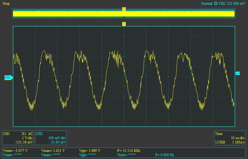

    Здравствуйте! Не получается запустить генератор из поста 549, стр 28. Генерация нестабильна, когда запускается-на выходе вместо синуса-вот такая картина

    . пробовал изменять R13 до 2,8 кОм, R15 от 7,7 кОм до 14 кОм. Ошибок сборки не нашел. Питание использовал батарейное. Что еще нужно проверить или попробовать поменять?
    Эти резисторы изменяют только в случае отсутствия сигнала ( генерации ) на выходе .
    Эти картинки несут "0" информации - имеется возбуд ( возможно из-за неудачного монтажа-печатки ) . Его надо устранить.
    Можно поставить менее высокочастотные МС . Советую обратиться к более опытным товарищам .
    Спасибо! Хватит ли NE5532 по выходному току для лампочек? Хочу попробовать максимально компактно пересобрать на макетке на одну частоту и без галетника.
    Да, знаний не хватает. Но хотелось генератор с хорошими характеристиками, не завязанный на USB компа...
    Да .
