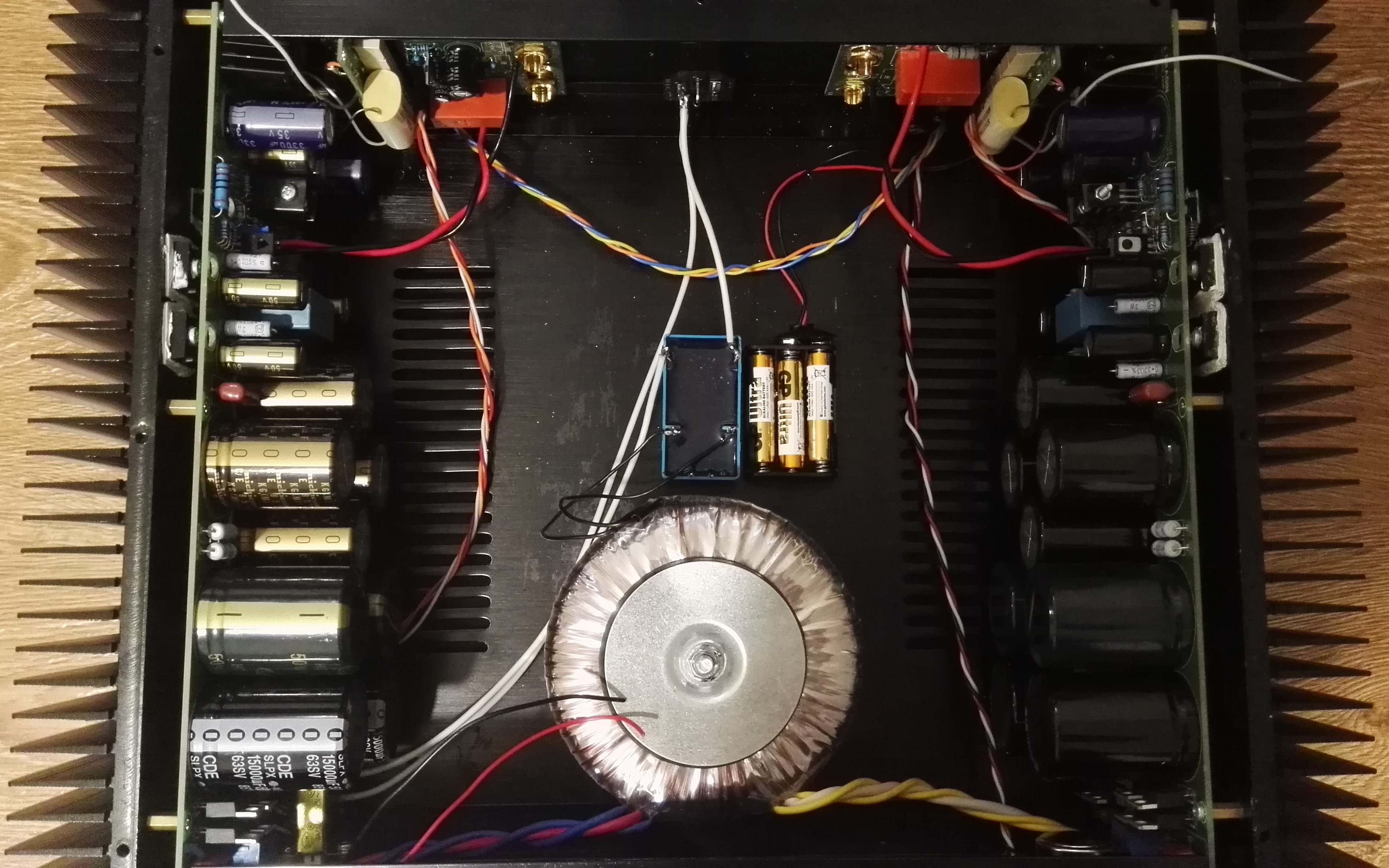

    Вот собрал недавно Yes-4, если криминала в конструктиве нет, то вторым этажом аккурат влазят по высоте платы БП. А вот длину можно чуть покороче сделать, совсем впритык.
