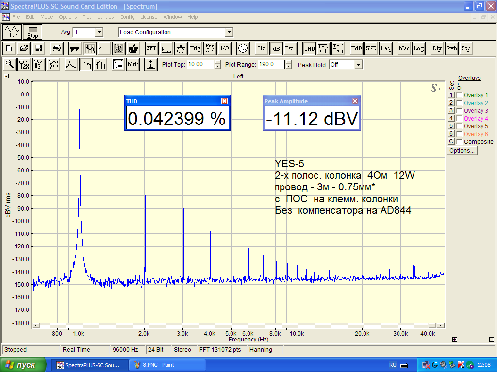

    Приветствую , Всех !
    Попросили сделать вариант без ОС-ного (полу-ОС-ного ) усилителя . Надо заметить , что без-ОС-ного УМЗЧ
    просто не бывает . Поэтому задача была сделать усилитель без Общей ООС .
    За основу был взят хорошо себя зарекомендовавший ВК от YES-4M-SAB . К нему добавлен входной ОУ и
    корректор нелинейных искажений ( НИ ) на AD844 .
    Базовая схема YES-4M-SAB :
ID:	331989 и вот он " YES - 5 " : Нажмите на изображение для увеличения.
Название:	Схема YES-5.jpg
    ВК - практически без изменений из базовой схемы . Не много изменена схема термостабилизации .
    Подробно о работе этого ВК и узла SAB смотрите в темах "YES-4M-SAB" и "YES-3M-SAB".
    ВК имеет Кус около 3.5 , который задается резисторами местной ОС R8 и R20 . Для получения
    нужного Кус всего усилителя добавлен входной ОУ со своей ООС и Кус = 8.5.
    Как видно , на схеме присутствует резистор R45 , а это уже Общая ООС . Во-первых , она не глубокая -
    всего около 3-х dB , а во-вторых , введена только с целью поддержания "0" на выходе усилителя ,
    с чем она хорошо справляется ( ноль на выходе держится на уровне +/- 5 mV ).
    В итоге Кус всего усилителя равен , как и всегда , 20 ( 26 dB ) .
    Думаю " изюминкой " YES - 5 можно считать применение корректора НИ на популярной МС AD844 .
    Она подключена в точку суммирования ( параллельно петле ОС ) ВК , где формируется напряжение
    ошибки усиления.
    Здесь необходимо снова вспомнить известного конструктора В.П.Матюшкина , который предложил
    для компенсации НИ единичную МПОС - Местная Положительная ОС . Напомню , действие МПОС
    направлено в том же направлении , что и ООС , усиливая влияние последней на параметры
    усилителя и доводя их до максимально возможных значений .
    И ещё , по В.П.Матюшкину - так же как и НИ , при МПОС подавляются пульсации напряжения питания ,
    компенсируется дрейф постоянной составляющей напряжения на выходе , а так же она снижает негативное
    влияние теплофизических процессов в элементах усилительного тракта и отклика громкоговорителя .
    В данном случае в качестве ячейки МПОС используется МС AD844 . Кус ( около единицы ) задается
    резистором R44 . Подстраивая этот резистор , удается снизить НИ на 40 dB ( 100 раз ) .

    Малосигнальная полоса по уровню -3 dB около 1 мГц .
    Входное сопротивление около 13 кОм .

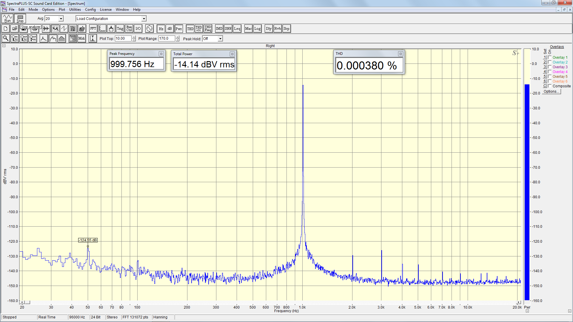

    По умолчанию Re: YES - 5
ID:	352519Большие гармоники получились...
    Не нашёл авторские измерения на этой плате....
    Вот авторские:
ID:	352521 Нажмите на изображение для увеличения.
    Последний раз редактировалось MAXIM_A; 14.08.2019 в 13:06.
    Андрей Константинович
    AD844 установлены? Настраивали по минимуму гармоник?
    Тут были, правда с учетом компенсации проводов до АС https://forum.vegalab.ru/showthread....=1#post2625200
  9. #828
    13.11.2007
    МО Салтыковка
    76
    11,972
    Да, один установлен, был в среднем положении, начал крутить происходит увеличение гармоник.

  11. #830
    13.11.2007
    МО Салтыковка
    76
    11,972
    Спектр снимали только с одного канала? Или со второго тоже?
    Второй канал, получше:
Название:	4вт 4ом 2канал.png
ID:	352527 25 ваттНажмите на изображение для увеличения.
Название:	25вт 4ом 2канал.png
    в этом канале, что может давать такие гармоники, наверно первый ОУ
    В первом канале что-то неисправно, вопрос, что именно?
    Последний раз редактировалось MAXIM_A; 14.08.2019 в 14:51.

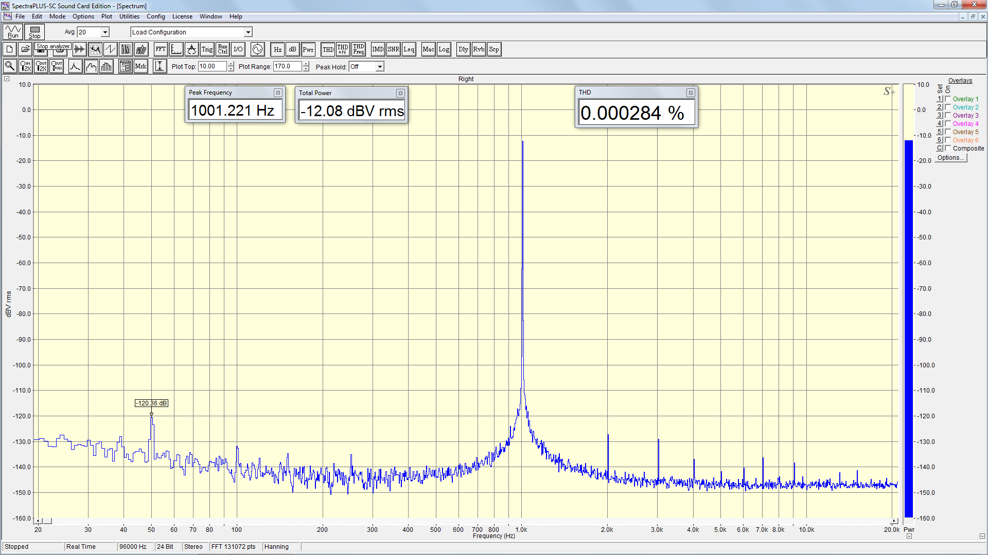

    и она отличается "нелюбовью" к неинвертирующему включению - бывает анамально повышенный уровень искажениий в таком включении, не любит синфазку
  16. #835
    13.11.2007
    МО Салтыковка
    76
    11,972
    Есть что-нибудь другое попробовать заменить ?
    Попробую из другой партии.
    ---------- Сообщение добавлено 22:16 ---------- Предыдущее сообщение было 22:14 ----------
    Ставил повторителем, нормально, искажения мизерные...
    ---------- Сообщение добавлено 15.08.2019 в 11:12 ---------- Предыдущее сообщение было 14.08.2019 в 22:16 ----------
    Заменил ОУ AD8065, совсем другое дело:
Название:	4вт 4ом 1канал.png
ID:	352590 Нажмите на изображение для увеличения.
ID:	352591 ток ХХ=80ма
    64 вт, при увеличении лес гармоник...
Название:	64вт 4ом 1канал.png
    Последний раз редактировалось MAXIM_A; 15.08.2019 в 11:35.
    Гармоники меньше по уровню с AD8065 из кита или из своих запасов?
  18. #837
    13.11.2007
    МО Салтыковка
    76
    11,972
    Почти одинаково, из КИТа чуть меньше
  19. #838
    Частый гость Аватар для s.rais
    13.10.2009
    г.Казань
    299
    Тогда не понятно
    У вас при замене одной AD8065 на другую искажения упали в 4,5 раза (с 0,013% до 0,003%)
    Мне поэтому интересно, бОльшие искажения (0,013%) были с АД из кита или своих запасов
