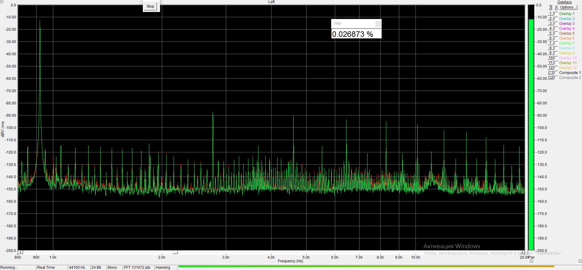

    У меня пока вот что получилось: Спектр через усилитель

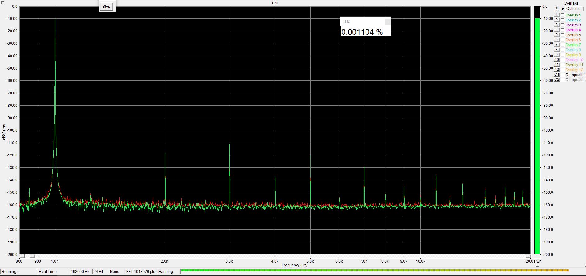

    не пойму откуда лезут искажения, а самое главное почему частота уходит. Вот спектр зк самой на себя
    это похоже на возбуд

    Изменения основной частоты очень странно...
    1000гц * 44100/48000 = 918гц
    Тоесть имеет место быть передискритизация на звуковой карте на входе? Попробую сегодня измерить на 48000.. Хотя мне кажется это из-за джитера, может провода слишком длинные, попробую также на коротком. Поставил вчера фильтр на фход двойной по питанию из бп дохлого вырезал, поидее наводки должны уйти, закончил поздно не успел замерить, позже выложу замеры. Пока делал замеры без компенсации провода к колонке.
    По заземлению. Заземлял только на входе на корпус в 2 точках прямо с входных клемм правого и левого канала. Подскажите может нужно еще где-то сделать заземление, и надо ли сделать соединение земли розетки на корпус? в данный момент она идет только на CY кондеры фильтра, с корпусом усилителя не соединял.
