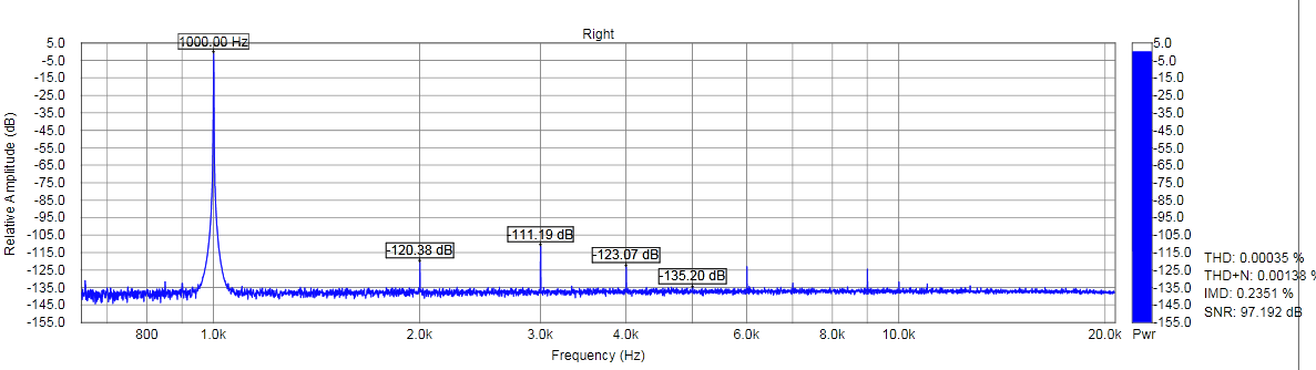

    А какой КГ будет у этого усилителя при разомкнутой ООС (R45) и без компенсатора на AD?
  5. #684
    Аватар для Геннадий3
    04.11.2009

    Сегодня попробовал увеличить С21. Победить генерацию удалось лишь при величине порядка 270пф.
    Без подстройки постоянки (движок резистора R8 находится в крайнем нижнем по схеме положении) постоянка на выходе была прим. 15-17мВ. На величину постоянки влияет положение движка резистора компенсатора НИ R11. Посему решил посмотреть немного спектры. В моем случае получилось, что подстройкой R11 удается довольно эффективно уменьшать уровни 2,4,5 гармоник. Третья стоит и не меняется нивкакую. После подсройки Кг постоянка на выходе 6мВ. Минимуму Кг у меня соответствует значение R11 равное 493Ом.
    Подозреваю, что что-то напутал при сборке. Мне по-прежнему не нравится как ведет себя ток заряда емкостей, который при включении сначала растет плавно, затем резко вверх, (так что даже светодиоды гаснут), а потом вниз и режим устанавливается. Складывается ощущение, что открываются выходники. И при токоограничивающем резисторе софтстарта 18ом только 2-х амперный предохранитель выдерживает в первичке.
    Ниже привожу предварительные спектрограммы.
    Первая выход ЦАПа, вторая выход усилителя (61В пик-пик, 4 Ом нагрузка, делитель 1:10). Просадка питания вблизи ограничения до 34,5В.

    Вопрос с рывком тока при старте решен. Как я писал выше у меня был небольшой перекос питаний после 317/337, а именно 12,84В в положительном и 12,65В в отрицательном плечах. Подобрал резисторы в делителях стабов и привел оба питания к 12,6В. Все нормализовалось, бросок тока при старте стал плавным, а также стал плавнее выствляться ноль и регулироваться ТП.
    Завтра посмотрю есть ли изменения по осциллографу и анализатору. Может и не нужна та коррекция, которую я вводил ранее и подвозбуд на грани ограничения уйдет сам собой.
    Александр.
    интересно, будет ли изменение величины третьей гармоники.

    Прсмотрел осциллографом и анализатором. Ничего принципиально в измерениях не изменилось. Аккуратной подстройкой постоянки и КНИ удалось снизить уровень третьей гармоники еще на 3дб.
    Попробовал убрать коррекцию - подвозбуд остался.
    Буду собирать второй канал, чтобы сравнить.
    Геннадий, скажите, это норма, такая величина коррекции и третьей гармоники?
    Александр.
    Норма подстройки коррекции +/- 15-20 пФ , у Вас перебор .
    Ориентир нормы по третьей гармоники - см. спектр в шапке .

    Геннадий, скажите, а может быть наблюдаемый мной подвозбуд вбдизи ограничения обусловлен тем, что на этапе наладки я не установил емкости C33-C41? По идее такого быть не должно, но мало ли...
    Александр.
  15. #694
    04.11.2009
    75
    2,238
    По умолчанию Re: YES - 5
    Но мало ли .... . Какая же причина была их не устанавливать . Может еще что-то не установлено ?
    Попробуйте увеличить доп конденсаторы по 150 пФ или подключить конденсатор 10-20 пФ с 5н. DA2 на землю .
    Можно несколько поизменять номиналы цепи Цобеля .

    Все остальное на месте . Не устанавливал их, чтобы, если что, удобнее было отпаивать выходники .А кстати, у меня они не из КИТа, а из тумбочки. В свое время брал в Электронщике, как раз 6 пар. Поэтому подобрал в пары как смог. Божет ли разброс параметров выходников в парах быть причиной такого поведения?

    С33-С36 обязательно нужены, из-за них может генерить...
    Андрей Константинович

    Причиной могут быть и ПТ на выходе ВК .

    Геннадий, а что значит «на выходе ВК»? Они вроде все равнозначные в ВK.
    Кстати вот замеры падения напряжения сток-исток при токе 80мА для оставшихся 3 пар 240/9240:
    3,647/3,695
    3,653/3,697
    3,657/3,729
    Последний 9240 сильно выбивается, сомневаюсь ставить ли его или покупать еще транзисторы и подбирать. А оставить 2 пары для притания +-42в и нагрузке 4ом как-то опасно.
    Последний раз редактировалось And$er; 27.04.2019 в 09:30.

    Подбирать транзисторы в ВК не нужно. Это вам не 70-ые годы прошлого века.

    ПТ на выходе ВК - это IRFP240/9240. Были случаи фейков и как следствие возбуды .
