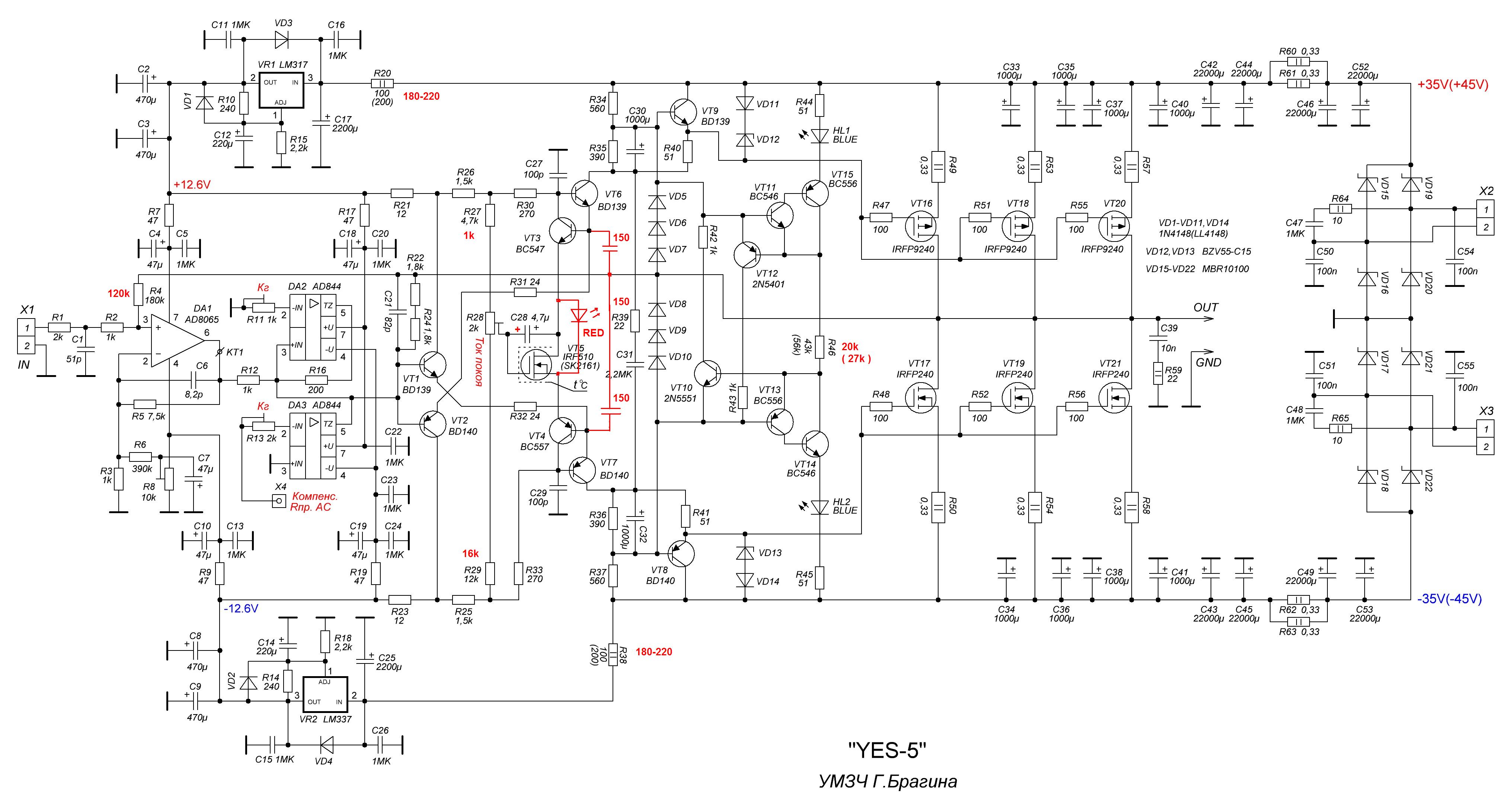

    Сегодня закончил испытания собранной ПП YES-5 .
    Все параметры соответствуют заявленным в шапке темы .
    Все изменения отражены ( выделены красным цветом ) на подправленной схеме :
    ИЗМЕНЕНИЯ :
    1. R4 = 120k
    2. R20 , R38 = 180-220 Ом (при +/ 35V) и = 240-270 Ом ( +/ 45V ) , мощность не менее 2 W
    3. R27 = 1k
    4. R29 = 16k
    5. R46 = 20k (при +/- 35V) и = 27k ( +/- 45V )
    6. Два конденсатора по 150 пФ подключены с эмиттеров VT6 , VT7 на выход усилителя
    7. Светодиод КРАСНОГО цвета подключен между стоком - истоком VT5
    8. C28 - полярность на схеме поменять на противоположную ( и на ПП так же )
    9. R39 - желательно поставить 150 Ом . С таким номиналом Кг немного меньше .
    На ПП для сохранения необходимой устойчивости ставятся снизу ПП около R31,R32 два новых конденсатора по 150пФ .
    Новый красный светодиод припаивается снизу ПП на ножки стока-истока VT5 . Он ограничивает экстра токи при включении
    питания усилителя и делает пуск плавным .
    Оптимальное по Кг положение движков подстроечных резисторов R11 и R13 получается по середине .
    Подстройкой резистора R8 выставляется " 0 " на выходе усилителя , при этом у меня в КТ1 фиксируется напряжение 10мV .
    При испытании ток покоя для одного ПТ ВК был около 70мА .
    При выполнении данных рекомендаций запуск усилителя должен быть сравнительно легким .

    С броском тока призапуске уже столкнулся, спасла сначала лампочка, а потом два одноамперных предохранителя
    Какой ток через светодиоды из КИТа оптимальный? У меня получается при r46 22к и напряжении питания +-42в порядка 3мА. Не многовато?
    R39 - 150ом?
    R39 - 150ом?
    При питании +/-42V R46 оптимально будет около 27-30кОм.
    При R39 = 150 Ом чуть меньше Кг . Это не принципиально , можно оставить указанное ранее - 22 Ом .

    А можно ли запаять красный смд-светодиод между стоком и истоком VT5? Они рядом, как раз его сверху на ножки удобно поставить.

    Можно поставить и смд светодиод , главное чтобы красный .
    Конденсатор С28 можно ставить так же и не полярный ( и смд ) номиналом от 1 до 4.7 мкФ .Полярность его ранее на схеме была указана ошибочно .

    Цифра 150, обведённая синим, случайно затесалась?
    Нет , не случайно . На это уже чуть выше ( #644 ) был вопрос и ответ ( #645 ) .

    по 100пф, мало будет?
    Да , мало . Надо именно по 150пФ .

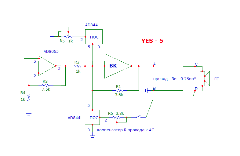

    При оптимальной настройке компенсатора для моей двухполосной колонки сопротивление резистора R13 = 805 Om .
    Тоже самое для Кг - резистор R11 = 495 Om .

    а правильно я понимаю, что настройка по минимуму Кг начинается с R11, при замкнутом (на землю на плате) джампере компенсатора сопротивления проводов. Затем подключаем контакт компенсатора к горячей клемме на колонке (эквиваленте нагрузки) и повторяем процедуру настройки по минимуму Кг уже при помощи R13?
    1. Настройка начинается , правильно , с R11 . На эквиваленте нагрузки с помощью подстройки R11 получаем минимум Кг , при этом перемычки на клеммах компенсатора НЕТ .
    2. Настройка компенсатора проводится только с подключенной АС . К холодной клемме АС подключается доп. провод ( другой конец его к клемме компенсатора на ПП ) - смотрите схему подключения ( ранее приводил в теме ) .
    Спектроанализатор подключается к клеммам АС и подстройкой R13 получаем минимум Кг .
    При НЕиспользовании режима компенсации Rпр АС клеммы компенсатора на ПП находятся в Разомкнутом состоянии ( нет джампера - он вообще не нужен ).
    а DA3 устанавливать при этом обязательно?

    Ежели режим компенсации Rпр АС использоваться не будет , то ставить на ПП DA3 нет необходимости .
    Спасибо

    Для сохранения необходимой устойчивости ставятся снизу ПП около R31,R32 два новых конденсатора по 150пФ .
    Геннадий, а как проявляется неустойчивость, подвозбуждается на высоких? Просто с китая долго ждать, а запустить хочется
