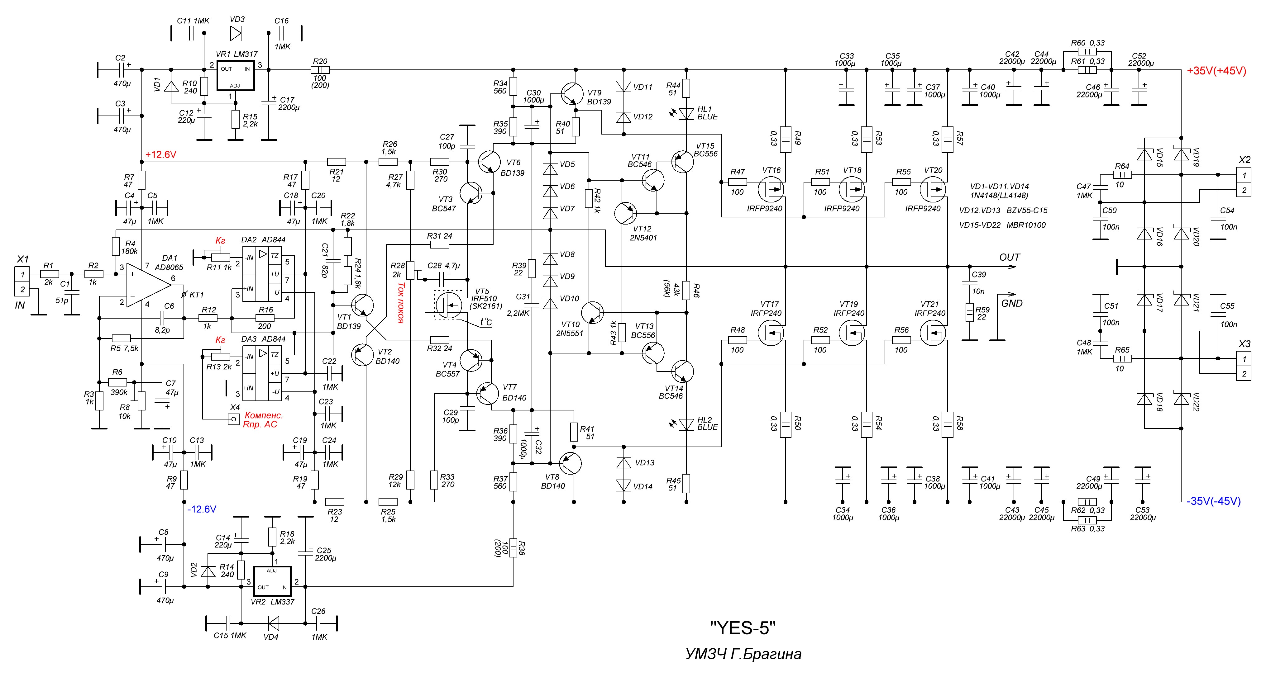

    Приветствую , Всех !
    Попросили сделать вариант без ОС-ного (полу-ОС-ного ) усилителя . Надо заметить , что без-ОС-ного УМЗЧ
    просто не бывает . Поэтому задача была сделать усилитель без Общей ООС .
    За основу был взят хорошо себя зарекомендовавший ВК от YES-4M-SAB . К нему добавлен входной ОУ и
    корректор нелинейных искажений ( НИ ) на AD844 .
    Базовая схема YES-4M-SAB :
ID:	331989 и вот он " YES - 5 " : Нажмите на изображение для увеличения.
Название:	Схема YES-5.jpg
    ВК - практически без изменений из базовой схемы . Не много изменена схема термостабилизации .
    Подробно о работе этого ВК и узла SAB смотрите в темах "YES-4M-SAB" и "YES-3M-SAB".
    ВК имеет Кус около 3.5 , который задается резисторами местной ОС R8 и R20 . Для получения
    нужного Кус всего усилителя добавлен входной ОУ со своей ООС и Кус = 8.5.
    Как видно , на схеме присутствует резистор R45 , а это уже Общая ООС . Во-первых , она не глубокая -
    всего около 3-х dB , а во-вторых , введена только с целью поддержания "0" на выходе усилителя ,
    с чем она хорошо справляется ( ноль на выходе держится на уровне +/- 5 mV ).
    В итоге Кус всего усилителя равен , как и всегда , 20 ( 26 dB ) .
    Думаю " изюминкой " YES - 5 можно считать применение корректора НИ на популярной МС AD844 .
    Она подключена в точку суммирования ( параллельно петле ОС ) ВК , где формируется напряжение
    ошибки усиления.
    Здесь необходимо снова вспомнить известного конструктора В.П.Матюшкина , который предложил
    для компенсации НИ единичную МПОС - Местная Положительная ОС . Напомню , действие МПОС
    направлено в том же направлении , что и ООС , усиливая влияние последней на параметры
    усилителя и доводя их до максимально возможных значений .
    И ещё , по В.П.Матюшкину - так же как и НИ , при МПОС подавляются пульсации напряжения питания ,
    компенсируется дрейф постоянной составляющей напряжения на выходе , а так же она снижает негативное
    влияние теплофизических процессов в элементах усилительного тракта и отклика громкоговорителя .
    В данном случае в качестве ячейки МПОС используется МС AD844 . Кус ( около единицы ) задается
    резистором R44 . Подстраивая этот резистор , удается снизить НИ на 40 dB ( 100 раз ) .

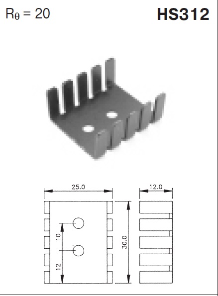

    LepekhinV, Один резистор на плечо, Радиатор - навесной какой-нибудь, типа HS312. Или к основному радиатору прикручивать, если длины выводов хватать будет.

    Да он небольшой - влезает.

    Геннадий, когда питание 45В какие номиналы изменяются в схеме ?
    Acer Aspire V > ATDAC-12E > DH Labs Air Matrix > Yes-3U/4-SAB/5 > Analysis-Plus Oval 12 > Nostalgia
    Raptor By > Supra EFF-IX > УМЗЧ Л.Зуева > Chord Odyssey 2 > Nostalgia 3
  13. #492
    Аватар для Геннадий3
    04.11.2009
    75
    2,229
    По умолчанию Re: YES - 5
    R20,R38,R46

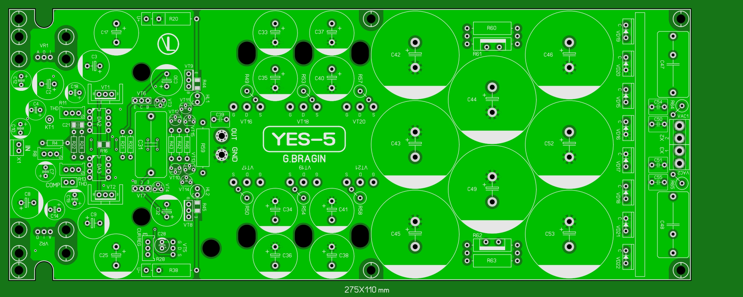

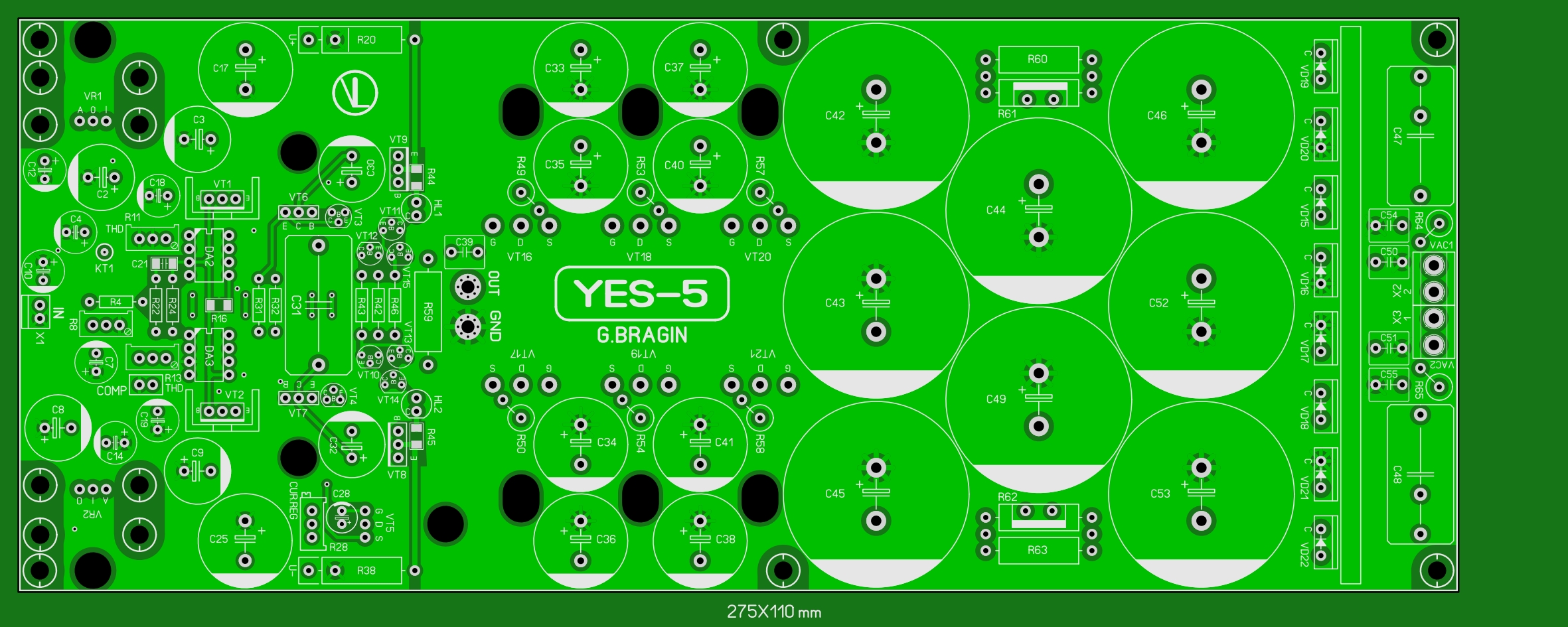

    Размеры радиатора 26*11 мм, HS312 влезет, если чуть рёбра разогнуть. Переделал плату. Кстати, при трассировке платы предусмотрел установку резисторов в корпусе ТО220 в качестве истоковых в ВК.

    Мне кажется, что болт или гайка будут упираться в корпус конденсатора, и лучше будет, если футпринт LTO будет внутри футпринтов R60 и R63. Тогда можно будет и без навесных радиаторов обойтись - приклеить корпусы резисторов к плате с обратной стороны. Там надо 20-25 мм от выводов резистора до вывода конденсатора, чтобы влезло. Фольга 105 мкм зарулит эти невнятные радиаторы
    А в качестве истоковых Каддоки MP9xx и Вишаи LTO я бы не ставил. Они толстоплёночные, а значит - шумные. Вот в CRC - cамое оно.

    Владимир, на плате отверстия для крепления стабов получились спорными. Их либо от края чуть дальше отодвинуть, либо выфрезеровать по аналогии с рисунком ниже. Или вообще убрать, если планируется внешний радиатор.
    Лучше так.
