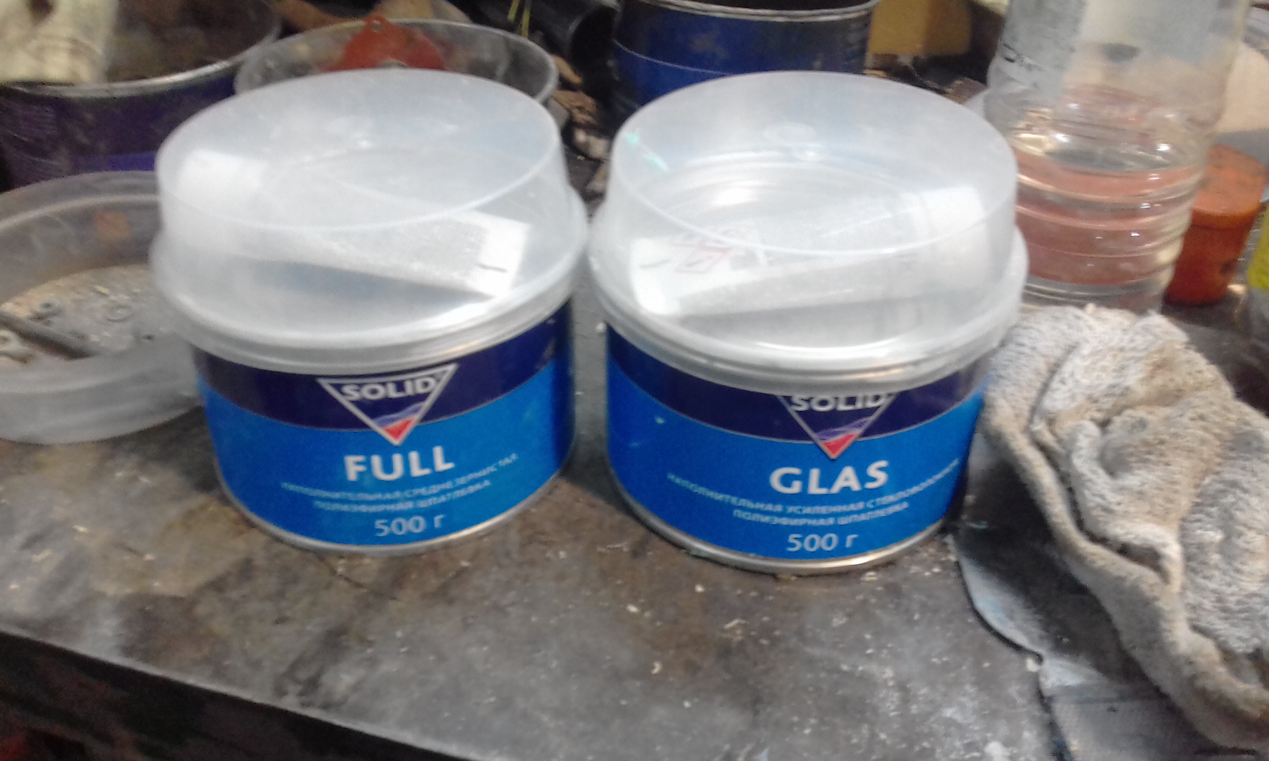

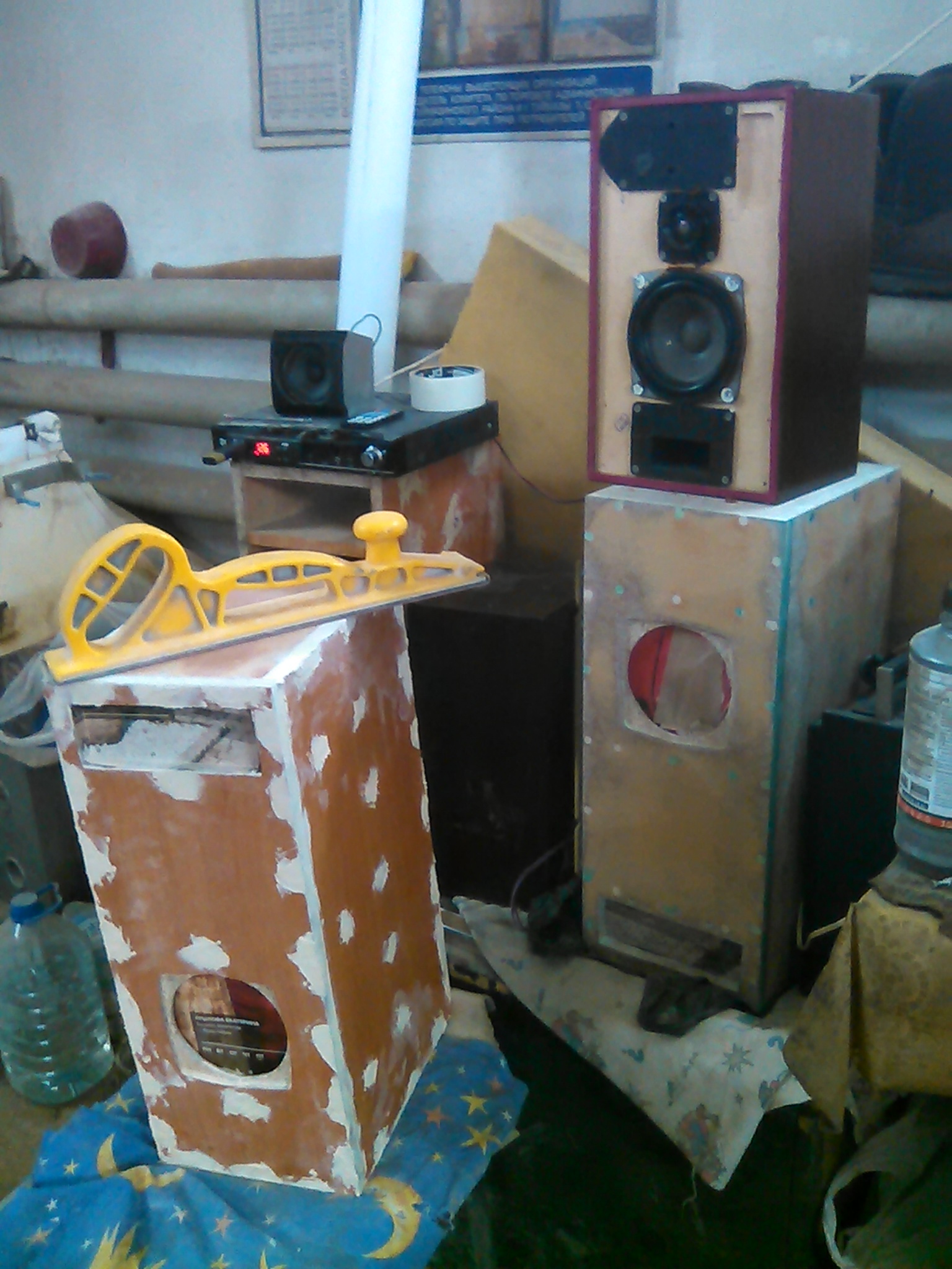

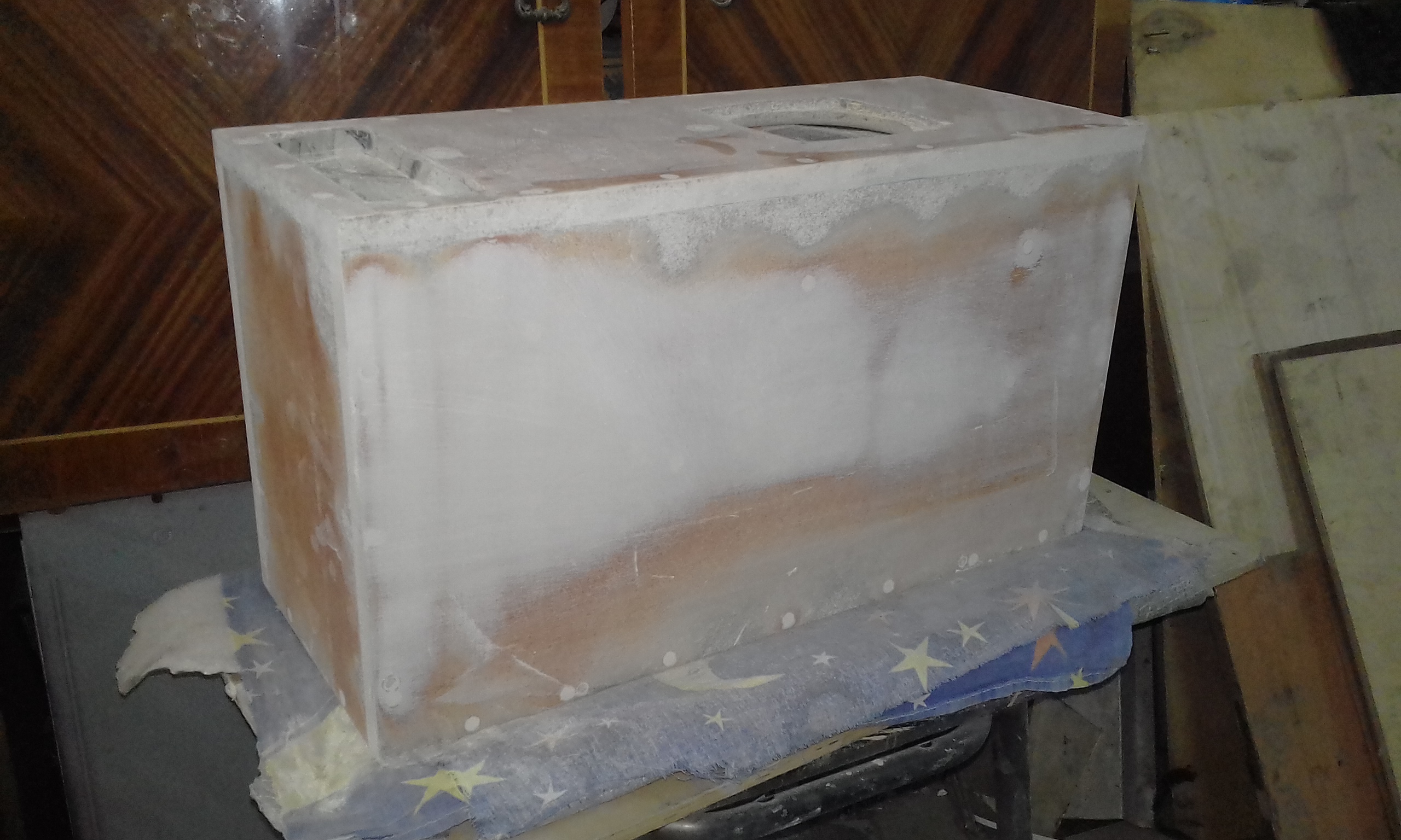

    Я стараюсь что бы пыли не было вовсе. Подробно опишу процесс.
    Сейчас дошкуртваю вторую колонку. Придерживаюсь совета соседа-кузовщика.
    Тк мне попалось рыхлое ДВП, то при закручивание шурупофъ, ДВП промялось и появились проплешены. После покраски на солнце их будет хорошо видно по солечным бликам. Пришлось занятся устранением этих дефектофъ.
    Применяю двухкомпанентную автшпатлевку
    Первый слой широким шпателем по всей поверхности грубую шпатлевку GLASS, а потом рубанком с Р60 шкурку, затем помельче Р240.
    У меня с первого раза не получилось, пришлось звать грууппу поддержки-кузовщика. Он научил.
    Второй слой шпакевка по тоньше FULL и опять Р60, затем Р240.
    Слои шпатлевки приходится наносить по несколько раз, тк при шлифовке проявляются пороки.
    Вот сейчас сижу и думаю, что хватило бы наверно и одного FULL, не машину же готовлю к покраске.
    Затем сверху автогрунтовка и опять в ручную Р240-480-600, почти до блеска.
    Если остались мелкие следы царапин, то можно грунтовкай покрыть несколько раз. Царапины становятся видны после шлифовки самой мелкой шкуркой и протирки растворителем.
    Опять же мы не машину готовим к покраске, возиможно что эти мелкие царапины не будут видны уже чкерез пол метра...тем более эти ящики будут жить по углам комнаты и со временем покроются слоем пыли.)))
    Перед нанесение слоев шпатлевки и грунта обязательно все продуваю от пыли сжатым воздухом, затем протираю чистой ветошью растворителем 646. От растворителя ворс на ДВП не подымается, а если попадет вода, то подымается.
    После автогрунтовки, поверхность ровная, без пыли, готова к обклейке или покраске. Не боится воды.
    Можно конечно клеить и без грунтовки, но через пленку все пятна будут просвечивать.
    Я пробовал наклеить на эту поверхность кусок пленки под дерево и прогреть феном.
    Наследующий день пленка оторваласть с трудом. Следом пыли и грязи небыло, пленка с трудом отходила по всей плоскости, а не пятнами, что говорит о том что пленка проклеилась ровно по всей поверхности. Вот только думаю, современем не усядет ли она еще больше.
    Не понравилось что когда царапал пленку ногтем, а чарапалась она с трудом, пленка собиралась гормошкой... и интересно, как поведут себя углы и стыки со временнем.
    На картинке где пара колонок, видно сверху длинный желтый рубанок со шкуркой. Вот им и выравнивал плоскости, довольно таки муторная и пыльная работа, но зато плоскость получается ровной
    Со шпонм было бы проще. Там хватило бы и одного слоя шпатлевки. с грубым выравниванием поверхности.

    Вот этого и боюсь.Думал их скрепить, покрыв сверху колнки акриловым лаком. Он не заметен. Или углы проклеить узкой полоской клея типа ПВА или ТИТАН. Они прозрачные и их не заметно.
    Поэтому и готовлю корпус тщательно, как к покраске. Вдруг покрашу, а вдруг пленкой покрою...

    Лучше готовить чуть иначе. Сначала корпус грунтуют. В несколько слоев, пока поверхность не перестанет впитывать грунтовку. Слои промежуточные высушивать. Потом поверхность шпаклюют. Лучше шпаклевать порозаполнителем или шпатлевкой по дереву. Она не такая прочная, но трудоемкость шлифовки по ней намного меньше, чем по автошпаклевке. Последнюю на больших плоскостях замучаешься шлифовать. Под пленку шлифуют до 180 грит - тоньше не надо. Под покраску - 400 грит. Потом грунтуют - и можно наклеивать пленку. Стыки, края и углы - на доп. подсушенный слой Момента.
    Если под пленку так поверхность не готовить, то пленка ляжет не ровно, поверхность её будет не гладкой и получится то, что в народе называют "колхоз".

    После всех этих манипуляций с ящиком, ее поверхность приобретет цвет "черной рояли".
    Я в кратце описал технологию обработки и покраски поверхности авто. Думаю, она применима 100% и к дереву.
    Мне это менее проблематично сделать, так как рядом есть человек, который вовремя даст ценный совет, покажет, объяснит...ну и покрасит..)))
    На каждом этапе обработки свои хитрости, все не опишись. Поэтому вначале надо потренироваться на куске ДСП и поработать пульвером.
    ЗЫ Почему остановился на автошпатлевке, а не на деревянной. Для мелких компьютерных колонок наверно пойдет деревянный.
    А вот для мощных колонок или саба я применил бы авто.шпат.
    1. Она на основе эпоксидки, а с наполнителем, там тонко измельченная стеклоткань. Агдезия и прочность офигенная.
    На авто она работает в более жестких условиях.
    Она не будет отслаиваться от вибрации низов корпуса. А деревяная шпатлевка более подвершена разрушеению. Со временем на крашенной поверхности могут появиться трещины. А если пленка, то прорисуется рельеф трещины.
    Она предназначена больше для "спокойной" мебели, столов и панелей. )))
    2. Она не боится воды сырости и влажности, а вот деревянная под большим сомнением....а это чревато...
