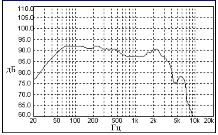

    Есть желание собрать двухполоску такую, долго выбирал кандидатов , и остановился на них. Но, в силу того, что я конечно же "не настоящий сварщик", прощу общественность помочь, покритиковать, что то подсказать, а то и отговорить от траты денег , если я задумал чепуху
    Итак, данные наверняка никто наизусть не помнит, поэтому все прикладываю сюда
    150ГДН32-8

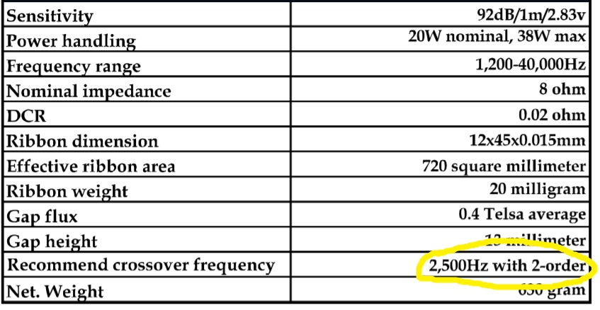

    NeoX1.0
ID:	331399 Нажмите на изображение для увеличения.
    По моему плану ноэма поставится в ЗЯ или в лабиринт Рогожина, без фильтра ! По той причине что резать там собственно и нечего ( возможно я тут не прав, или частично не прав -поэтому то я и здесь) . ФИ делать не хочу по причине что долго сидел на ШП и привык к естественному быстрому НЧ (хотя по его количеству голод дикий)))). Выбор между двумя остальными сложный - у лабиринта должен быть низ пригодный даже для просмотра кино ( а я собираюсь его смотреть тоже ), но конструкция сложная (расчет я даже подумываю заказать у самого Рогожина - цена не столь велика как риск по неопытности накосячить). С ЗЯ ,как мне кажется, все гораздо проще, но нч думаю будут сильно уступать лабиринту ( литраж ЗЯ готов взять литров 200, но все же сами понимаете зя есть зя). Пищик через фильтр второго порядка планирую прилепить на 3кгц, установить его сверху вне корпуса со смещением (на time align так сказать решил покуситься для улучшения фчх -планирую искать положение по микрофону) . Нагружать ас планируется на ламповый усилитель небольшой мощности - шибко громко слушать я не люблю. Что скажут знатоки?

    Как любитель (в прошлом) присобачить в две полосы тяжелый вуфер с твитером ("а че там? АЧХи подходят, ума хватает, сведем, б..г даст, как-нибудь!"), ответственно заявляю:
    При самой (самой!!!) благополучной настройке вас ждет "глухая" середина и визгливая верхняя середина.
    "Глухая" - это когда хочется вертеть головой в поисках недостающих тембров. При том, что АЧХ всей акустики будет совершенно конфетного вида.
    "Визгливая" - когда хочется убрать эквалайзером диапазон 3-6 кГц, но если убираешь, получается еще хуже.
    Вот в этой тяжелой борьбе будет идти финальная стадия сведения такой акустики.
    А до финальной вы еще попортите себе нервы, пытаясь понять, почему при ровной АЧХ акустика не звучит? Будете менять методы измерения, частоту раздела, крутизну фильтров и много всяких бубнов... Потом плюнете на это, и будете искать лучшее из худшего. Так начнется финальная стадия.
    Потом вы закончите настройку, смиритесь с тем, что отрицательный результат - тоже результат. И к вашему опыту сведения акустики добавится еще один вариант "как не надо делать". Конечно, это если относится к построенной АС хоть сколько-нибудь критично. Если критерий "Низы есть, верхи есть! Наливай!" - то будет вполне норм. При это вы будет странным образом удивляться, почему мыльницы с 3" ШП играют более музыкально, чем мощный драндулет с низами и верхами.

    Хорошую голову 12" выше килогерца пускать - поиметь "глухую" середину. Разрешение будет никакое.
    Ленту из топика ниже 3 кГц делить - придется тихо слушать акустику, чтобы не услышать, как она будет орать на верхней середине.
    Поэтому у вас зреет третья полоса с выбранной парой НЧ ВЧ. Либо ШП, который отыграет до раздела в 3-4 кГц. Такие варианты тоже живут. Но у таких больших ШП все является компромиссом в пользу громкости и диапазона. Да и цены у них не маленькие.
    Конечно, есть в природе акустика с 10" басовиками и 1" твитерами. Но, как правило, там низкие разделы - 1,5-2 кГц. И вообще это тема отдельного разговора.
    Три полосы сводить сходу - занятие не из простых. Нет, конечно, можно забацать фильтр в Екселе, купить детальки, распилить ДСП и состругать "проект выходного дня". И друзья будут в восторге, нет сомнений. И еще удивиться - "чего они с этой акустикой возятся? Вон, все четко играет, и без особого головняка". А если еще корпус красивый потом сделать - вообще все будет по-настоящему. Но на веге такой проект вряд ли вызовет сочувствие. Зато на форумхаузе его оценят по достоинству
    ---------- Сообщение добавлено 20:01 ---------- Предыдущее сообщение было 19:59 ----------
    Страшилку о попытках пускать подобную пищалку на 2.5K рассказывать не буду. Думаю, будет справедливо, если по этому поводу выскажется товарищ Малиновский...
